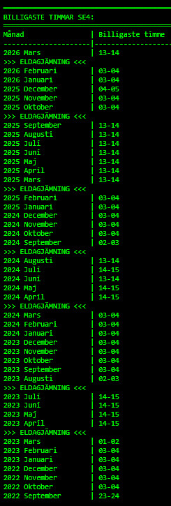

Nu skiftar billigaste timmen i SE4 – dags att ändra schema
Då inföll eldagjämningen SE4 i mars i år igen.
Eldagjämning = när dygnets billigaste timme i snitt flyttar från natt till dag (eller tvärtom).
För oss med t.ex. äldre varmvattenberedare som måste schemaläggas manuellt är det alltså dags att växla från natt till dag.
Tänk dock på eventuella effektavgifter, som ofta slår till just dagtid (lite kontraproduktivt).
Billigaste genomsnittstimme SE4
2026
2025
2026
- Mars: kl 13–14
- (ELDAGJÄMNING)
- Februari: kl 03–04
- Januari: kl 03–04

Eldagjämning, vilket underbart ord. Är det din egen konstruktion?
Härligt ord, troligtvis egenpåhittat. På google endast träff på AI-läget, där den utförligt förklarar fenomenet med Byggahus.se som enda referens. Det går fort och lätt att skapa nya sanningar i dagens läge🙄
M MPigg skrev:Då inföll eldagjämningen SE4 i mars i år igen.
2026
- Mars: kl 13–14
- (ELDAGJÄMNING)
- Januari: kl 03–04
2025
- December: kl 04–05
- November: kl 03–04
- Oktober: kl 03–04
- (ELDAGJÄMNING)
- September: kl 13–14
Ska man (över)leva i Sveriges förstörda elsystem så blir man bevisligen kreativ.M MPigg skrev:
Ja det kan man absolut göra och det är från det den här statistiken över genomsnittstimme på månaden kommer. Det blev en resprodukt helt enkelt över priserna jag följt sen 2022.Attitudeswe skrev:
