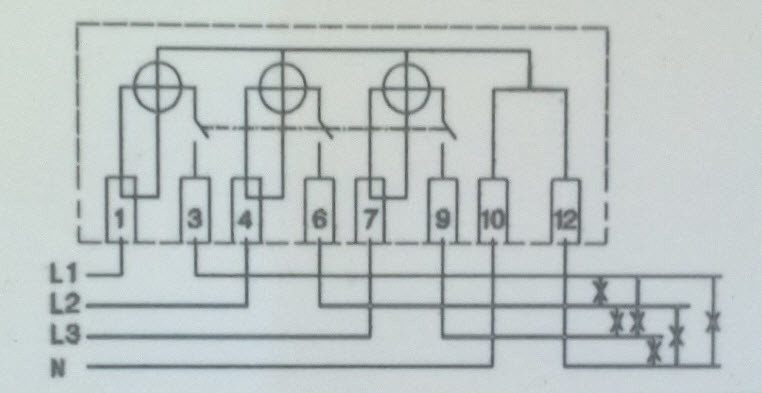

HAN-porten är bra om man har en styrbar elbilsladdning – då kan man begränsa hushållets totalbelastning – som huvudsäkringar och grannar står ut med.
Tog bifogad bild på en av våra elmätare igår – där ”kontaktorfunktionen” tydligt framgår.
Elektriskt kopplingsschema som visar en elmätare med kontaktorfunktion.

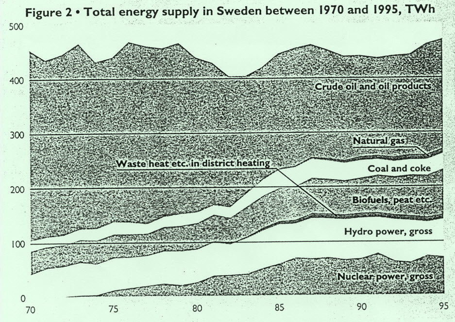

Du skriver att ”Själva anledningen till att vi har den situation vi har idag har många års dålig politik bakom sig, inte bara ett visst marginalparti” – och där har jag en helt annan uppfattning.
Även om det i huvudsak var Sossarna som stod för energipolitiken under 50-60 och 70-talen, så bedrevs det i det här landet då, en verkligt framsynt energipolitik. På 70-talet byggde vi ut kärnkraften – ja, jag var faktiskt med och ”byggde” de flesta - som sedan dess tjänat oss väl.
Då gick vi från en elförbrukning på ca 60 TWh till ca 140 TWh – och i princip CO2-fritt - (och nu det viktiga) DÄR VI SAMTIDIGT höll landets TOTALA energiförbrukning på runt 440 TWh ( (kondensorförlusterna oräknat). Detta höll sedan i sig i minst 25 år - 25 år med en enorm utveckling i vårt land - UTAN att vi i princip ökade vår TOTALA energianvändning alls. Se bifogad bild.
Diagram över Sveriges totala energiförsörjning mellan 1970 och 1995, indelat efter energikällor.
Detta gjordes möjligt genom att vi kunde växla bort o-effektiv fossil energi mot en näst intill fossilfri och effektiv elenergi.
Det är sannerligen inte många länder som kan visa upp ett motsvarande record – tror inte något – vi hade redan då gjort vår hemläxa. När våra klimatpolitiker kom till klimatmötena – där man räknat ut hur mycket CO2-utsläpp var och en skulle MINSKA med – kom man ofta fram till att Sverige fick ÖKA sina.
Våra politiker brukar inte imponera, men från 10 år före denna tidsperiod och fram till slutet av 1900-talet bedrevs en enastående framtidsinriktad energipolitik i det här landet (kanske mest i början) - och det tror jag inte många förstått.
Under de nästföljande 20 åren (1995–2015) har vi visserligen bara ökat vår elanvändning från 140 till ca 160 TWh men vi har lärt oss att ANVÄNDA den befintliga elenergin säkert dubbelt så effektivt som i början av perioden. En effektivisering som lett till att vi 2015 hade en total energianvändning på ca 370 TWh, dvs. en MINSKNING med drygt 15% sedan 1995.
Om ingen förstått det, så är alltså inte mindre elenergi vi behöver för att rädda miljön etc. - det är mer - och DET är värd att belysa. Och MER elenergianvändning får vi inte genom en huvudlös och ogenomtänkt energipolitik (med avstängning av fullt fungerande kärnkraftverk etc.) som osvikligt leder till galopperade elpriser och selektiva avstängningar etc., för att försöka rädda landet från en total systemkollaps. "Ledartröjan" för DEN utvecklingen sitter på ett marginalparti med ca 4%.
