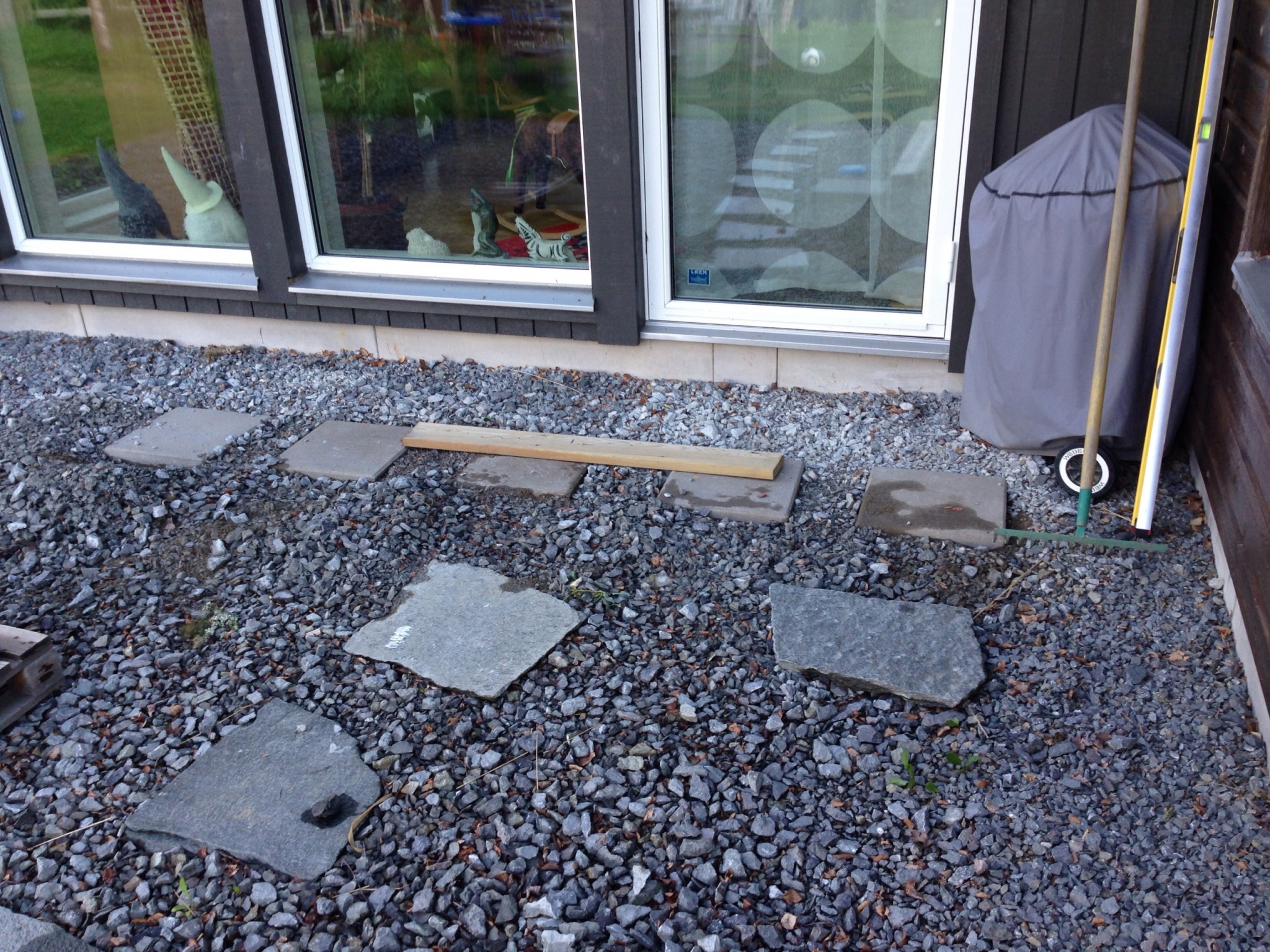

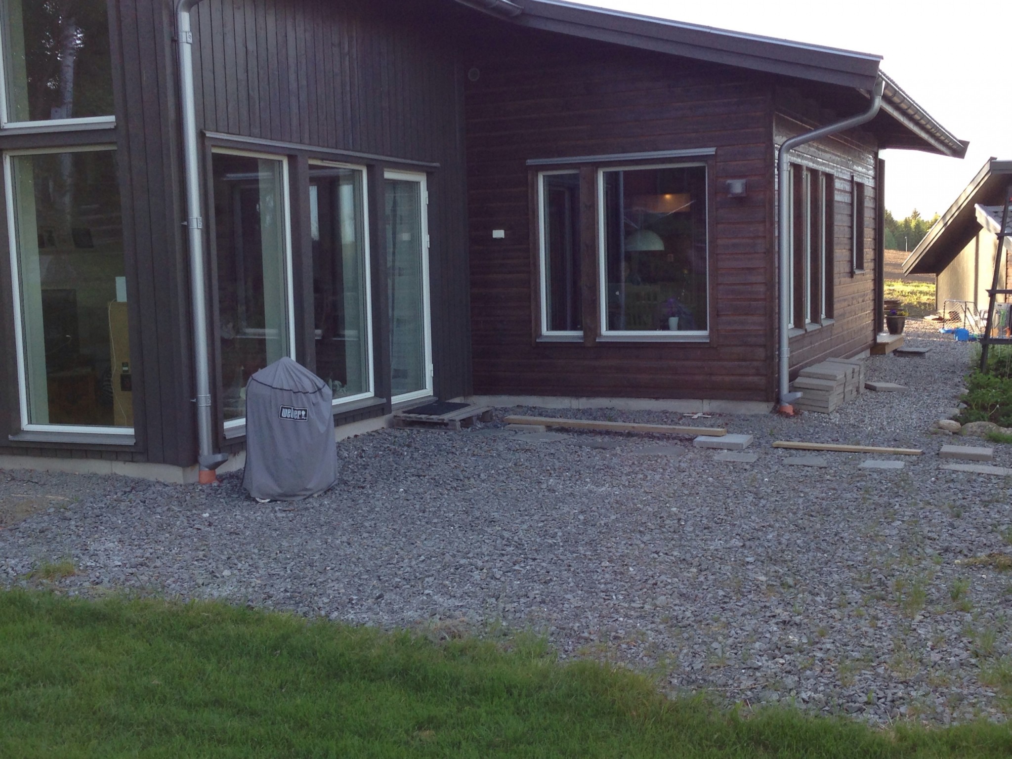

Ja, nu är det liksom upp till bevis. Efter fyra år i huset må det väl vara dags att förvandla den här "grusgropen" till en vacker uteplats? Jag lägger upp det här inlägget och en före-bild så jag känner lite press på att prestera något ;-) glada tillrop mottages tacksamt! :rolleyes:

Hur har du tänkt konstruktionen? Det ser ut att va lite snålt med höjd från gruset till dörren?
Tack för hejarop! Det blir ett flytande däck lagt på stenplattor. De som ligger där prydligt staplade. Ev får jag skrapa bort lite grus för att få till höjden. Underlaget är ca 40 cm paddat 0-40 ( skulle vart 0-18, men grusbilschaffisen upptäckte inte förrän han tippat av det att han fått med dig fel... Det blev gratis i alla fall.) sen har det legat sen förrförra sommaren... Jag vet, lite sen i starten ;)

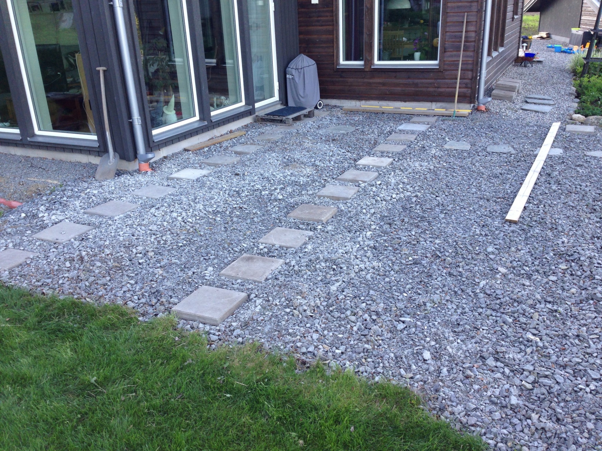

Har lagt ut hela 7 plattor idag, här går det undan! Not... Men jaja, har man väntat med att börja i två år så behöver man ju inte ha bråttom, eller ?
Idag var jag till XL bygg för att höra vad de tar för hemkörning... Det regnar...

Men stenplattorna (granit?) på din sista bild var fina!
