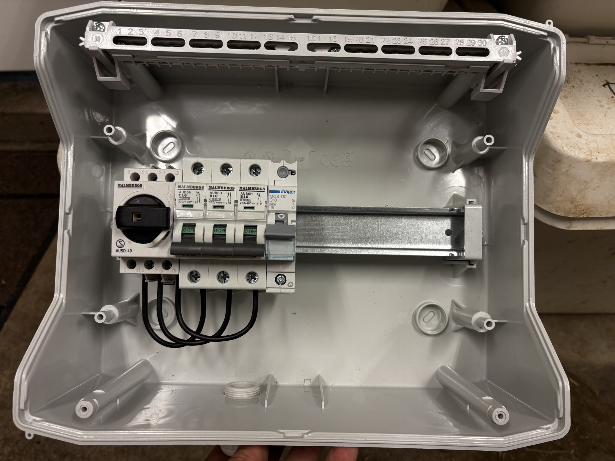

Ett kommande projekt här hemma är att få igång belysning vid en lösdriftsbyggnad samt ridbana. Ett uttag eller två skulle också vara bra.

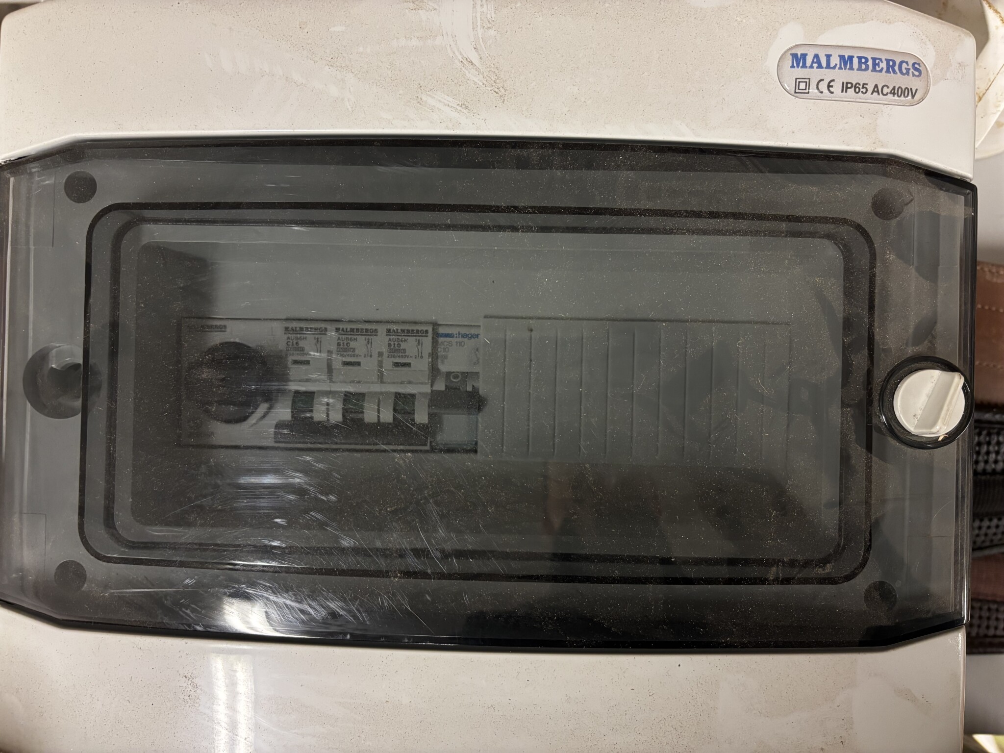

Föregående ägare till gården lämnade kvar en del material och jag önskar lite input kring detta. Det som finns att tillgå är en normcentral (se bild) + 50m N1XV 5G2,5.
Normcentral med synliga dvärgbrytare från Malmbergs, IP65 AC400V, monterad i en vit kapsling med transparent lock.
Tom normcentral med dvärgbrytare och ledningar monterade, vilar på ett underlag, redo för en installationsbedömning i ett byggprojekt.
- Är något av detta användbart eller ska jag förbereda mig på att tilltänkt elektriker vill köpa in nytt material?

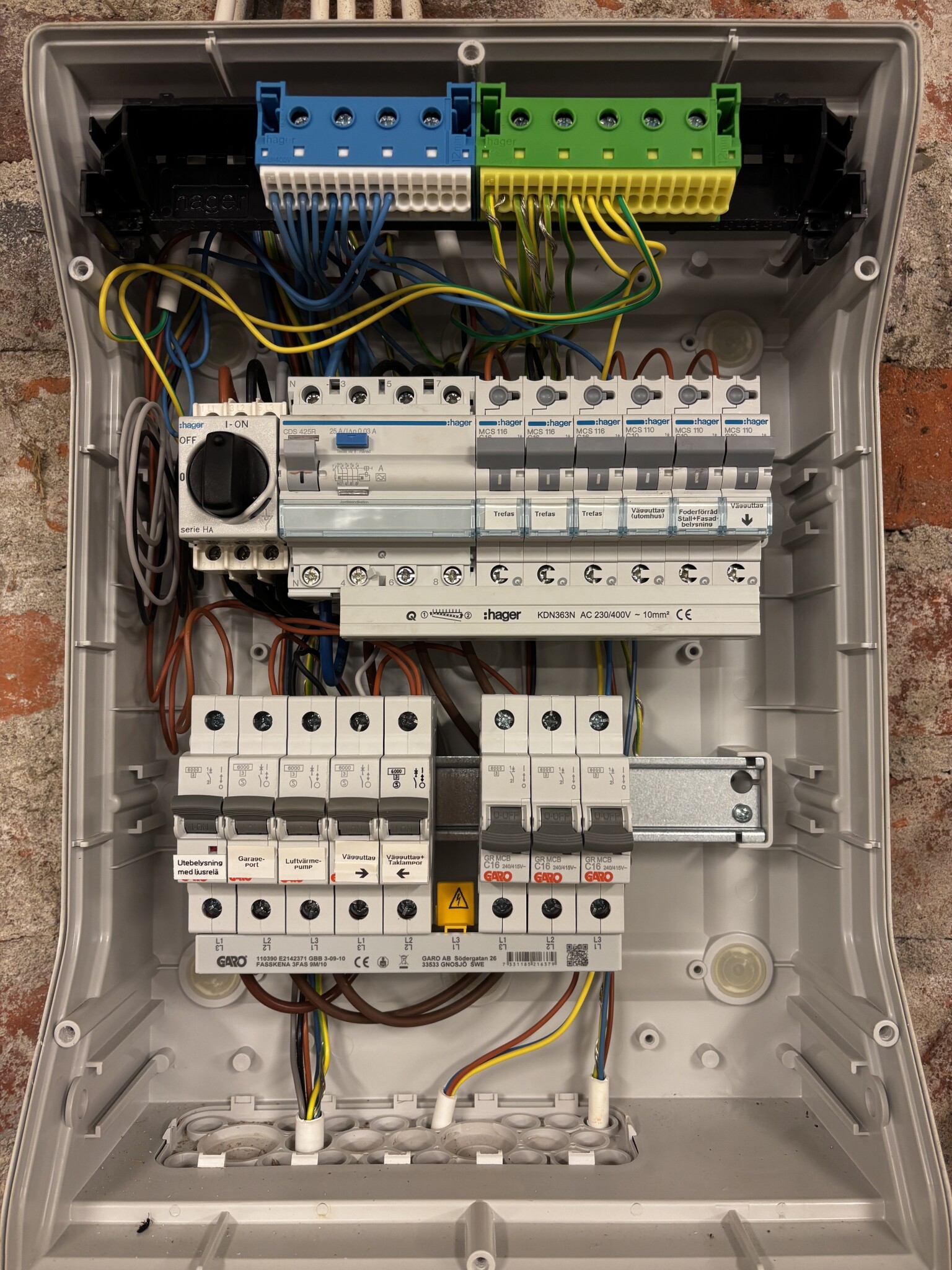

Tanken är att installationen ska utgå från nedan undercentral. Finns det förutsättningar för det i nuvarande utförande? Dvärgbrytarna längst ned till höger ser inte ut att vara inkopplade, kan dessa användas till detta projekt?
Öppen normcentral med flera kopplade dvärgbrytare och kabeldragning. Brytarnas etiketter indikerar olika funktioner och uttag.
Ja nog kan elektrikern använda det där, men de brukar vilja kränga material.
Jag skulle lägga matningen till den ”nya” lilla
centralen utanför jordfelbelsbrytaren i den stora centralen och sätta en ny i den lilla.
sen kommer kanske elektrikern gnälla på att det är ”Malmbergs prylar” 😅

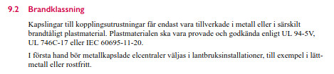

Skall man vara krass så uppfyller troligen inte kapslingen brandklassningen som krävs enligt LBK.
Det är väldigt få plastkapslingar som uppnår UL 94-5V.
Å andra sidan skulle jag påstå att du skulle vara i gott sällskap.

Sen är det där rekommendationer snarare än tvång, det som står i den där broschyren.
Med det sagt - inga dåliga rekommendationer, fast ibland kan det vara överkurs.
Men har man stora värden i sin djurproduktion lär man nog följa dem, för att inte riskera försäkringars ersättning.
C
Ja, eller rättare sagt försäkringsbolagens krav.
Även om man säkert i många fall också skulle kunna hänvisa till det som "god elsäkerhetsteknisk praxis".
