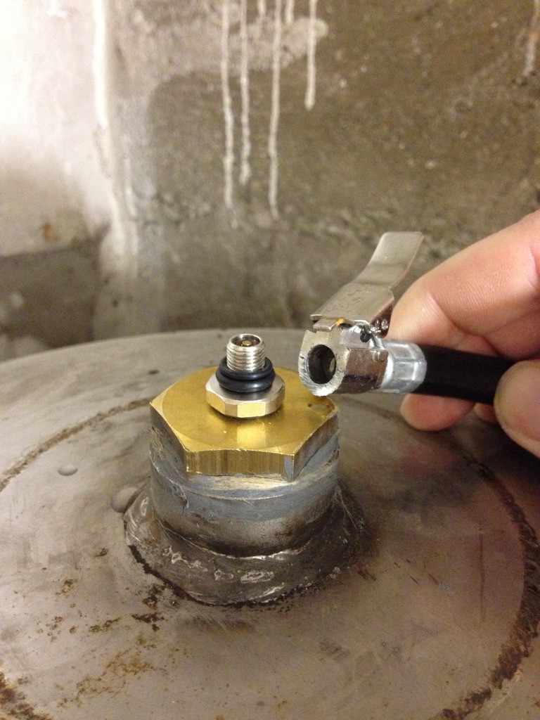

Ok! Var inne på att linda något runt ventilen för att på det sättet göra den lite tjockare så det inte läckte.
Får testa vidare...
(Sedan kan man ju undra varför man gör ventilen mindre än den borde vara?!? Man kallar den "bilventil" då känns det ju logiskt att de borde ha samma storlek..)
Nu löste jag mitt problem. Köpte två små ringpackningar som jag trädde på nippeln. Sågade sedan av yttersta biten på luft-munstycket då det fanns en liten springa där en fastsättningsbit stack in och där luften pös ut.
När jag nu satte munstycket så blev det tätt och jag kunde få in luft utan att det slipprade ut något större spill.
Så nu är det rätt nivåer igen.
