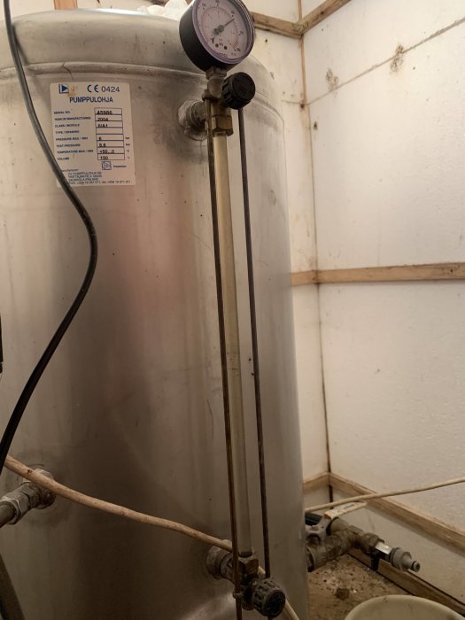

Funderar på det här med tillslag och frånslag för vattenpumpen till min hydrofortank. När jag tömmer tanken helt och låter den fylla på med luft via ventilen i toppen tills den är full, och sedan fyller på med vatten så går tryckmätaren upp till 4,2 bar innan pumpen slår ifrån.
Tar gärna synpunkter på det värdet och anledningen till att jag är fundersam är för att det känns som att vattennivån är väldigt hög när tanken fyllt upp. I vattennivåröret stiger vattnet hela vägen upp. Tanken är på 150 liter och pumpens frånslag är vid ca 2 bar.
Bör jag försöka få ner vattennivån och var ska den ligga ungefär?
Sen undrar jag vad man reglerar med de svarta rattarna längst upp resp. längst ner på vattennivåröret?
Supertacksam för svar, tips och synpunkter!

Jag brukar ha vattennivån på ca två tredjedelar av glaset, sen pumpar jag med kompressor till hydroforens frånslgstryck (ca 4 bar) Finns säker fler varianter men jag tycker det funkar bra så. Har du för mycket vatten kommer hydroforen pumpa ofta.
De svarta " kranarna" ska väl vara öppna vid avläsning, men stängda normalt för att inte smutsa ner nivåröret inuti i onödan ? När kranarna är öppna, så ser man nivån på vattnet.

Enligt manual är 2/3 av vattenståndsstället en lämplig nivå (för frånslag) för vissa hydroforer.
De svarta rattarna är för att koppla bort/koppla in vattenståndsröret. Du kan t.ex. byta rör eller tryckmätare om du stänger ventilerna. Vissa anser att man ENDAST bör ha vattenståndsstället inkopplat vid avläsning, detta t.ex. för att undvika läckage av luft eller att få problem om röret skulle gå sönder.

Intressant. Då kanske den höga vattennivån i avläsningsröret beror på att rattarna inte är i avläsningsläge. Får prova att reglera dessa samt ha de stängda när jag inte vill läsa av.HasseTeknik skrev:
Tack för info! Vet du om man behöver vidta några åtgärder vid avläsning? Antar att man öppnar både uppe och nere (spelar det ngn roll i vilken ordning?) samt att inga kranar går. Troligen rimligast att läsa av när pumpen fyllt upp och slagit från? (Lite lurigt dock att nivåröret fyller ända upp, då borde det ju vara öppet? Kanske inte i båda ändar dock, har inte hunnit kika på det än) Antagligen bra att ha det frånkopplat i övrigt.J Johrnak skrev:Kan länka till denna tråd som har bra information:

Om hydroforen är helt fylld som du beskriver så gör följande. ’Stäng av pumpen. Tappa den på vatten - du har säkert en ventil i botten - till skvalpröret är på ca 2/3.
’Då minskar trycket i hydroforen. Anslut sedan en kompressor och fyll på med luft upp till frånslagstrycket - 4,2 bar. sätt på pumpen. Klart.
’Behöver själv göra detta ca två gånger per år. ’Har du ingen kompressor köp en billig på Jula eller motsvarande.

Kanske ska skriva , har kranarna till nivåröret stängda om det skulle hända nåtgalento skrev:
med röret. Stänger brytaren till pumpen och utloppet till fastigheten. Öppnar
kulventilen i botten och tappar ur tanken , har även en kulventil med gängad
plugg på toppen och öppnar denna lite försiktigt så det kommer in luft i hydroforen.
Gör detta ett par tre ggr per år. 150L hydrofor.
Spelar nog ingen roll i vilken ände man öppnar. Det viktiga är att båda är öppna så att luften kan ta sig ur (annars kan man inte läsa av nivån, trycket bör dock gå utmärkt att läsa av på manometern, iallafall om den övre ventilen är öppen).T Tomas från Töcksfors skrev:Tack för info! Vet du om man behöver vidta några åtgärder vid avläsning? Antar att man öppnar både uppe och nere (spelar det ngn roll i vilken ordning?) samt att inga kranar går. Troligen rimligast att läsa av när pumpen fyllt upp och slagit från? (Lite lurigt dock att nivåröret fyller ända upp, då borde det ju vara öppet? Kanske inte i båda ändar dock, har inte hunnit kika på det än) Antagligen bra att ha det frånkopplat i övrigt.
Om hela röret är fullt så bör du nog stänga av pumpen och tappa ur (så att du ser nivån sjunka) som galento skrivit ovan.

Vattennivån i tanken beror endast av stopptrycket, förutsatt att tanken var helt vattentom när pumpen startade första gången efter hel tömning och luftning. Notera gärna start- och stoppnivåerna på nivåröret vid första drift efter tömt kärl. Vid drift kommer nivån att motsvara nivåerna för start- respektive stopptryck. Med tiden löser sig luftkudden i vattnet varvid vattennivån blir högre för både till- och frånslagsnivåerna och därmed den effektiva volymen mindre mellan till- och frånslag. Därför måste man ibland tömma kärlet helt på vatten, helst även det i den kupade gaveln i botten, för att ersätta luften som ätits upp av vattnet. I stora anläggningar kan man ordna med automatik påfyllning med tryckluft men det är för krångligt för en villa.
