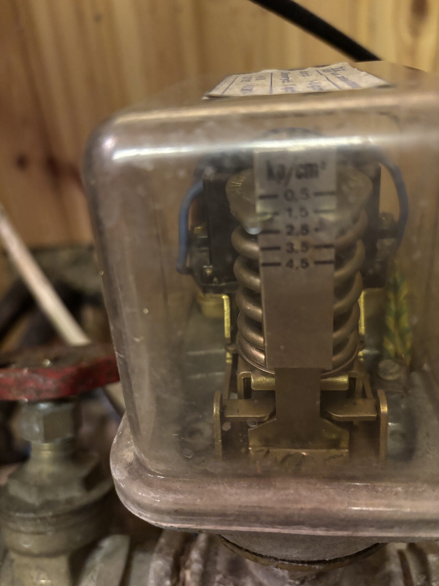

Jag har ojämnt tryck i mina kranar på landet misstänker att det är problem med hydrofonen
Ser att trycket är ca 1,5 (se bif bild )
1 Vad ska trycket vara ?
2 Bör jag tömma ur vatten i den innan jag ökar trycket med kompressor?
3 Hur mycket vatten ska jag tömma
4 Manometer med visning av tryck, cirka 1,5 kg/cm², med fjädrar och kopplingar synliga inom en genomskinlig skyddskåpa.
Närbild av ventilen vid basen av en hydrofor i ett landshus, fokus på rör och anslutningar.
Något jag behöver tänka på i övrigt?

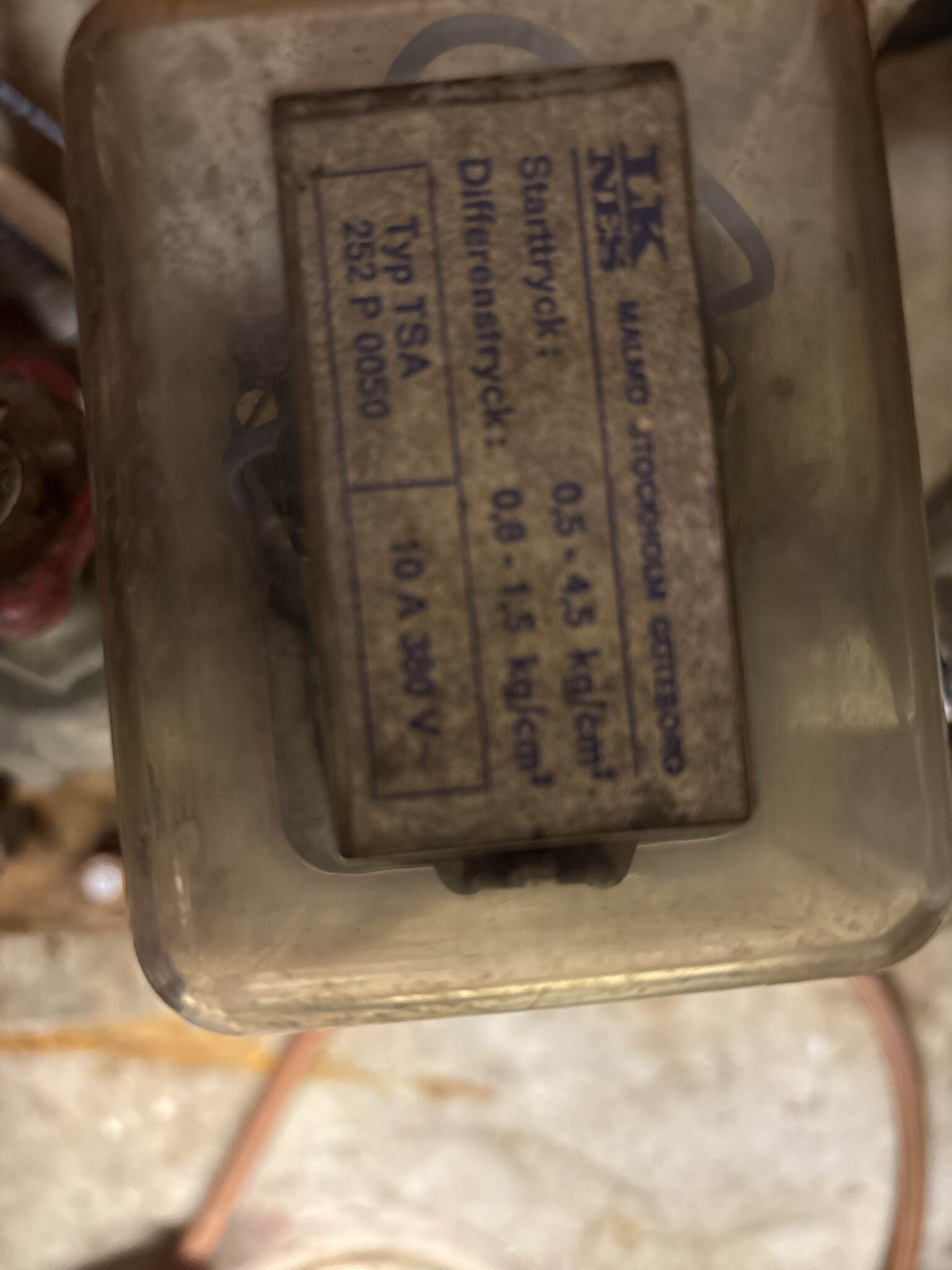

Det där är tryckströmbrytaren (och ingen manometer) som är inställd på 1,5 bar. Vad står på andra sidan som är frångsslagstrycket?
C
Det finns inget på andra sidan som du skriver så här står det ovan En tryckströmbrytare med etikett som visar specifikationer som stantryck, differenstryck och typ, inuti ett genomskinligt plasthölje.

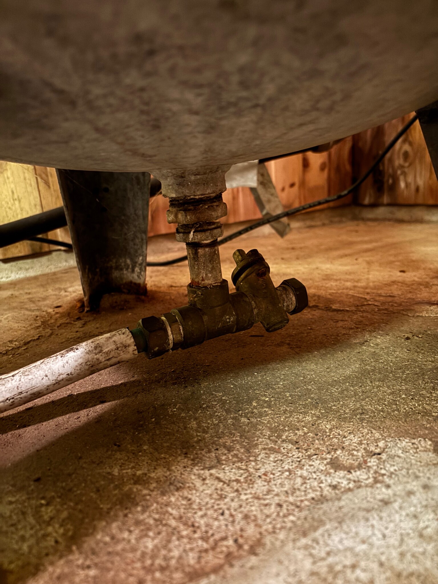

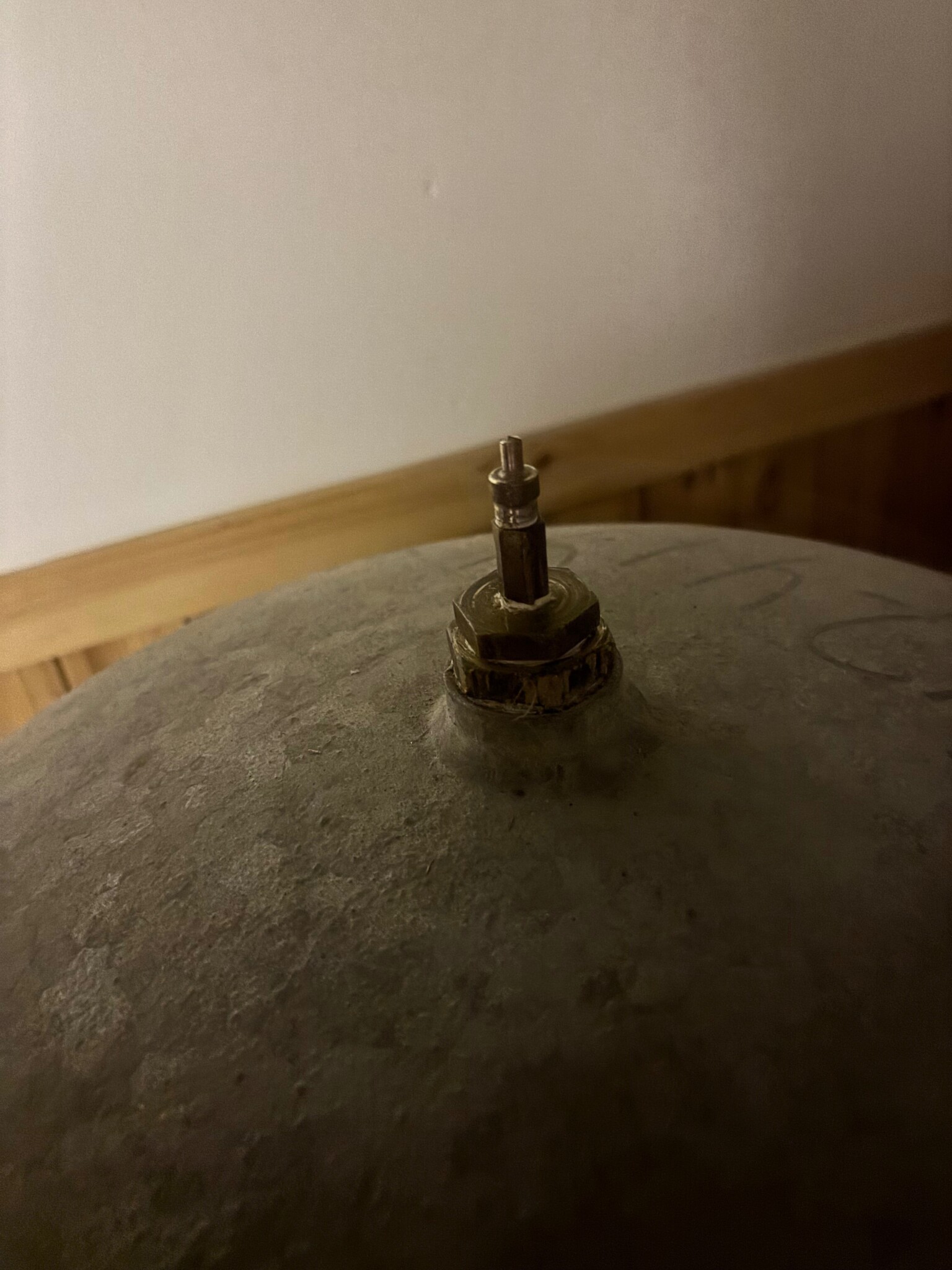

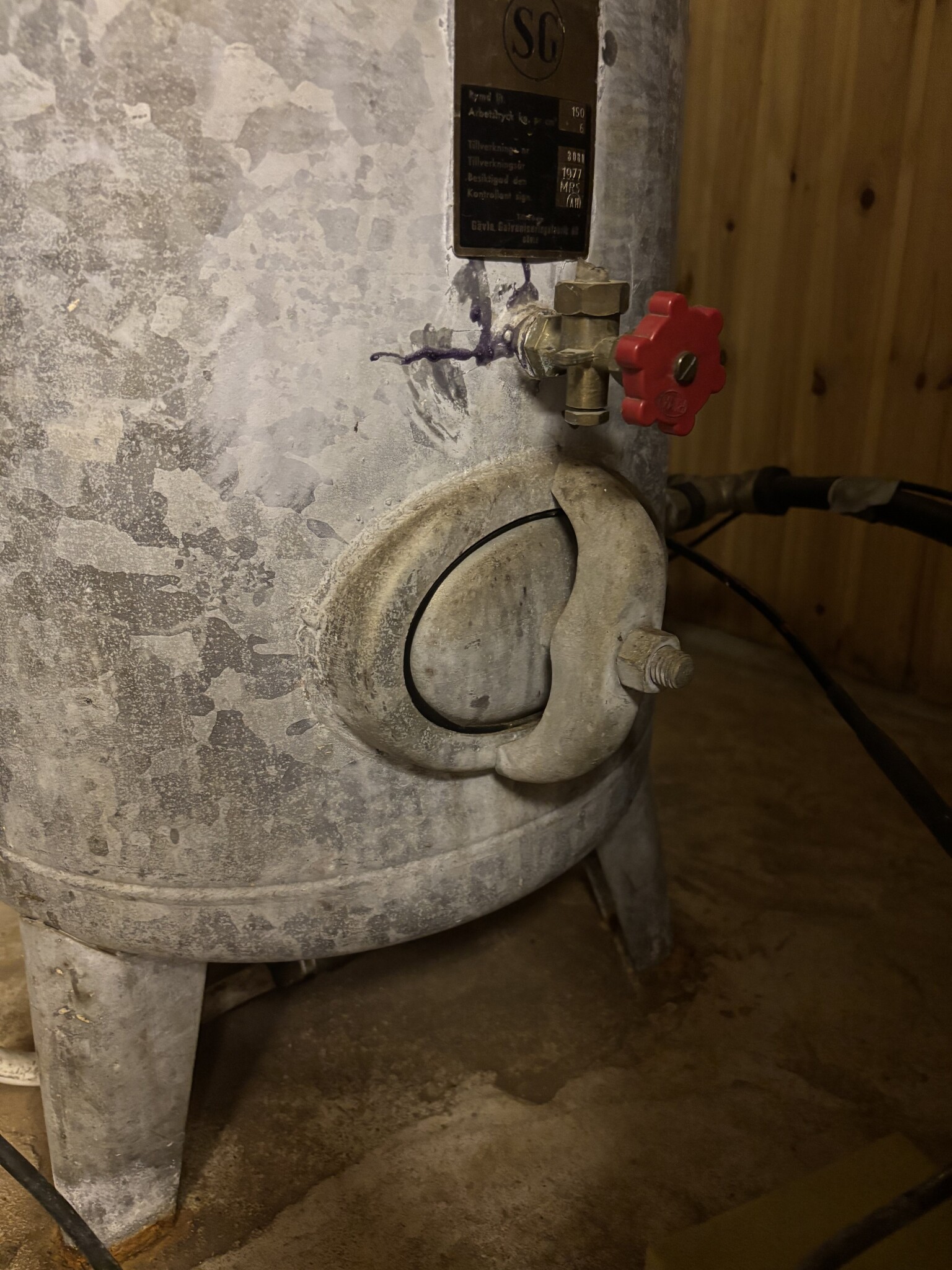

Bif lite bilder
1 topp ventil
2 Vit behållare som är fylld till ca hälften med vatten fick info av förra ägaren att det ska vara så
3 botten
4 sidan på hydroforen Bild av toppen på en hydrofor med en ventil.
Vit behållare med vatten upp till hälften, fastsatt med rem, del av hydroforanläggning i trä- och rörmiljö.
Botten av hydrofor med ventiler och röranslutningar synliga, står på ett betonggolv.
Botten av en hydrofor med en ventil och en röd ratt märkt "SG", kopplad till rör i en träpanelklädd källare.

4 sidan på hydroforenVisa bilaga 969193Visa bilaga 969194Visa bilaga 969195Visa bilaga 969196

Gången brukar vara så här
stäng av pumpen och töm tanken helt på vatten via bottenventilen. Fyll sedan på med en kompressor till ca 0,3 bar under tillslagstrycket (1.5? ), eller se till att vattennivån är ca 1/3 av tanken vid drift
Ett riktmärke på lufttrycket i tom hydrofor (främst hydropress), även benämnt som förtryck är att det är 0,2-0,3 bar under tillslagstrycket.
Vattennivån "ska"/bör alltid synas i sikt-/nivåröret på hydroforen.
Med hydrofor så är man alltid tvungen att fylla på luft med "jämnt" intervall.
En hydrofontank, där ett genomskinligt stigrör ovanför ovala luckan sanerats bort.
Detta rör ska sitta mellan två kranar.
Ser det nedre pluggat. Så är troligen även det övre.
Kranarna ska vara öppna när man fyller vatten i tanken till ca hälften.
O s v... Har glömt resten... Du får googla.
