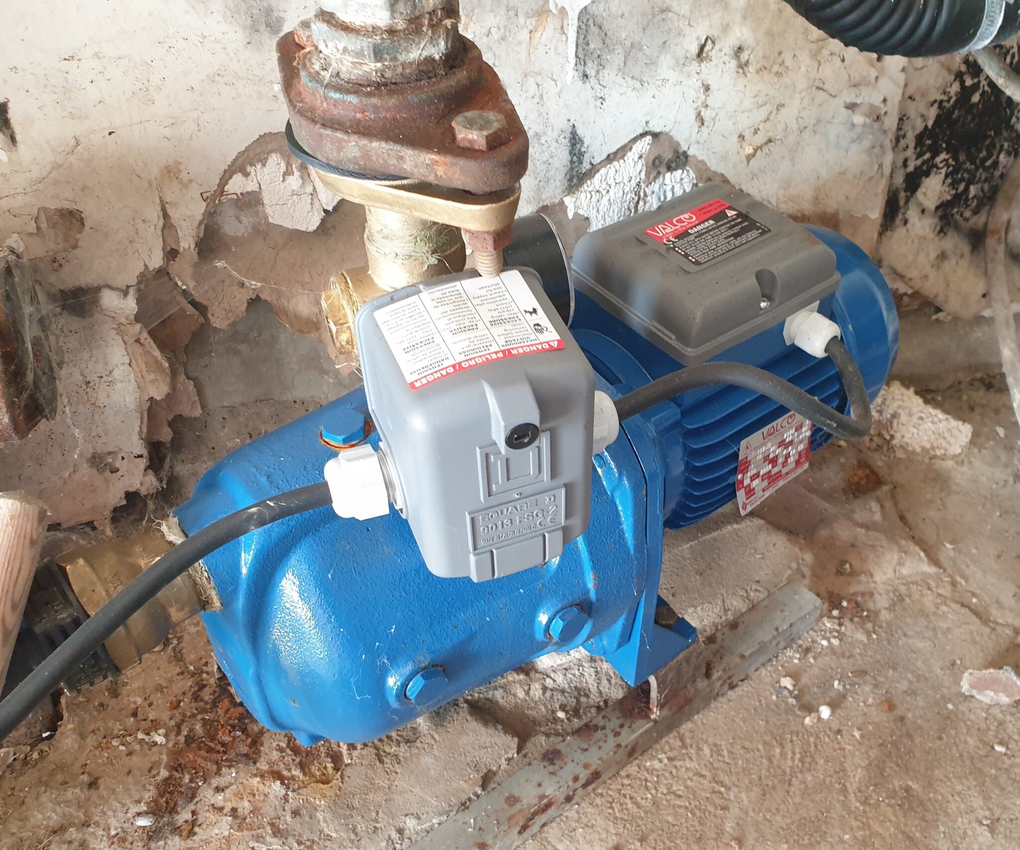

Vi har en hydroforpump som är ca ett år gammal. Den senaste tiden har den börjat att slå av och till i snabb följd när den ska slå av. Tidigare har den gjort det vid något enstaka tillfälle, men de senaste dagarna är det mer regel än undantag. Den kan stå och slå fram och tillbaka flera sekunder och ibland stannar pumpen efter det, ibland kör den ytterligare nått innan den till slut stannar. Jag börjar bli orolig att tryckvågorna ska slå sönder något så att vi snart inte har vatten alls. Finns det någon som har en teori eller ännu bättre, vet, varför den beter sig på detta viset?

Jag tror att membranet i tanken är trasigt , eller att luften läckt ut.VikingBlacksmith skrev:

Börja med att pumpa in luft, o se her den beter sig.
Nu har jag provat att pumpa in luft i två omgångar, men det hjälpte tyvärr inte. Aldrig får det vara enkelt.J Jonas928 skrev:
Finns det något enkelt sätt att kolla membranet utan att tömma systemet och ringa en rörpulare?
Javisst, men med ett kort tunt rör som går till ett membran som i sin tur påverkar en mekanisk brytare.
Det röret kan fyllas med skit från vattnet.
Då ser inte brytaren tryckändringar omedelbart utan med fördröjning.

OKD Dilato skrev:
Då ska jag se om jag kan få isär det på något sätt.
Kommer jag att tömma hydrofortanken när jag gör det?

Ja du bör stänga av pumpen (stäng av huvudbrytaren/dra ur stickpropp) och med kran tappa ur vattnet tills det är trycklöst först, stäng sedan kran innan du lossar på tryckbrytaren så att inte hela rörsystemets vatten rinner tillbaka på dig.
[pumpens hydropress]
Första testet är att se om det kommer vatten när man släpper ut luft ur hydropressens bilventil, sprutar det vatten så är blåsan trasig.
Stäng av pumpen, öppna en kran tills det sluta rinna, låt den vara öppen - koppla in en fotpump med manometer till hydropressens bilventil, pumpa upp det till 0,8 * påslagstrycket (innan dess bör ha en manometer för vattnet någonstans som visar trycket på vattnet och noterat den lägsta trycket när pumpen startar igen) - dvs. slår den på vid 2 bar så pumpa upp till 1,6 bar för lufttrycket i hydropressen - börja det skvala vatten i kran medans du pumpar upp lufttrycket så var hydropressen rätt full med vatten - börja det komma luft en kort tid efter ur kran och trycket i hydropressen hela tiden sjunker så är membranet trasig.
När du fyllt upp trycket rätt och den hålls stadig utan att sjunka, stäng kranen, starta pumpen.

Det 3' alternativet är att din backventil är otät av skräp, gräs och löv som klämmer sig mellan kulan/käglan och sätet och vattnet rusar tillbaka när pumpen stannar, men ibland blir det tätt - i så fall är det att rensa backventilen och säkra bättre att större skräp inte sugs in med någon halvgles nätsäck luftigt snörd runt om backventilen.
