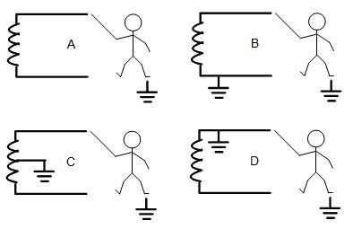

Bra beskrivning. Om vi ska belysa det där med att "ta på nollskenan" lite extra så kanske en bild kan hjälpa. Som många redan förklarat handlar det om en potentialskillnad mot jord, den jord man står på. I två av fallen nedan får streckgubben ström genom sig, vilka då?
Förändras något om gubben i bild C istället tar i den nedre ledaren?
Vad är egentligen en nolledare och fasledare? Det beror på hur matningskällan är jordad, om den är jordad överhuvudtaget. Som synes av bild B och D spelar det ingen roll vilken ledare från transformatorn som jordas (i en av bilderna B och D dör gubben)
Bild A är ett exempel på ett icke jordat system, och kan jämföras med den gamla tidens rakapparatuttag i badrum (skyddsseparation).
