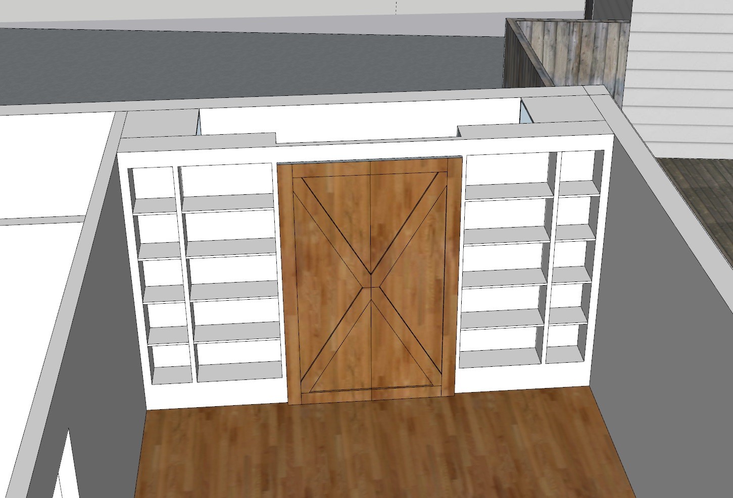

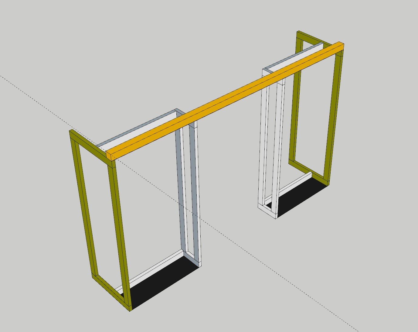

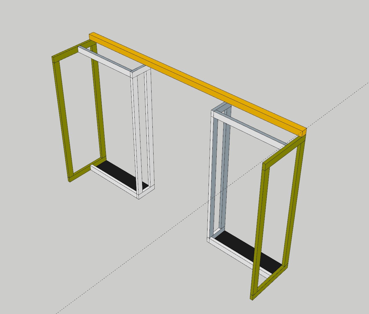

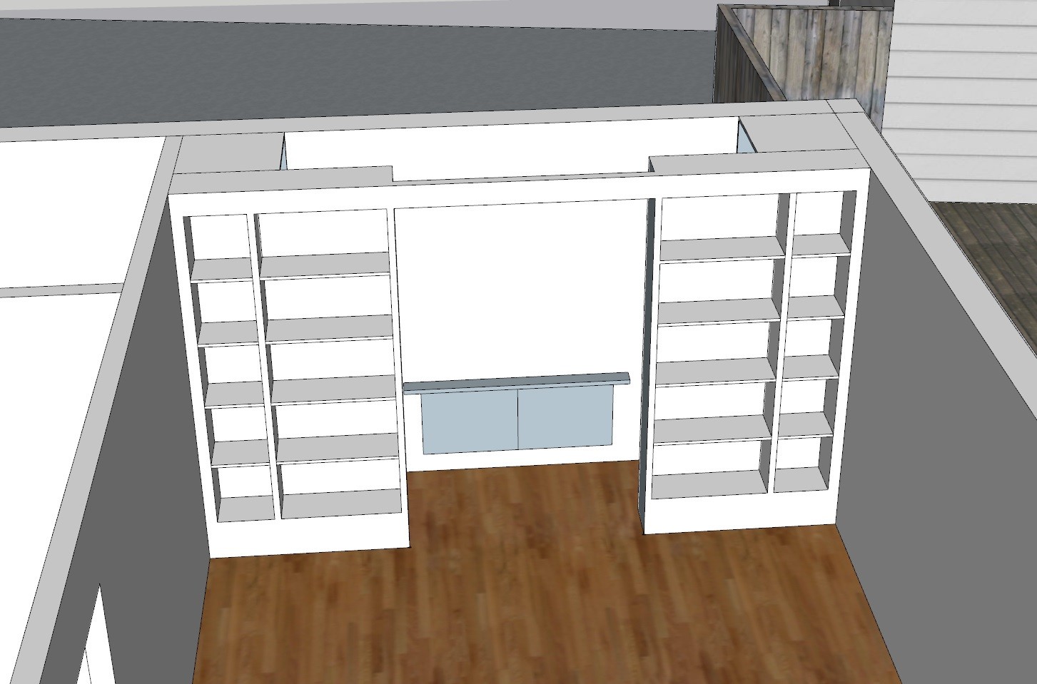

Hej Byggahus-forum,
Jag är i planeringsstadiet av ett projekt där jag tänkt bygg in 2+2 Billybokhyllor med ett mindre förvaringsutrymme bakom bokhyllorna. I förvaringsutrymmet kommer det finns plats för ett fällbart skrivbord (så att en arbetsplats med dator kan gömmas) samt en garderob på vardera sida. V.g se bild 1.
Ingången till förvaringsutrymmet är tänkt att "täckas" med en utanpåliggande skjutdörr gjord av bl.a. plywood. V.g. se bild 2.
Upphängningssystemet/skenan till den utanpåliggande skjutdörren (ej inritat i skisserna) har jag tänkt fästa i en 90x90 Limträbalk som löper ovan bokhyllorna. För att "hålla uppe" limträbalken har jag tänkt bygga ett ramverk av reglar. V.g. se bild 3 (snett framifrån) och bild 4 (snett bakifrån). Limträbalken (90x90) är den gula, de gröna reglarna (95x45) planerar jag att skruva fast i regelverket i intilliggande väggar, medan de vita reglarna (95x45) är "fristående". Bokhyllorna kommer att ställas/byggas in på de svarta ytorna.
Då jag är total novis på byggande med reglar skulle jag verkligen uppskatta råd och tips från alla kompententa personer här på forumet.
1. Kommer konstruktionen vara stabil nog för en utanpåliggande skjutdörr som kommer väga ca 40-50 kg? Jag är fr.a. orolig för vridmomentet som uppstår till följd av att skenan/dörren löper några centimetrar framför limträbalken.
2. Hur kan konstruktionen ev. förbättras?
3. Hur fäster jag lämpligen limträbalken i reglarna, respektive reglarna i varandra? Jag har tänkt mig en kombination av genomgående skruvar och vinkeljärn.
4. Tips på lämpliga skruvar att använda för att fästa de gröna reglarna i de reglar som finns i mina väggar? Jag misstänker att jag har träreglar i den ena väggen (yttervägg) och stålreglar eller träreglar i den andra väggen (bärande innervägg).
Tacksam för alla svar och kommentarer.
Hans
