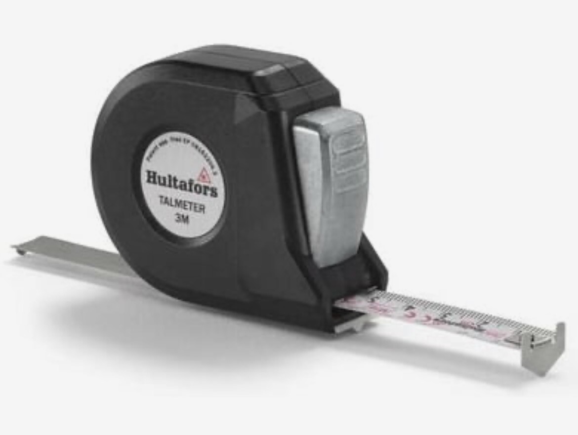

Jag införskaffade en TAL-meter av oklar anledning ( https://sv.wikipedia.org/wiki/Talmeter )
Den är faktiskt väldigt användbar visade det sig, till vanligt pyssel hemma är det enligt mig sällan intressant hur långt, det räcker med ”så här långt”. Bara att sätta ett hack och såga.
