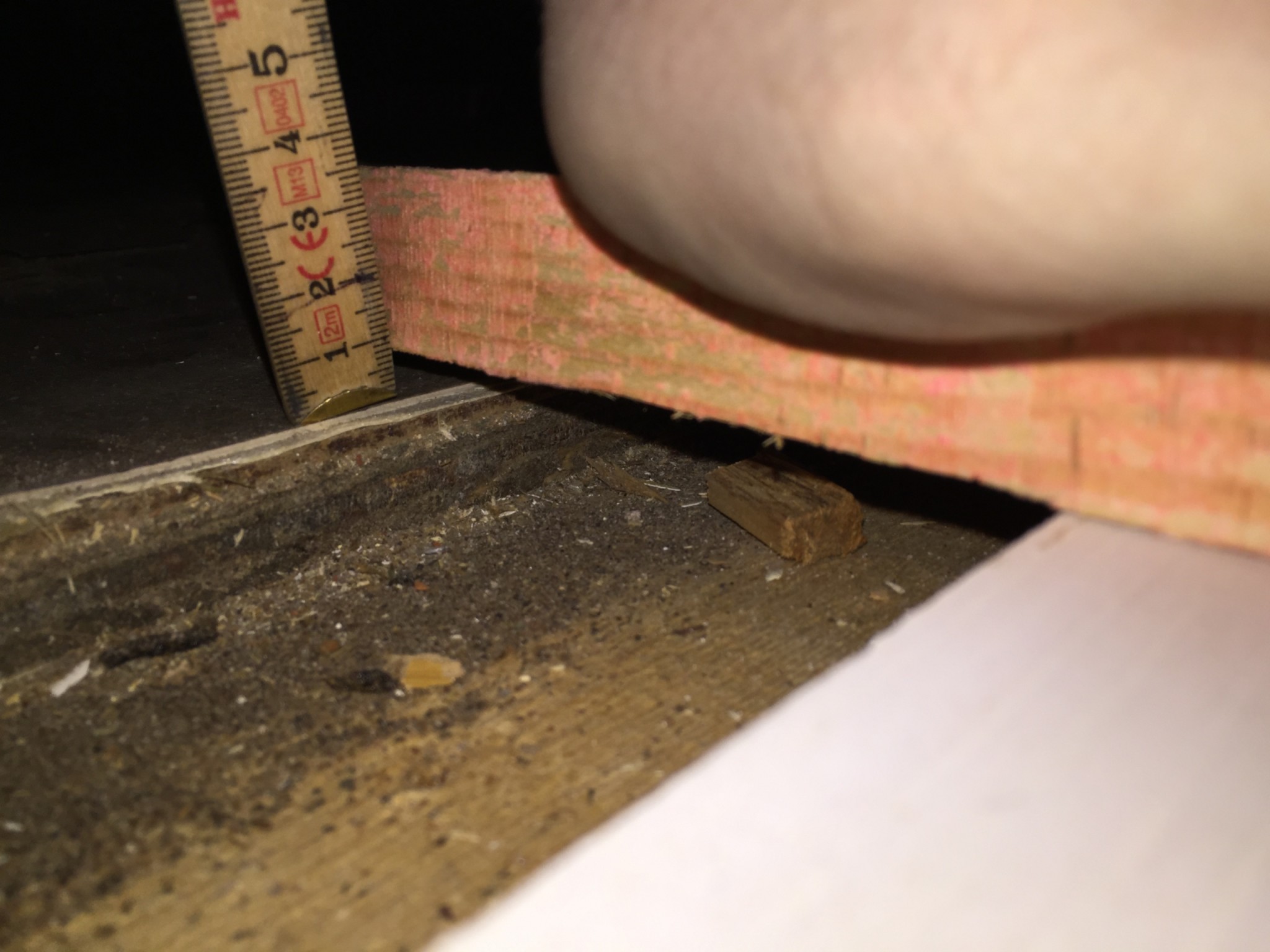

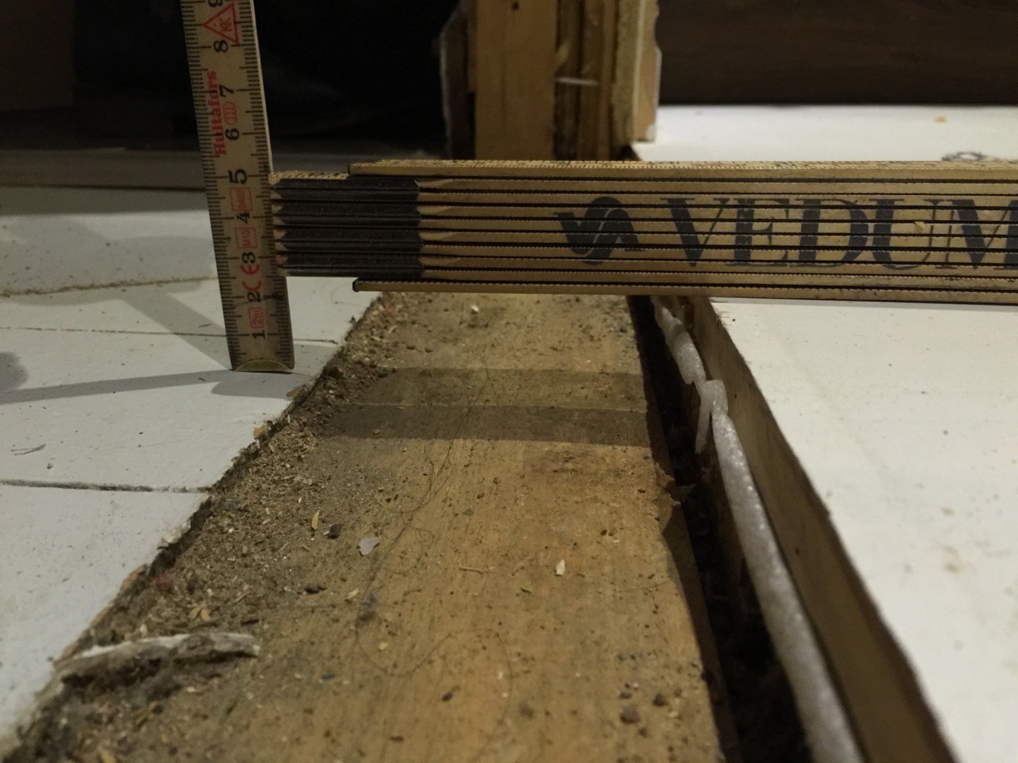

hej jag håller på att renovera lite nu, här hemma, ska lägga nytt golv, och min tanke är att föröka att inte få någon form av tröskel, men jag trodde att alla org golv var i massiv furu, men icke då, blir bara rätt nivå på 1 ställe.
dom säker att en bild säger mer än tusen ord
så hör kommer första problemet.
golvet jag ska lägga in är 7mm+foam
1.
här kommer jag inte komma ifrån en tröskel, då det är ny lagt de vita, tips på tröskel? det är brunt vs vitt
2. nu till de kluriga.
här är det ca 9mm- 1cm
vad kan man hitta på där, för att få ett helt flyttande golv, men utan tröskel/list,
eller kan bara lägga tex 3lager med foam... eller lägga ditt en masonitskivka, å en foam på för att jämma ut de lite, så risken att det knäcks minskar.
eller är det HELT FEL
kom gärna med era förslag å tips
1.
Lägg golven, gör trösklar själv i ek.
Man kan t.ex ta en plan tröskel (9mm hög/tjock) och limma på en eklist under.
För att göra det helt i nivå så kan man:
Riva upp befintligt golv och väga av golvbjölkarna och därefter spånskiva.
Eller
Lägga ett flytande spånskivegolv ovanpå det gamla golvet därefter nytt golv, sök på rot golv.
Eller
Flytspackla.
Men jag hade nog levt med en liten höjdskillnad om det är ett gammalt hus, speciellt om man "bara" ska lägga ett flytande golv uppepå.
Och till sist, den lägsta tröskeln du kan ha är ju 9mm tjock (du vill gömma en rörelseskarv under den).
Eller
Eller
Flytspackla.
Problemet är om jag ska höja de, så måste ja höja 30kvm för att slippa ha 2trösklar... Känns inte jätte värt de, är snyggt men inte värt dom pengarna.
För det en hall med klinkers sedan en källar dörr, sedan en gammal kram som är
Borta å då är de vardagsrummet, en "tom" karm igen, där skiljer de bara 2mm, då är man i matsalen å där finns en tom karm mot köket som har de vita golvet.
Peter2400 skrev:
Lägger ja 12, så kommer de bli tvärtom, 7+ 12+2= 21mm å
En cm sväljer nivån, men då blir de ju tvärt om:/
Det är ju precis sådant som små höjdskillnader som täcklister och trösklar är perfekta att hantera.
Fina rediga trösklar/täcklister är ju som gjorda för att sitta i dörrhålspassager mellan två rum/utrymmen.
Annars är det som sagts i tidigare inlägg masonit- el spånskivor som gäller. Det behöver inte vara några särskilda golvskivor med spånt såvida du inte ska lägga plastmatta.
Edit: Lättare att hitta rätt bygghöjd på skivorna.
Då får du väl lägga 10mm spån, kostar bara 25:-/m2.berne88 skrev:
Jag vet inte om jag har missat något, men vad är det du vill göra och vad är det du behöver.
Är det 10mm som saknas för att du ska hamna i rätt nivå?
Släng in ett rotspån golv det finns i 10mm tjocklek och är superenkelt att lägg in!
Gjorde detta i ett rum hemma nyligen, lite dyrare än vanligt spån men när man väl håller på så kan man lika kosta på! Enda jag anmärkte på var att dom var lite ömtåliga så man fick ta det lite piano när man satte ihop dom
Hej
Nej det är 12mm som fattas å se. Så lägger ja in rot golv på 10mm plus de nya golvet så kommer ja komma upp i 19mm, å
Då blir det ju 7mm över det andra golvet, så då får ja samma problem fast från andra hållet
