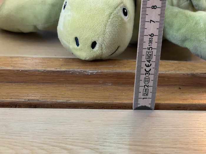

Jag ska byta ett golv som av någon anledning har i princip samma höjd som dörrtröskelns nedersta del. Nya golvet har samma höjd. Om jag sätter en tröskel mellan golvet och tröskeln så kommer dörren att gå i den. Då behöver jag kapa nedersta delen på dörren?
Är det bästa lösningen eller är jag inne på fel spår? Visar bild på nuvarande situation.
  • Mätsticka visar höjdskillnad mellan golv och dörrtröskel med en plyschsköldpadda i bakgrunden.
BirgitS
Det finns något som heter tröskelplatta och som saknar den upphöjda delen, den är alltså lägre. Du kan även titta på övergångslist.
