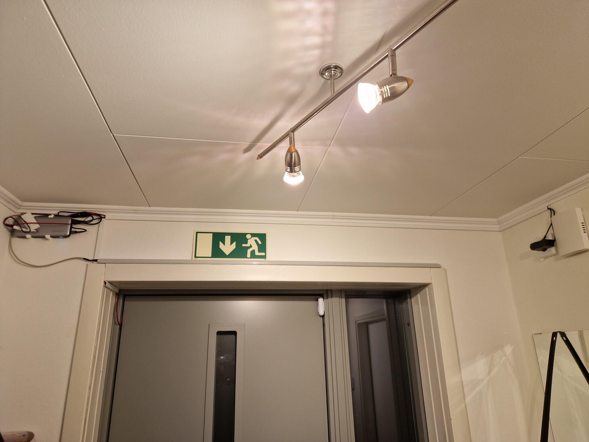

Jag bytte batteri mot ett battery pack som får agera UPS, så då behöver man inte byta några fler batterier 😉
Här kan du se lite mer i detalj hur jag löste det.
Kommer att fixa en kåpa till kabelhärvan vilket år som helst framöver 😂
