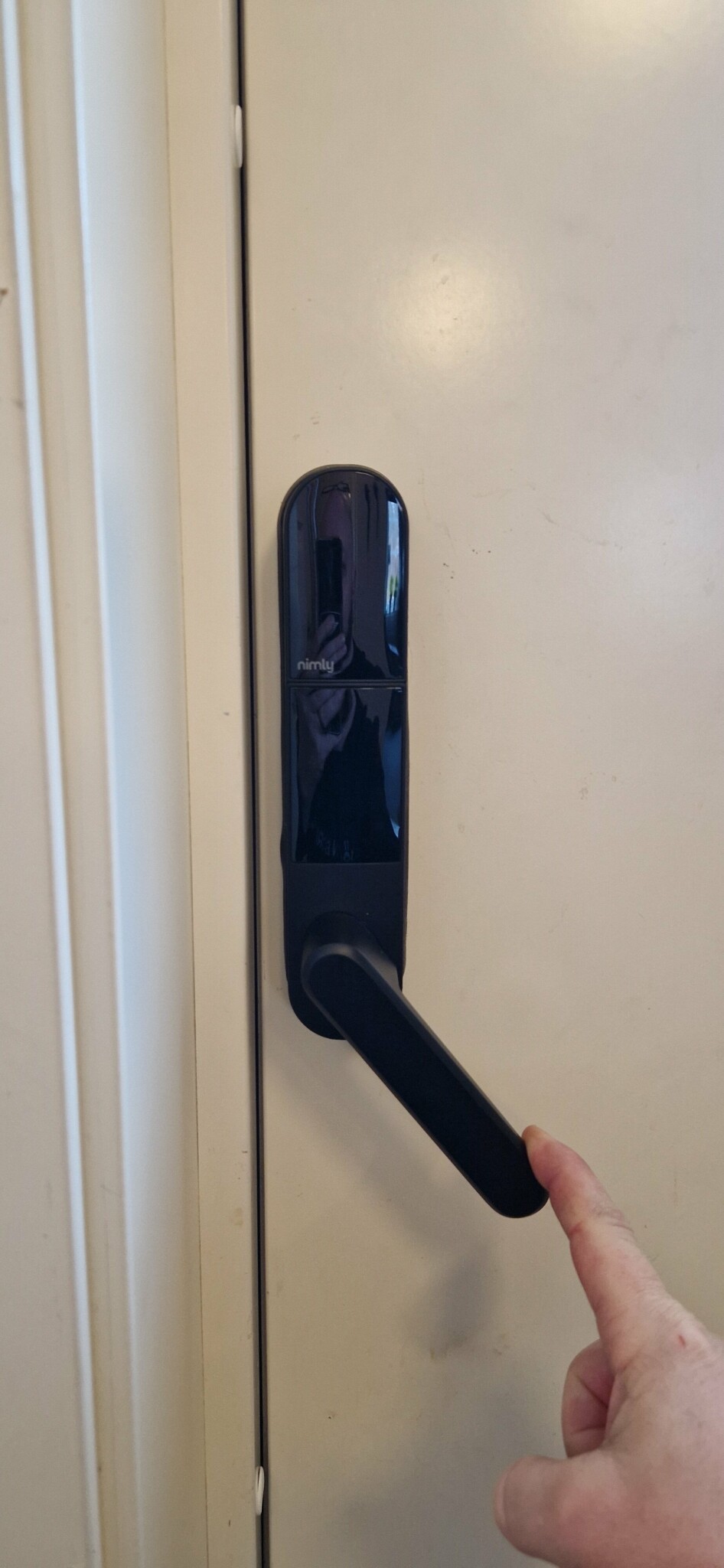

Hej! Har plötsligt problem med att Nimly inte fungerar, från utsidan kan man inte öppna och den blinkar kort tre gånger följt av uppehåll och sedan tre gånger osv. Någon som vet vad som är fel? När batteriet varit dålig så har den pipit, men det borde inte kunna vara felet denna gång. Tacksam för idéer!

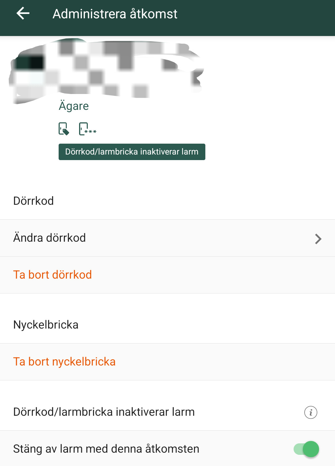

Det jag menade min "vanliga" kod. Det vill säga lås upp-koden. När jag la in den i appen så funkade det inte så jag matade in den själv via låset då funkade den.J jtl skrev:Masterkod används bara för att administrera koder, brickor och registrera masterfinger. Det kan inte användas för att låsa upp dörren. Du kan så klart programmera en användarkod med samma siffror som masterkod på valfri plats men jag hade aldrig valt samma kod för båda ändamålen. Vad gäller brickor finns det vad jag vet ingen "masterbricka" utan bara användardtaggar (brickor). Dessa registreras med hjälp av masterkoden. Alla registrerade taggar borde med andra ord fungera för att öppna låset.
Kolla bilden. Alla andra konton jag fixade i appen funkar men inte "ägare" profilens kod.

Fick mitt ursprungliga lås utbytt då det lyste fast röd ”0” på insidan när låset var olåst.
Mitt nya blinkar istället såsom det ska.
Men: enligt manualen ska man kunna låsa och låsa upp från insidan genom att trycka ”#”.
Dock så är det bara låsningen som funkar enligt manual. För att sätta låset i olåst läge måste jag låsa upp med kod på utsidan.
Finns det någon som lyckats låsa upp från insidan med ”#”??
Det stämmer.V vestberg skrev:
Håll in # för upplåsning
Dutta på # för låsning
Fick låter utbytt av Nimly så nu blinkar det
