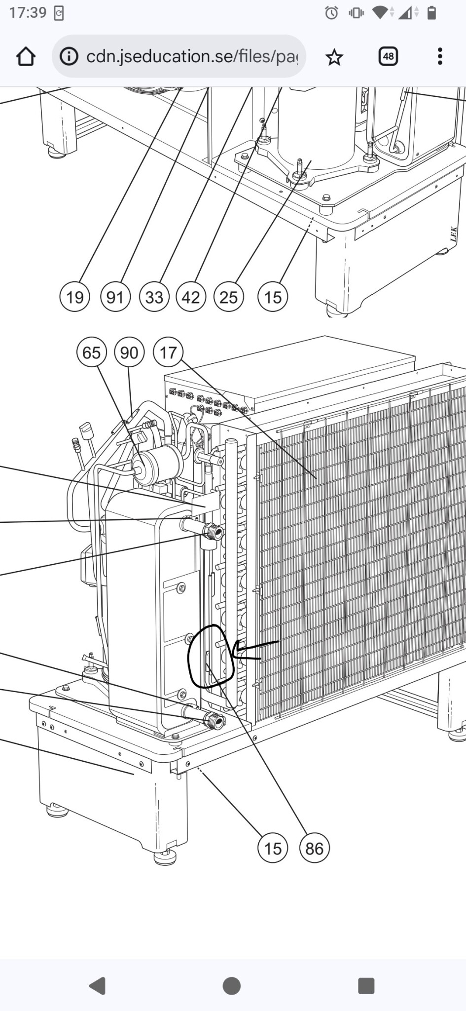

G Glx_s7 #31 Medlem · 26 inlägg 24 nov 2025 17:36 Glx_s7 Medlem 26 inlägg 24 nov 2025 17:36 #31 T tobbetk skrev: Absolut, visar givaren en för hög temperatur så kommer aldrig utedelen att gå in i avfrostningsläget Då blir det en ny givare, nått man kan byta själv? Sitter väll under kåpan på pumpen?
T tobbetk #32 Medlem · 829 inlägg 24 nov 2025 17:41 tobbetk Medlem 829 inlägg 24 nov 2025 17:41 #32 Den är relativt enkel att byta även om det kan vara lite trångt att komma åt den 🙄 Inloggade ser högupplösta bilder Logga in Skapa konto Gratis och tar endast 30 sekunder
G Glx_s7 #33 Medlem · 26 inlägg 24 nov 2025 17:54 Glx_s7 Medlem 26 inlägg 24 nov 2025 17:54 #33 T tobbetk skrev: Den är relativt enkel att byta även om det kan vara lite trångt att komma åt den 🙄 Tack för bilden, har du nån länk till själva givaren? Hade varit tacksam

G Glx_s7 #35 Medlem · 26 inlägg 24 nov 2025 18:04 Glx_s7 Medlem 26 inlägg 24 nov 2025 18:04 #35 T tobbetk skrev: [länk] Så det är en vanlig tempgivare, inget speciellt till förångare?
T tobbetk #36 Medlem · 829 inlägg 24 nov 2025 18:05 tobbetk Medlem 829 inlägg 24 nov 2025 18:05 #36 G Glx_s7 skrev: Så det är en vanlig tempgivare, inget speciellt till förångare? Precis

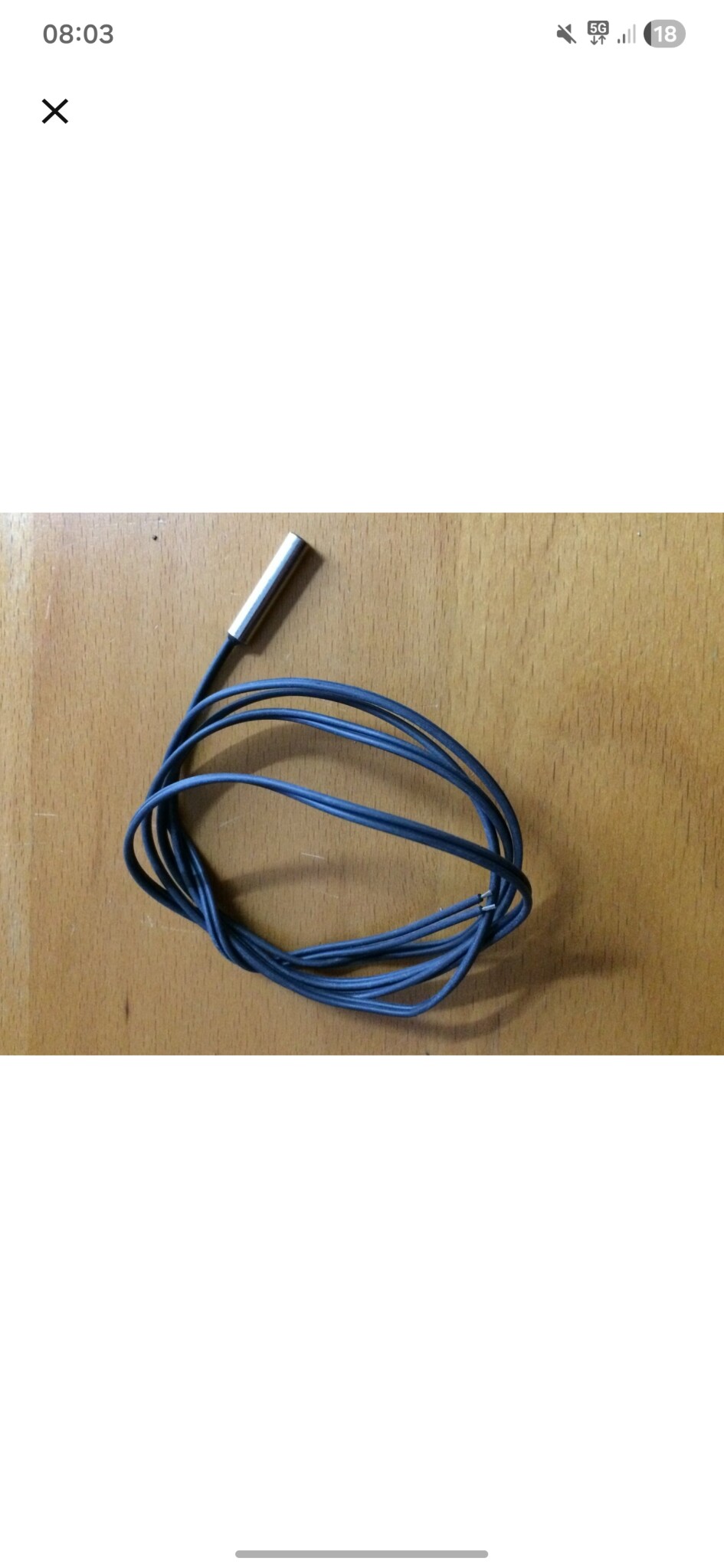

DonPablo #37 Medlem · Svärje · 1 453 inlägg 25 nov 2025 06:53 DonPablo Medlem Svärje 1 453 inlägg 25 nov 2025 06:53 #37 eller så köper du givaren från nibe för 110kr exkl moms
G Glx_s7 #38 Medlem · 26 inlägg 25 nov 2025 07:57 Glx_s7 Medlem 26 inlägg 25 nov 2025 07:57 #38 DonPablo skrev: eller så köper du givaren från nibe för 110kr exkl moms Kan du länka den?
G Glx_s7 #39 Medlem · 26 inlägg 25 nov 2025 08:03 Glx_s7 Medlem 26 inlägg 25 nov 2025 08:03 #39 Är det här något som skulle funka? Inloggade ser högupplösta bilder Logga in Skapa konto Gratis och tar endast 30 sekunder
