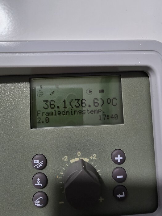

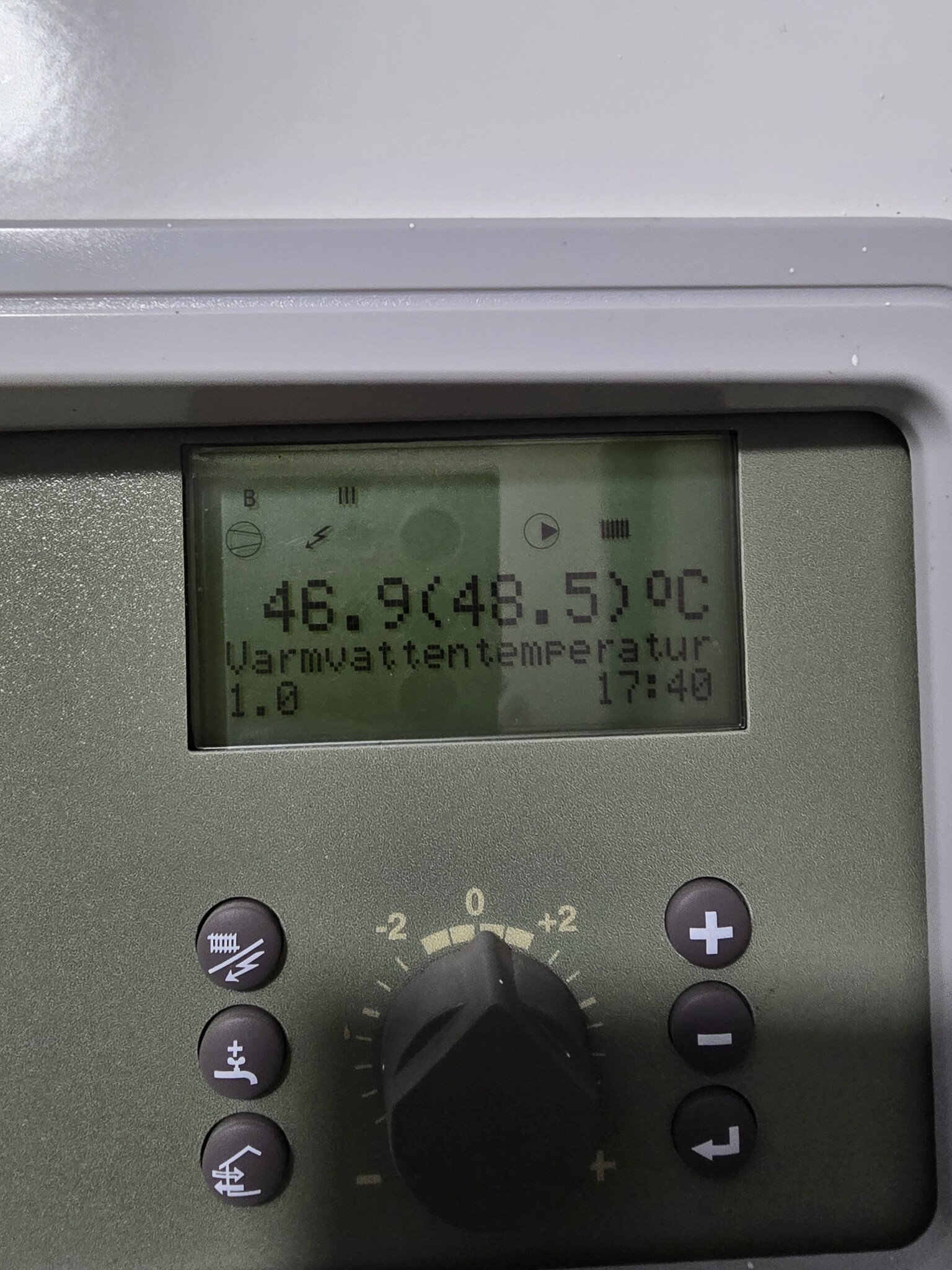

Tack, har på nått sätt kunna låsa upp menyerna, problemet är att systemet börjar värma vattnet och elementen men utlöser hp larm, vad kan problemet vara?
  • Digital display på värmesystem som visar varmvatten temperatur 46.9°C och mål 48.5°C. Reglagets inställningar synliga nedanför.
  • Värmepumpens kontrollpanel med temperatur 36,1°C, inställningsknappar och visningsskärm.
Standardknep 1 är att stänga av systemet i 30 sekunder och sedan starta igen, givet att du har tryck i systemet.
Om det inte hjälper, kollade filtren mellan panna och pump.

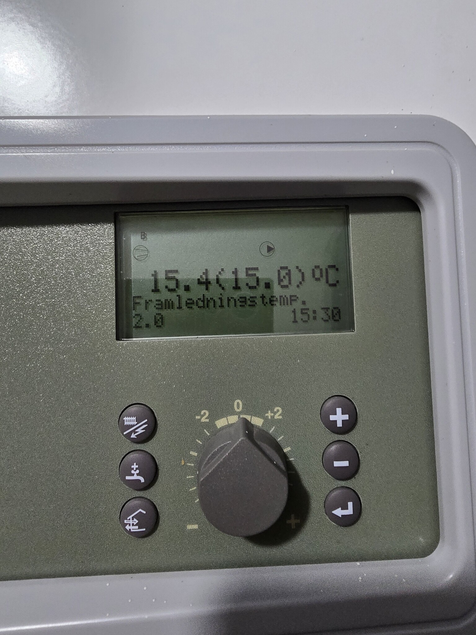

Kallt i huset, alla element iskalla. I maj i år byttes torkfiltret och Expansionsventil. Tempen låg på enligt bild
  • Temperaturdisplay som visar framledningstemperatur på 15,4 grader Celsius med inställt värde på 15,0 grader, tid 15:30.
Du hade problem med värmepumpen så då byttes torkfilter å expansionsventilen å nu så har du haft någon där för att fylla på gas i tron att det fattades det var det som gjorde att det blev hp larm. Som sagt var... man fyller inte bara på I tron att det fattas gas. Å med det sagt så om det nu fattades gas så har du ju något läckage då det fylldes väl upp när reparationen gjordes. Å som skrivits hp larm brukar vara att vp inte blir av med värmen å det första är väl att kolla vb filter

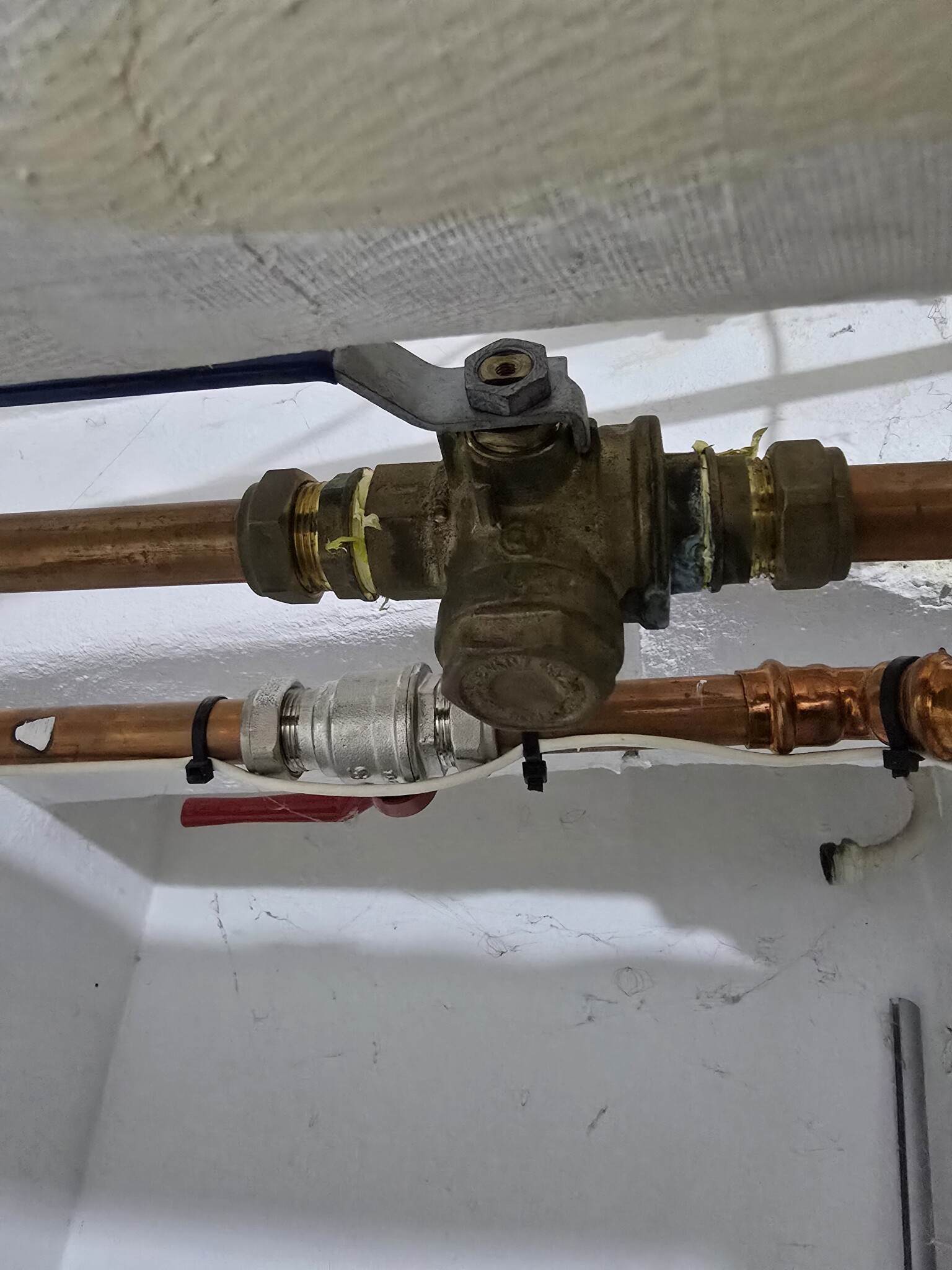

Stämmer, fylldes upp i samband med byte av nämnda reservdelar. Så HP larm kan inte komma av för mycket medel? Antar att en av filtren ligger enligt bild efter man skruvat? Var ligger den andra? Nu helt plötsligt försvann meny 9 service, fick upp d på nått sätt innan men kmr inte ihåg hur, nått man behöver hålla in?
  • Vattenledningssystem med ventil och kopparrör, en filterenhet syns under ventilen.
Ja, filtret är där. Du kan rensa filtret utan att tömma systemet genom att först vrida på kranen. Om jag minns rätt 😬
