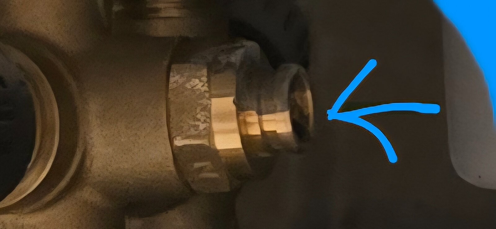

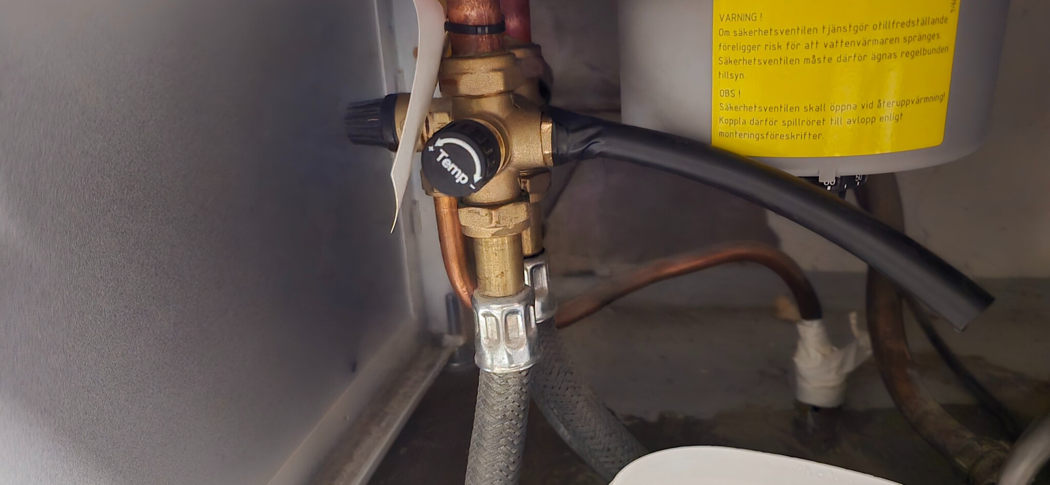

Min NIBE varmvattenberedare har börjat dropp-läcka. Se den ena bilden med pilen. Har just nu temporärt tejpat på ett litet plaströr för lättare att kunna samla upp vattnet.
Är det någon som vet om man simpelt kan byta just den delen? Den sitter liksom till höger från blandningsventilen. Man kan spänna/lossa på den med en skiftnyckel.
Bästa svaret
Det är en vacuumventil, likt följande,
https://www.rinkabyror.se/artikel/lk-523-vakuumventil/
