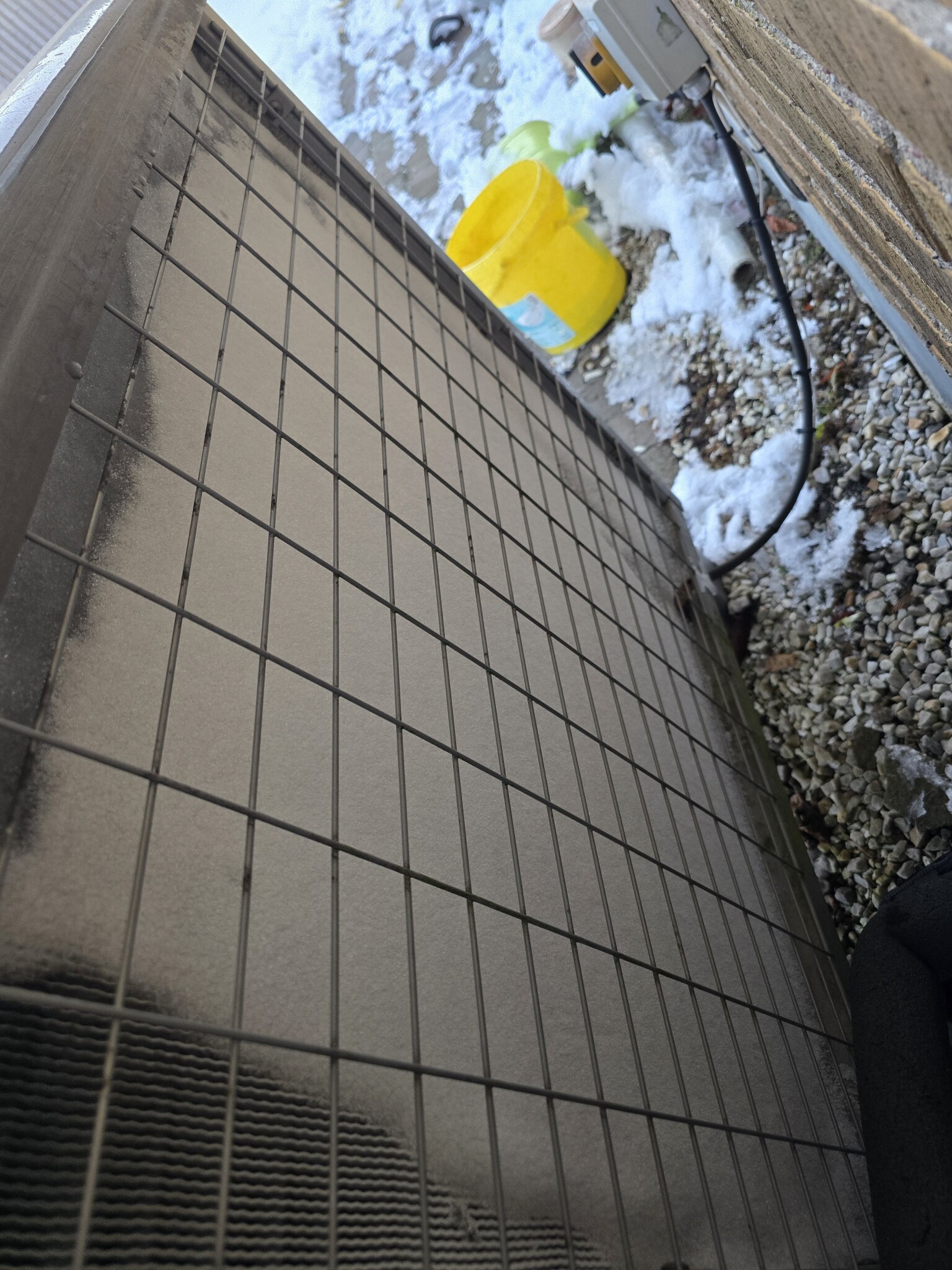

Hej igen, nu får jag lp larm istället, går jag till pumpen så har den bildat ett ganska tjockt lager is, vad kan det bero på?

Var är isen? I eller under?

I hela "kondensorn" bakom pumpen, ca 2cm is

Hur länge har den varit där?

Isen? Bildas rätt fort, tog nån dag bara, lp larm och massa is, efter jag hällt lite vatten så börja fläkten snurra igen och pumpen igång oxå, kan jag på nått sätt genom inställning ändra lite me avfrostningstiden?

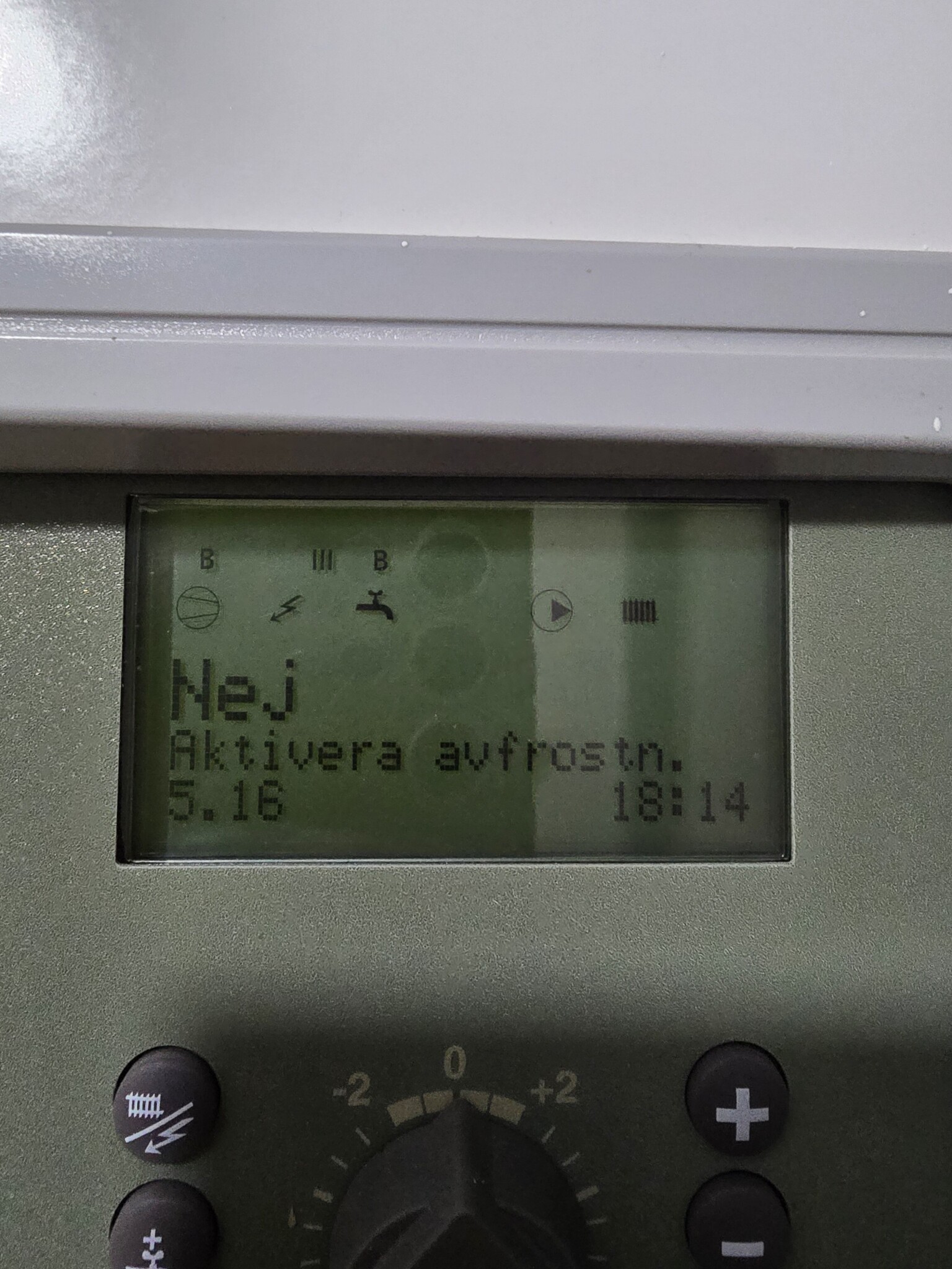

Här har du en bild, baksidan på pumpen, kollar du på andra bilden där man kan starta avfrostningen manuellt så är det nått konstigt där, ändrar jag till JA, så ändras den till NEJ direkt efter jag tryck på bekräfta pil knappen

och de me den manuella avfrostningen? Vf ändras den direkt till NEJ efter jag lagt på JA

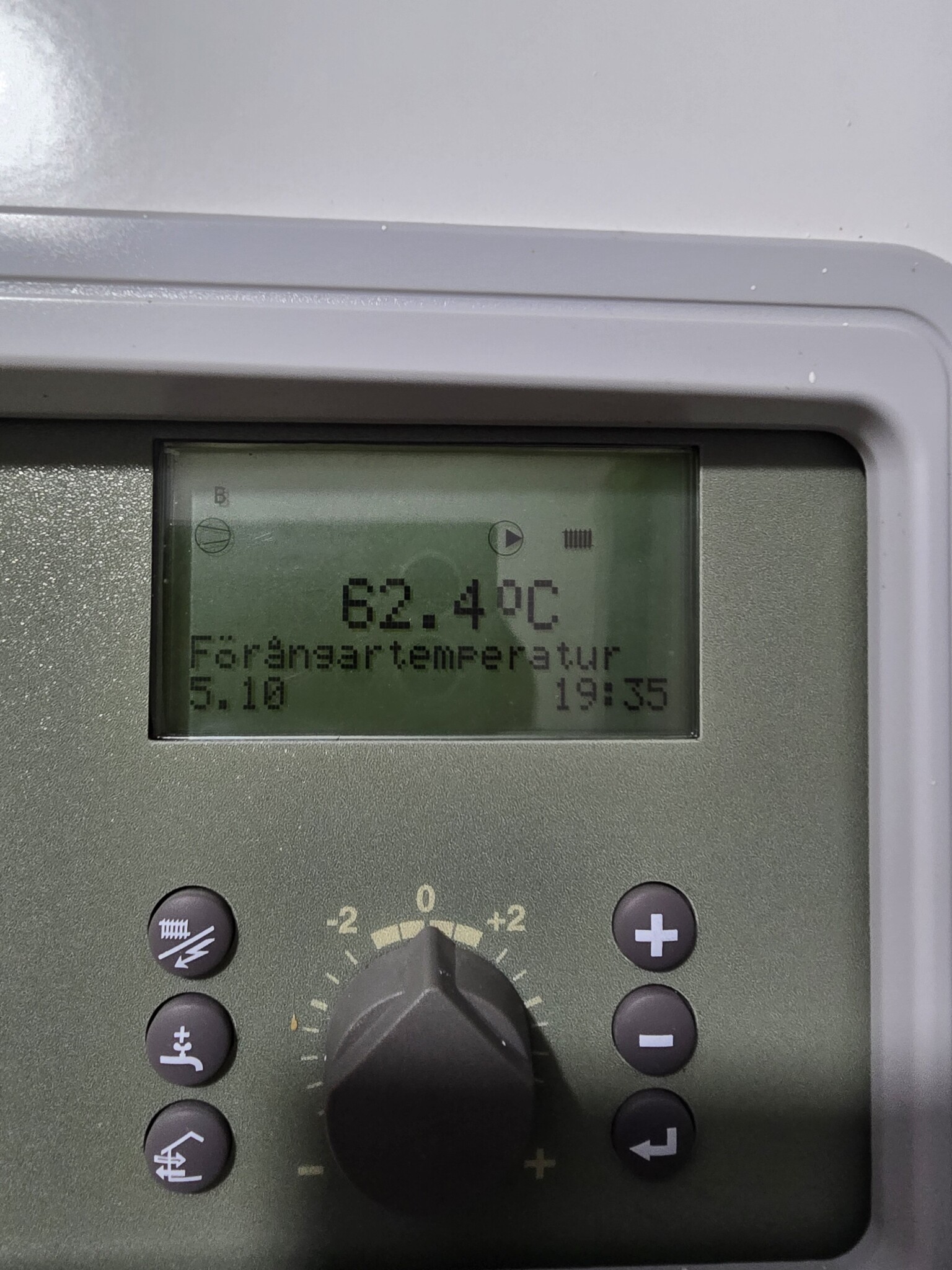

Är det normal temp för förångaren?
  • Digital display som visar förångartemperaturen 62,4 °C.
Nä kanske givarfel. förångaren bör inte bli 62.4 plusgrader
Nej, du behöver sannolikt en ny givare 😶
Kan den felaktiga givaren som visa dom höga temperaturerna göra så det blir isbildning bakom pumpen?
Absolut, visar givaren en för hög temperatur så kommer aldrig utedelen att gå in i avfrostningsläget
