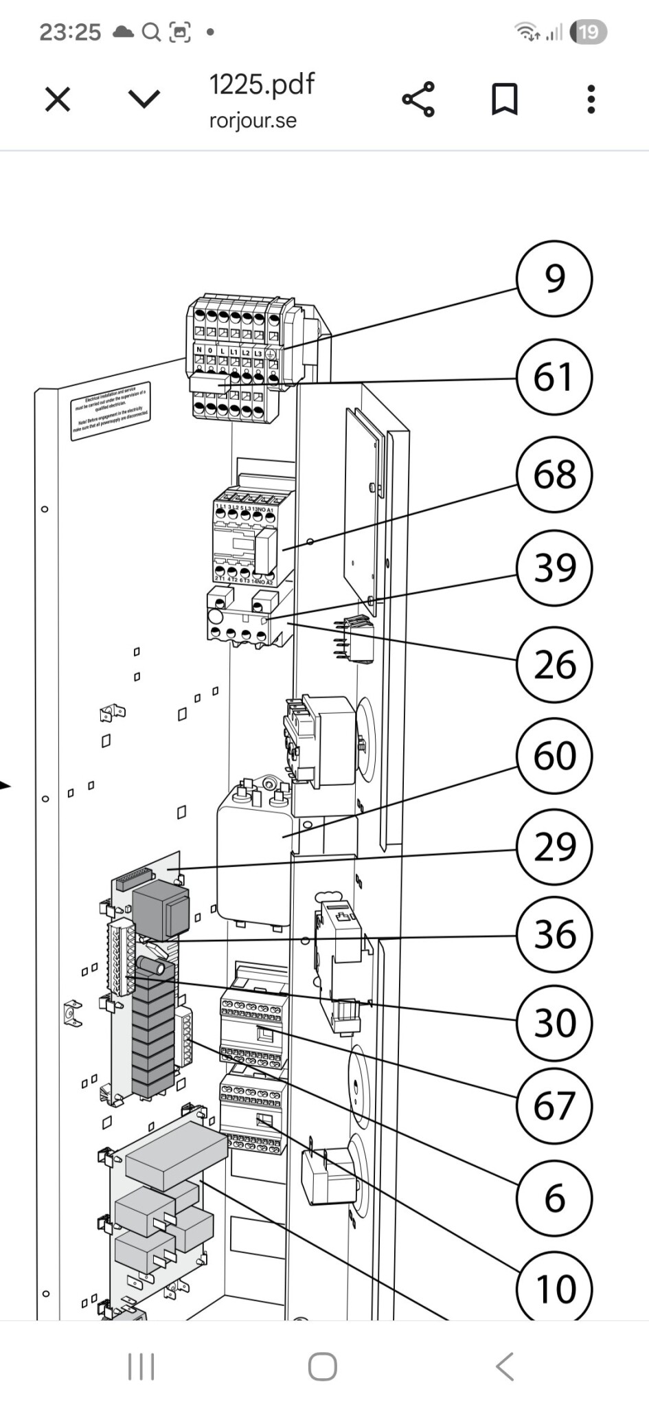

Man måste skilja på om det är ett hp eller ms larm man har så man vet var man ska leta. Oftast är enl. min erfarenhet ms larm då antingen mjukstartkort eller kompressor som det brukar vara. På motorskyddet så kan man ändra mellan A och H. Står den på A så tas det larmet bort när man bryter strömmen å då vet man inte vad den larmar på. Står den på H så måste man manuellt trycka bort larmet på motorskyddet å då vet man att det är ms larm. Har inte motorskydd löst ut då är det hp larm. Nr 39 är motorskyddet. Om du har riktigt tur så kan det vara att fylla upp vatten men det är inte säkert, men trycksatt ska ju systemet vara

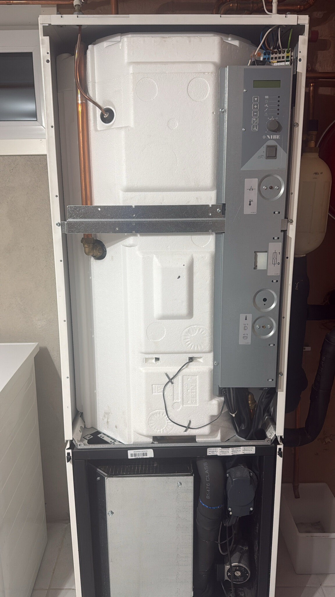

Vart sitter schemat som du skicka så här ser framsidan på min
  • Värmepumpens framsida med styrenhet och röranslutningar synliga, installerad i ett hem.
Under den gråa plåten på höger sida

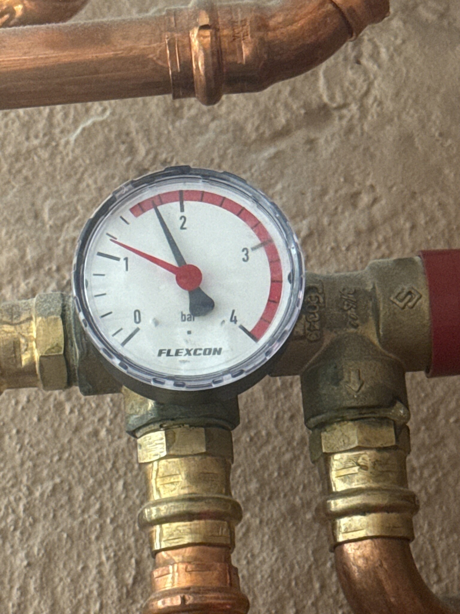

Det var tydligen trycket som inte fanns nu har den funkat i 30minuter. Jag hade den svarta på 1, 1 var men nu har den gått upp till 1,4🤷🏻‍♂️ vart ska man ha den?
  • Tryckmätare visar 1,4 bar, kopplad till kopparrör. Modell: Flexcon. Diskuterar optimal tryckinställning i ett värmesystem.
det blir bra så, blir det för högt pytsar den ut överskottet.

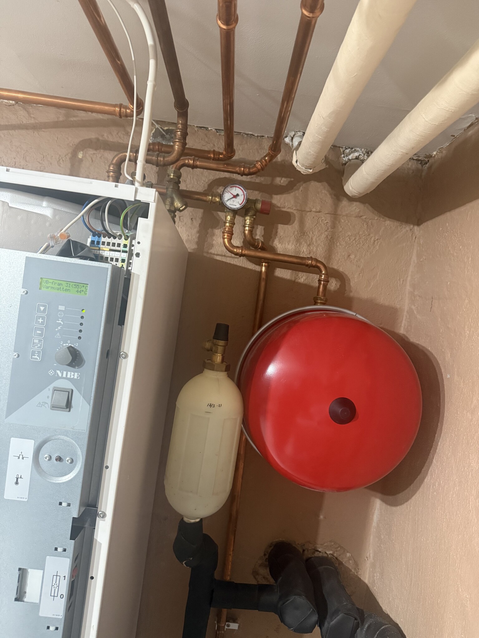

Har du lufttryck i expansionskärlet, eller är det stumfyllt med vatten ?

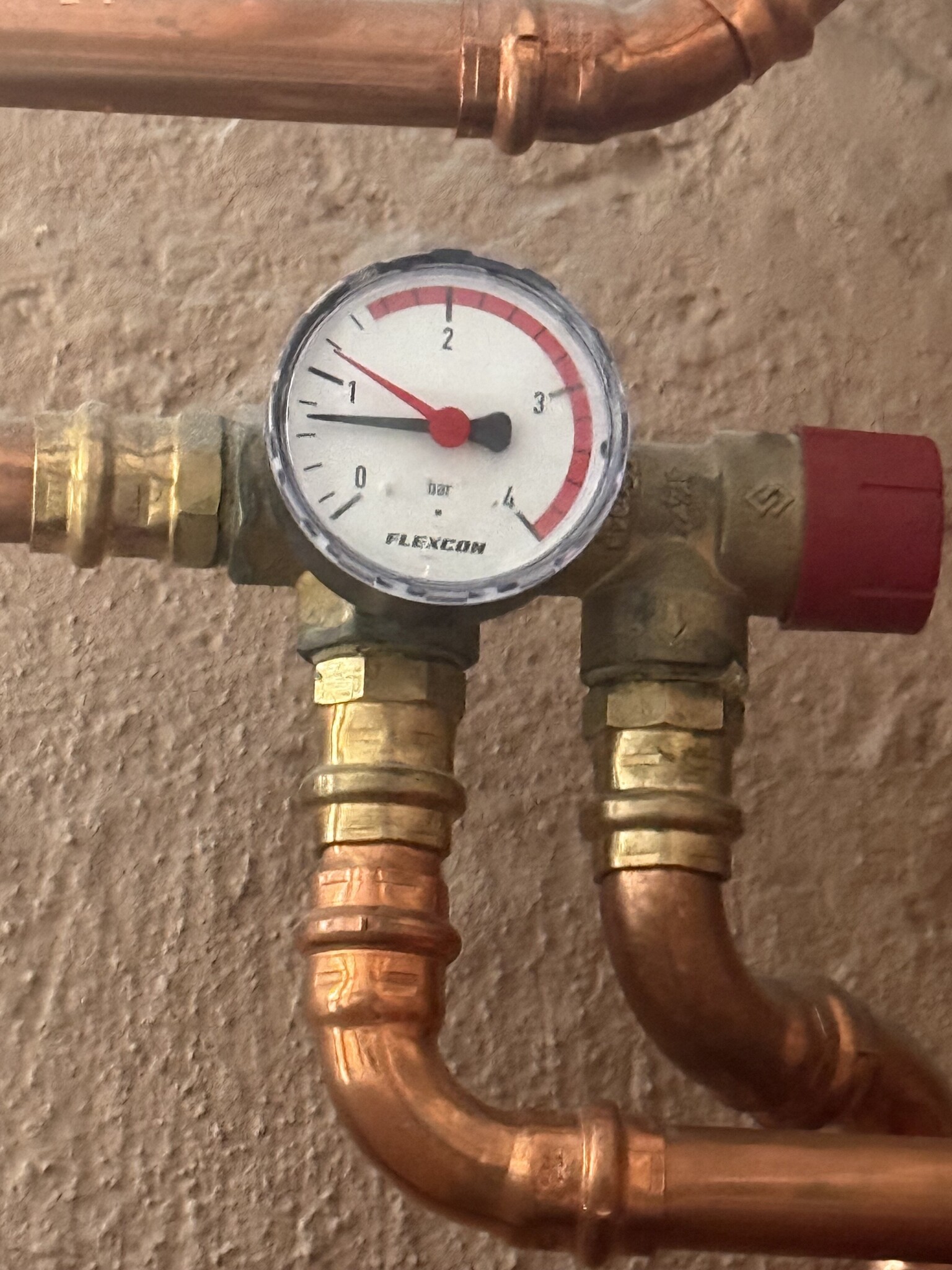

Uppdatering, varför har trycket sjunkit så mycket? Kan någon förklara?

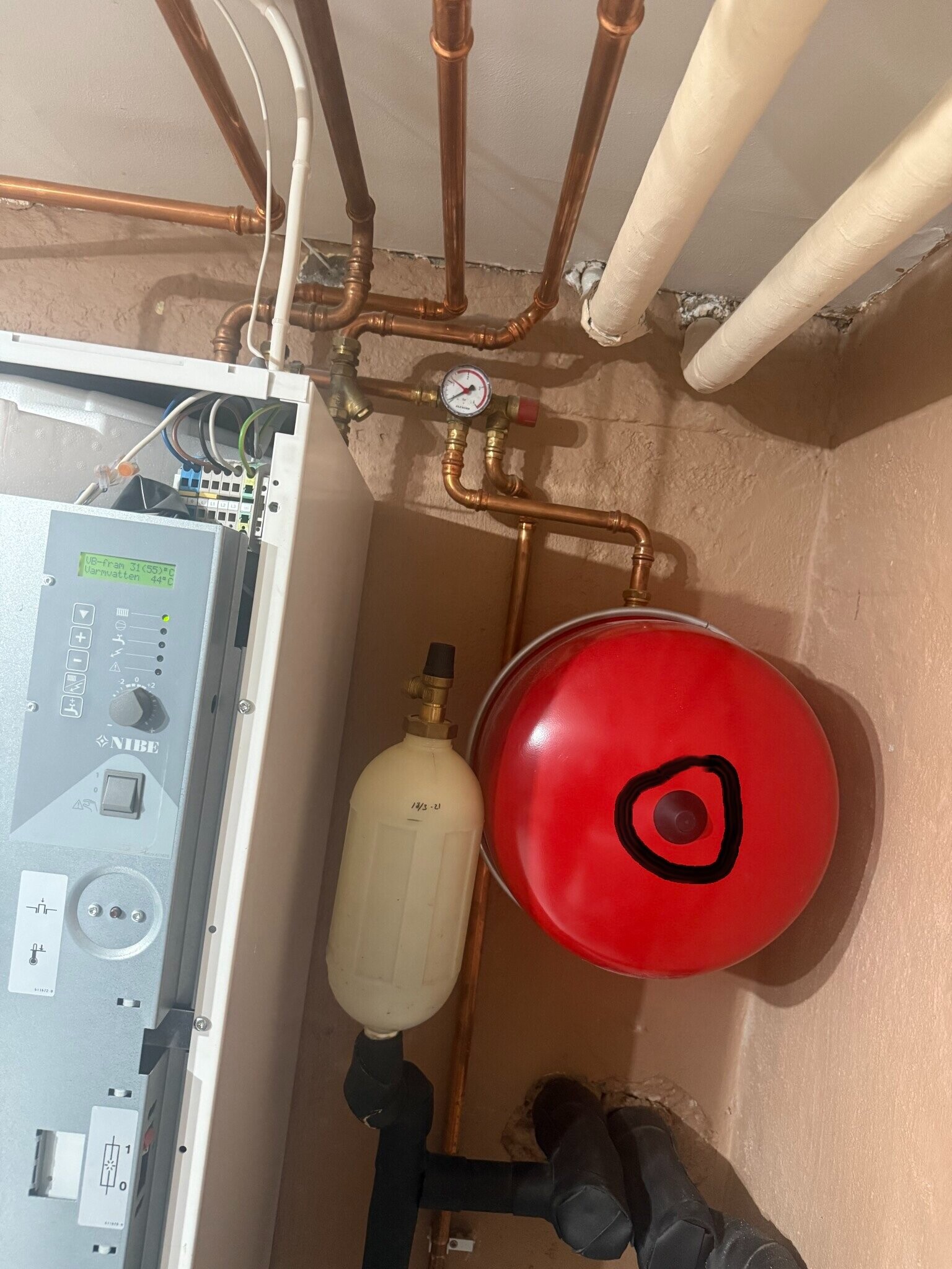

sprätta bort det svarta plastlocket och under den finns en svart plasthatt, skruva lös den också. Där kan du pumpa i luft med en likadan pump du fyller bildäck med. Prova tryck i mitten med en liten mejsel, kommer det ut någon luft? om inte, släpp trycket på värmesystem till 0 pumpa i luft, släpp ut tryck på system till 0, upprepa några gånger, peta sen på mittengrejen i luftventilen igen, är där tryck eller kommer det vatten?
kommer det vatten är kärlet skrot, kommer där fortfarande ingen luft är kärlet också skrot.
