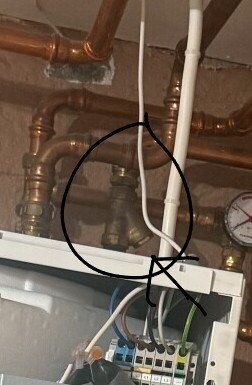

Har inte värme i huset gamla ägaren kunde ingenting om pumpen så jag vet inte vart filtret eller någonting sitter,
Behöver hjälp och lokalisera vart filtret sitter

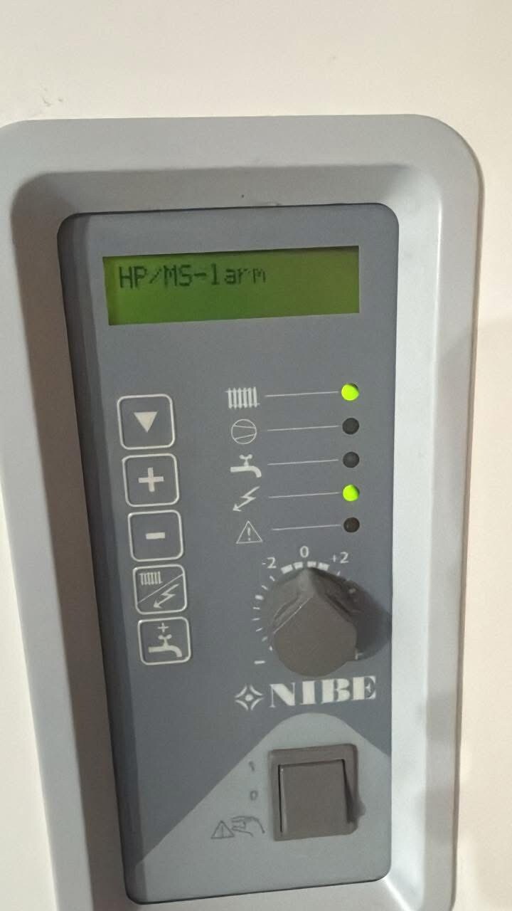

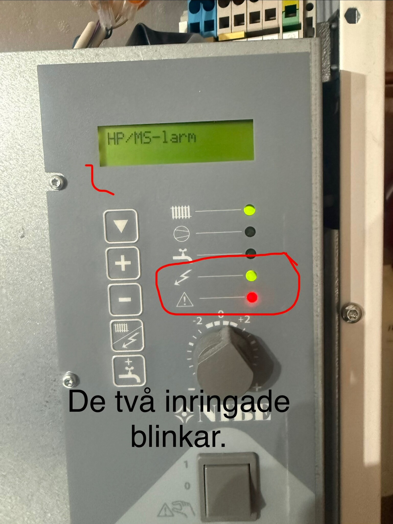

  • Styrpanel för NIBE värmepump med flera knappar, symboler och en digital display som visar "HP/MS-larm".
T
Du behöver ta lite fler bilder för att kunna få bra hjälp, för att återställa larmet så behöver du stänga av och sätta på värmepumpen igen.
Återkommer larmet direkt så behöver du troligtvis återställa motor-skyddet till kompressorn

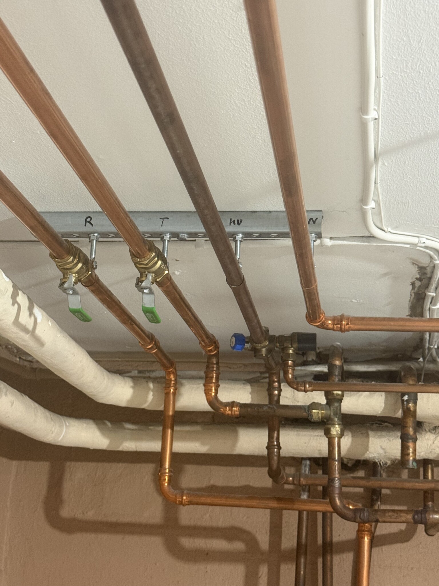

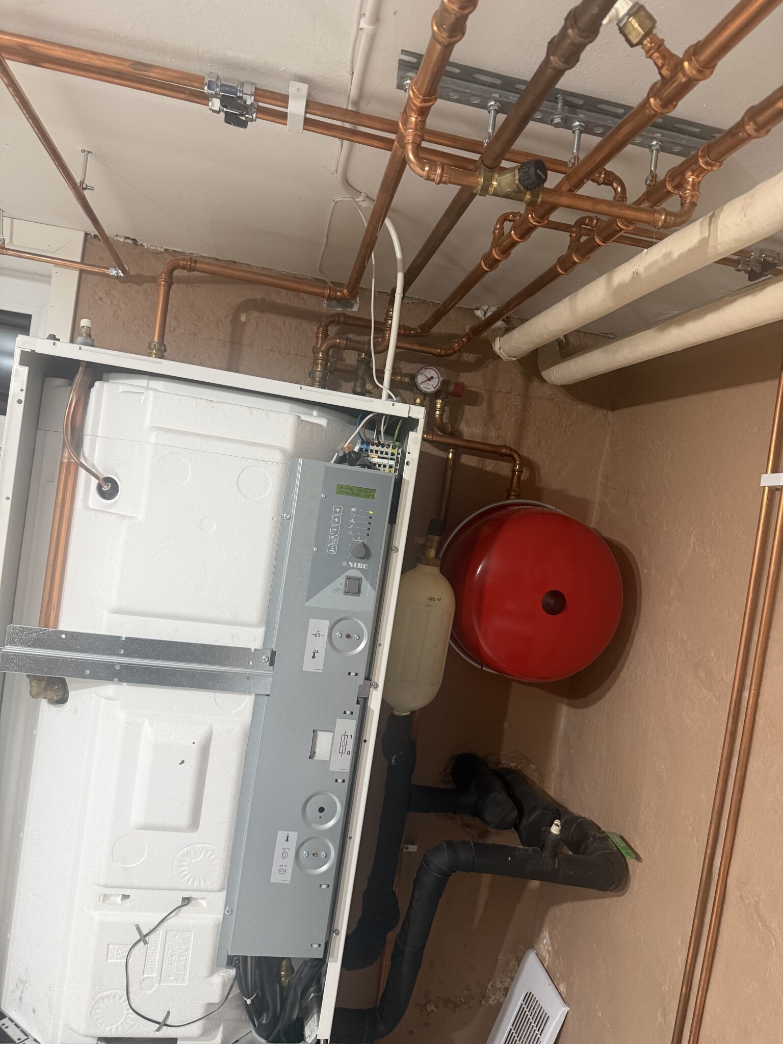

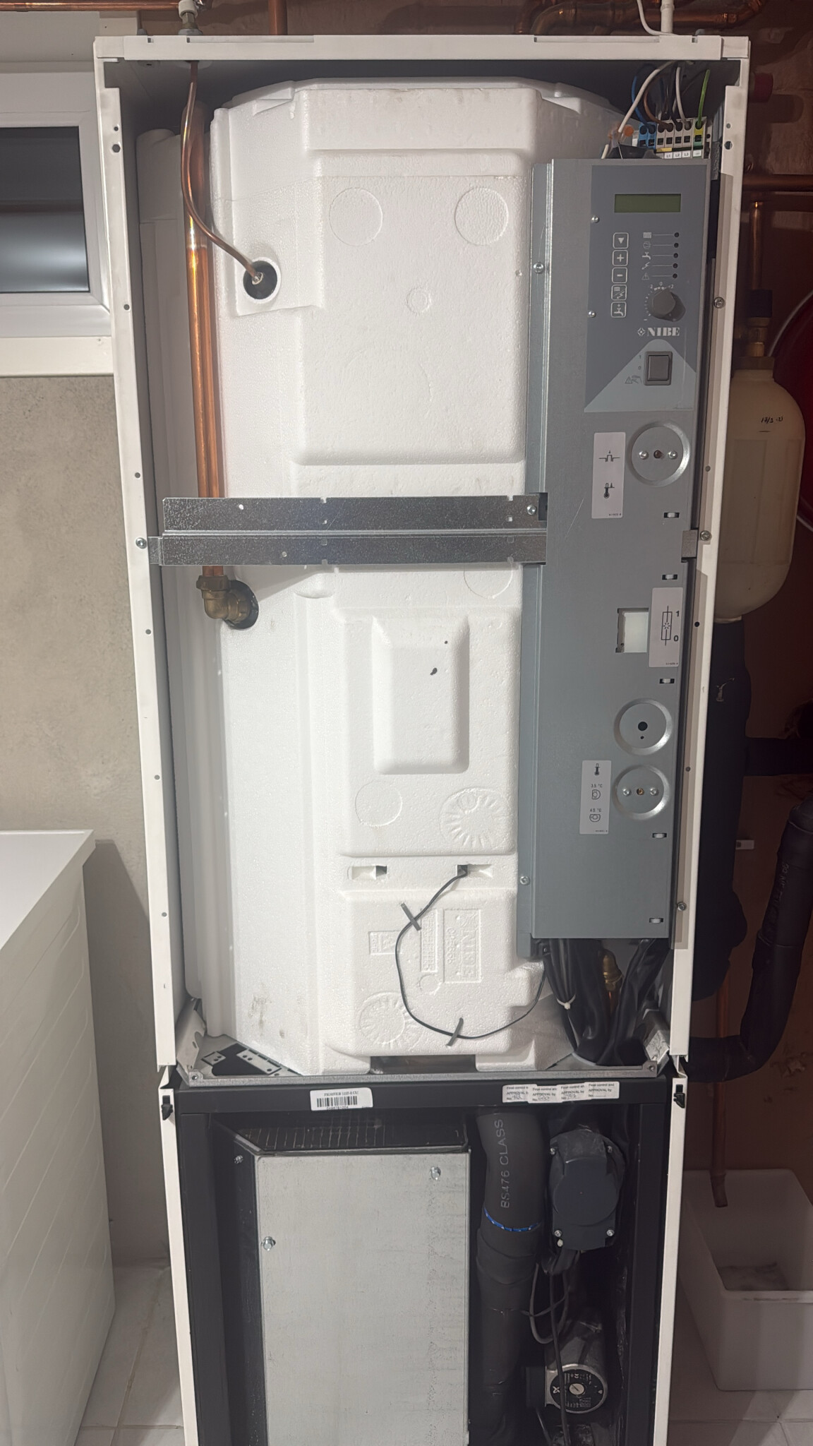

Jag har gjort det men larmet kommer tillbaka. Här är lite mer bilder
  • Värmepump inuti ett skåp med synliga rör och kablar, del av ett byggnadsprojekt.
  • Pannrum med kopparrör, tryckmätare, vit och röd tank samt panel med digital display.
  • Värmesystem i källare med kopparrör, expansionstank och styrpanel, som kan orsaka återkommande larm.
  • Kopparrör och ventiler i en takinstallation för VVS-system. Flera rör leder i olika riktningar och är kopplade till en central punkt.

Här sitter filtret
  • Vattenrör och ventiler i en byggnad, med en tryckmätare synlig i bakgrunden och kablar anslutna till en kontrollpanel.
Tack löser den sig tror du om jag rensar filtret

Kanske, HP/MS är ett kombinerat larm ( högtryck och motorskydd)
Man kan kolla temperaturen på Fram och retur när kompressorn är igång, är skillnaden stor så kan det absolut vara filtret som behöver rengöras.
Har man 4-8 graders skillnad så är det sannolikt något annat som är problemet.

Ett snikfilter, kommer att rinna mycket vatten ur systemet, hoppas att det finns ventiler att stänga med.
Så lossa inte proppen ( då blir det dusch ) , utan att ha nolltryck i systemet, samt att kunna stänga av mot huset.

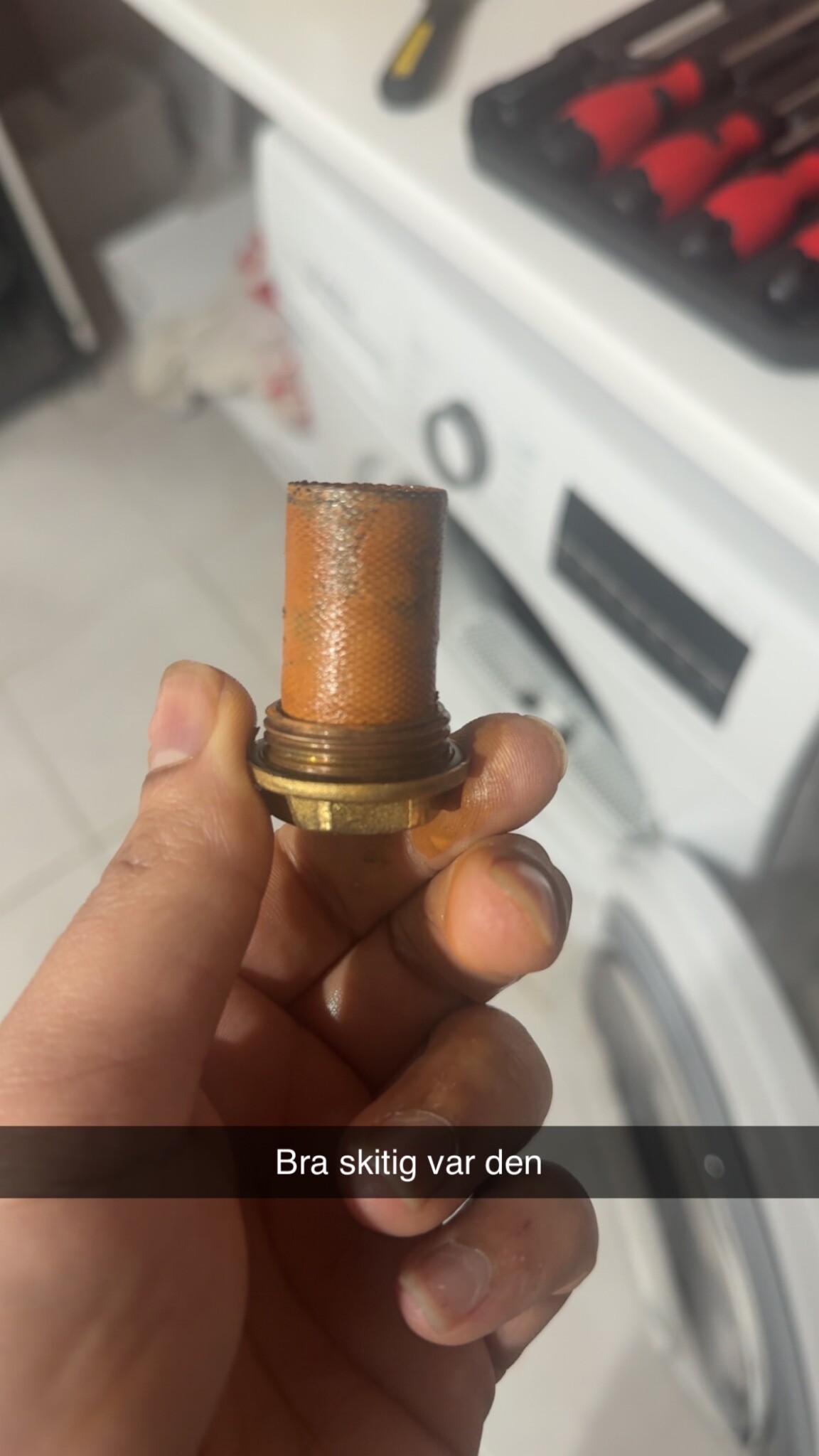

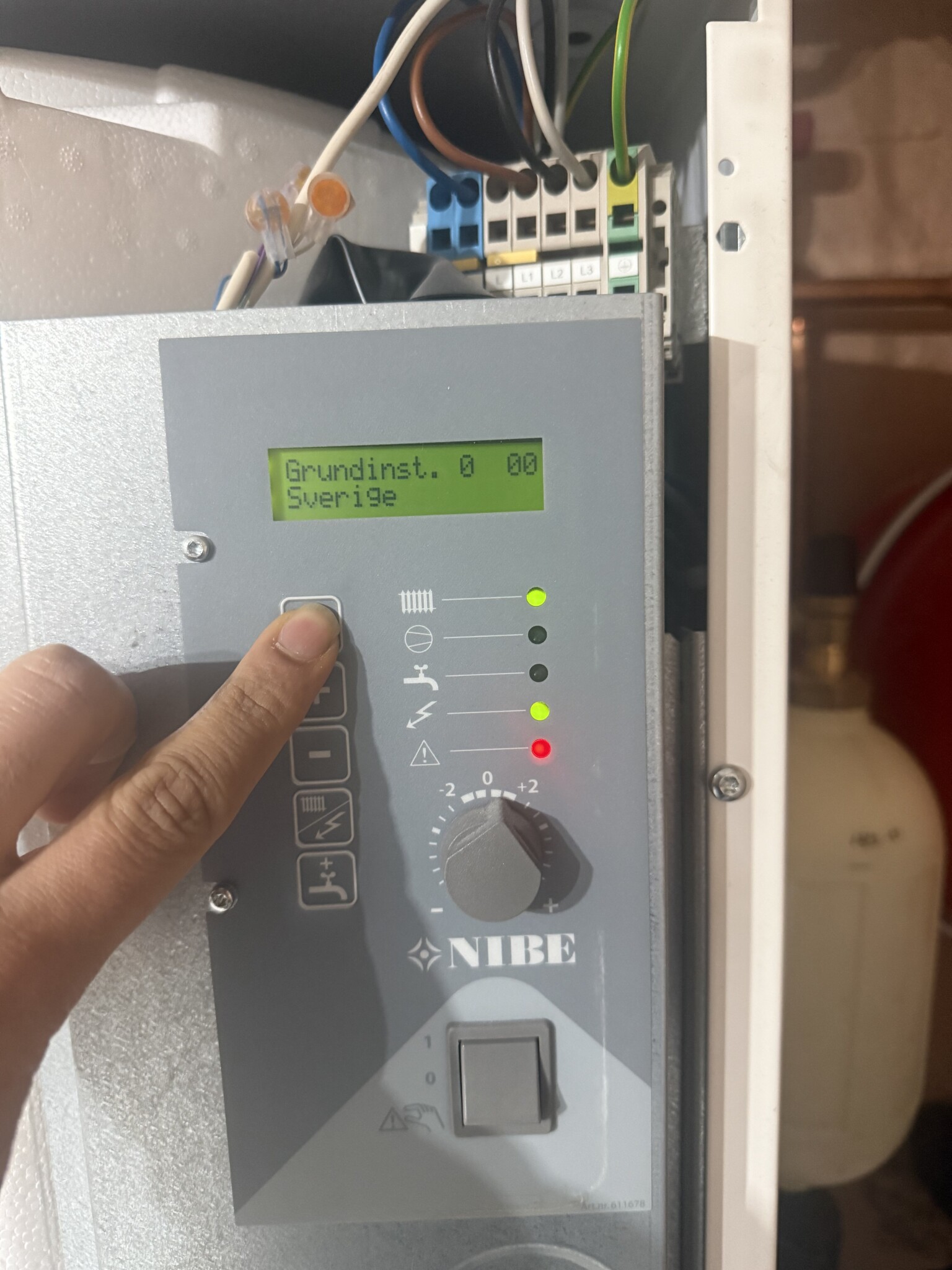

Så där såg filtret ut jag rengjorde och satte den tillbaka och starta nu jag får fram samma fel
  • Hand som håller ett smutsigt filter framför en tvättmaskin, med texten "Bra skitig var den".

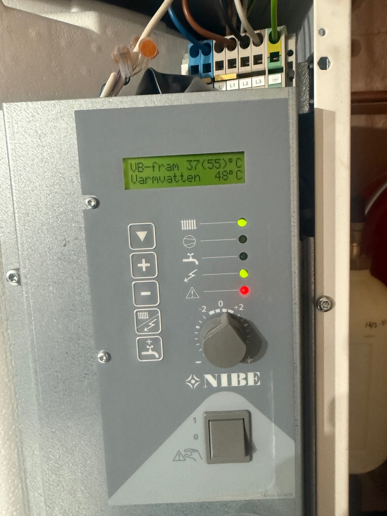

Vet inte om du tog bilderna före eller efter du tog bort filtret men du har ju inget tryck på värmesystemet. Sen kanske det inte hjälper ändå mot larmen
Vilka bilder menar du?

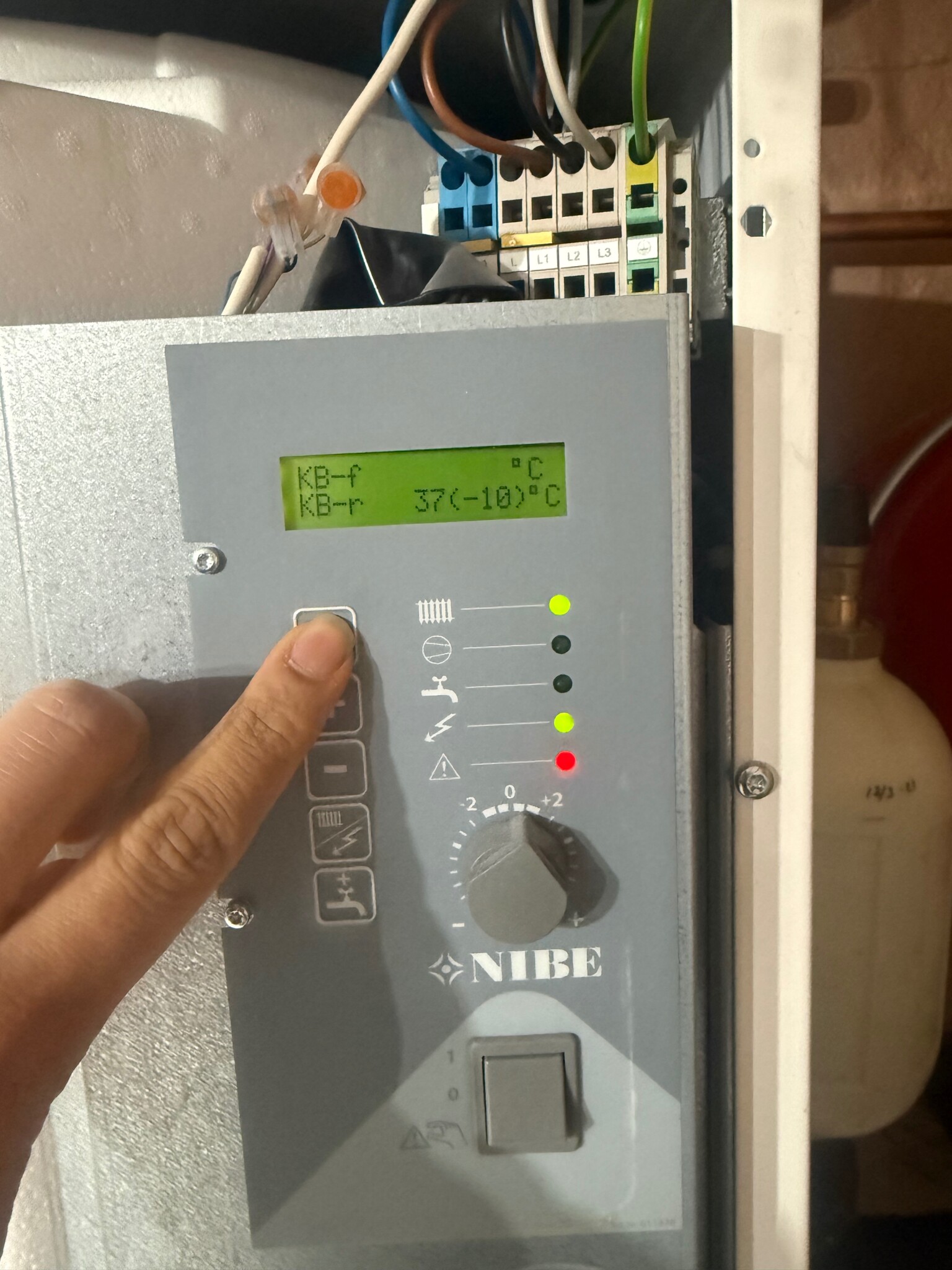

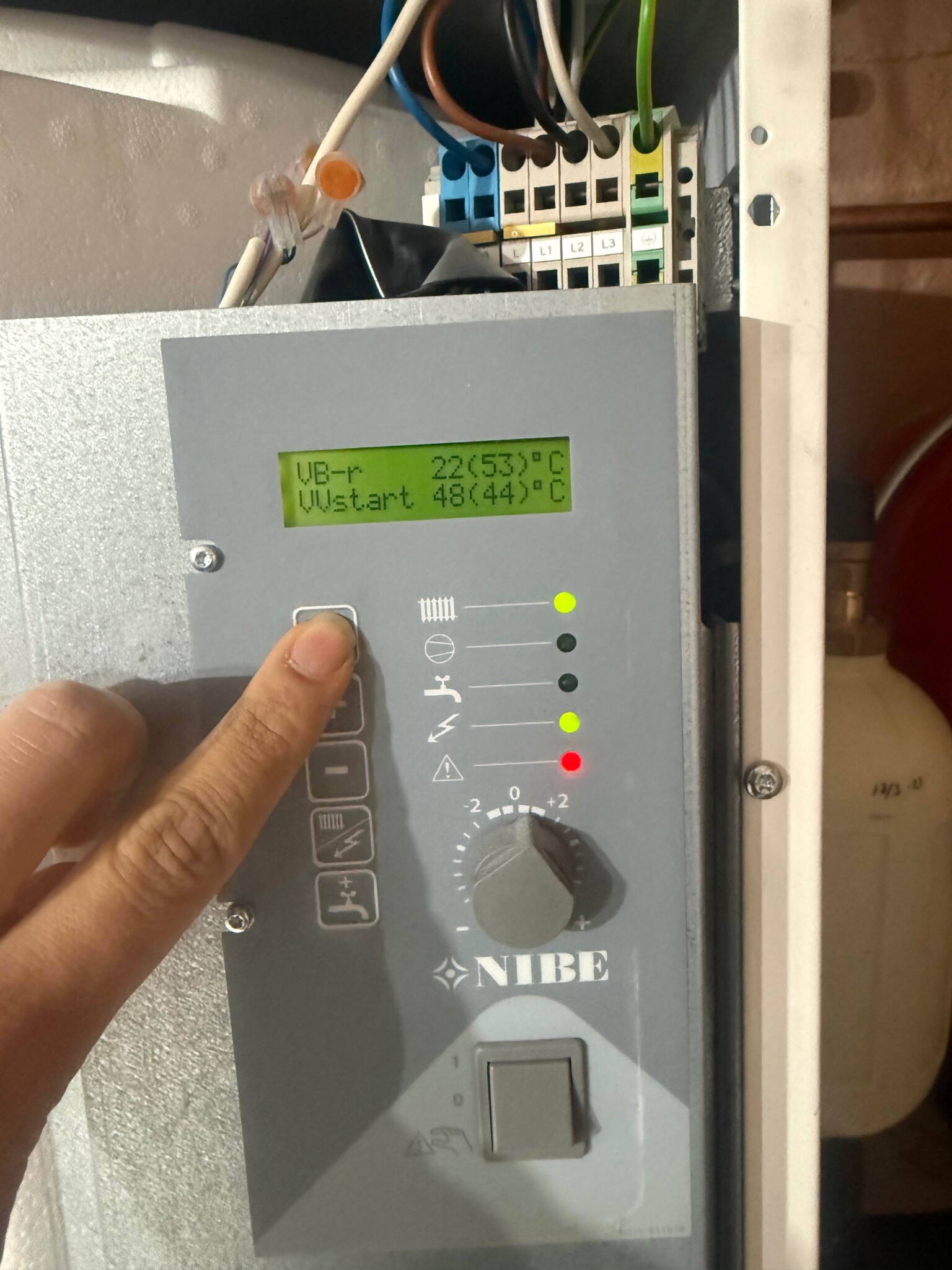

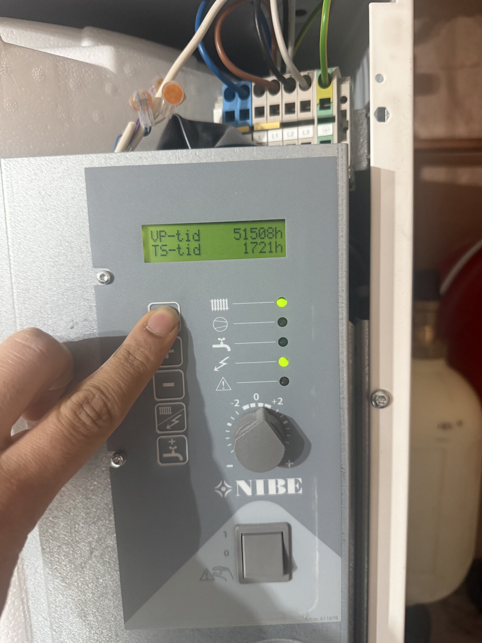

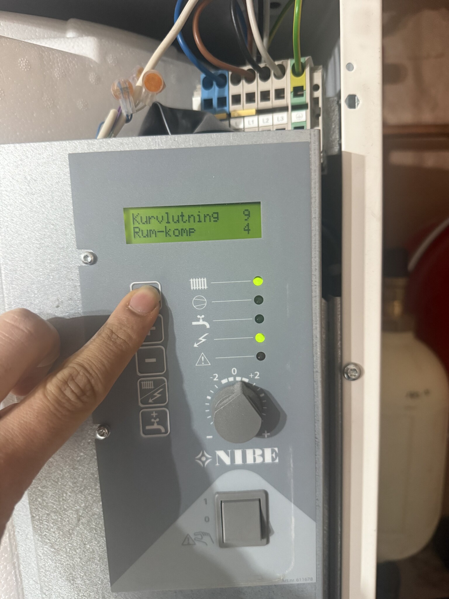

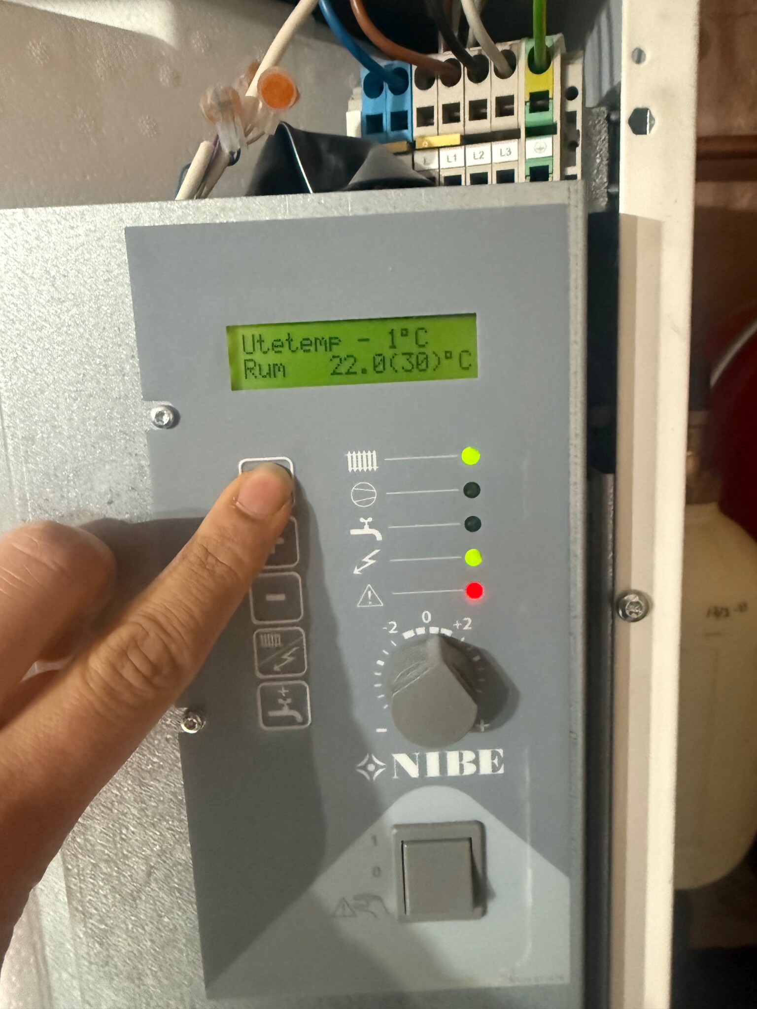

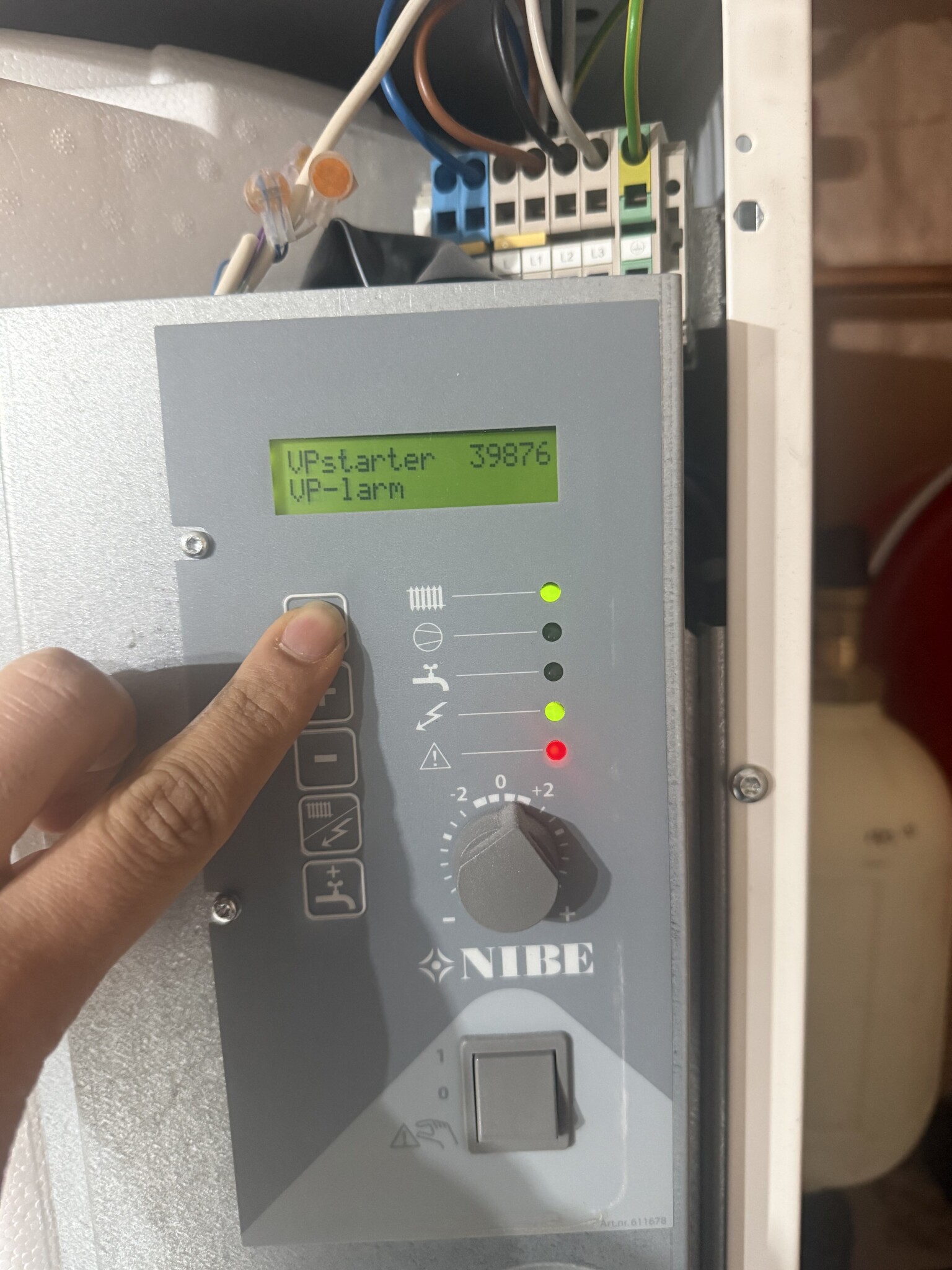

Här är bilder efter jag rengjorde och starta om.
  • Display med HP/MS-1-arm med två blinkande lampor, en grön och en röd. Kontrollpanel med knappar och vred.
  • Kontrollpanel för värmesystem med temperaturvisning för vatten, märkt NIBE.
  • En hand som trycker på knapparna på en NIBE värmepump med en skärm som visar inomhus- och utomhustemperatur.
  • En hand trycker på en knapp på en NIBE-panel med temperaturdata på displayen, inklusive VB-r och VVstart.
  • Styrpanel för NIBE-värmepump med visad temperatur och hand som trycker på knapp.
  • En person justerar inställningar på en NIBE-panel med fingret på en knapp. Displayen visar kurvlutning och rum-komp-värden.
  • Display och knappar på en NIBE värmepump med indikatorlampor; en hand trycker på en knapp och skärmen visar "VPstarter 39876" och "VP-larm".
  • Användare pekar på en NIBE-kontrollpanel efter rengöring och omstart, med UP-tid 51508h och TS-tid 1721h visad på skärmen.
  • En hand trycker på knappar på en NIBE-styrpanel med skärm som visar "Grundinst. 0 00 Sverige" efter rengöring och omstart.

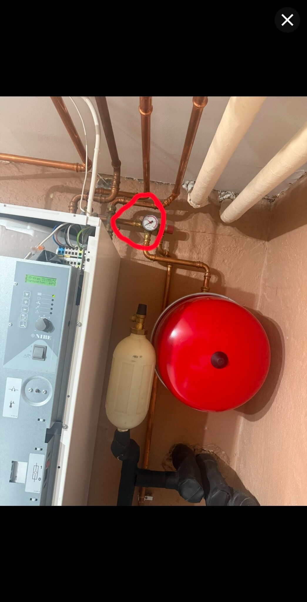

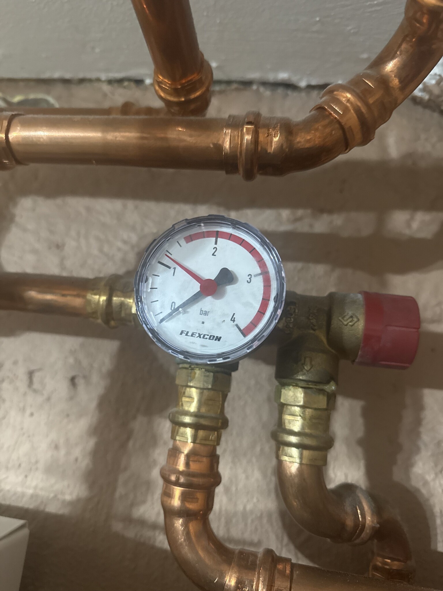

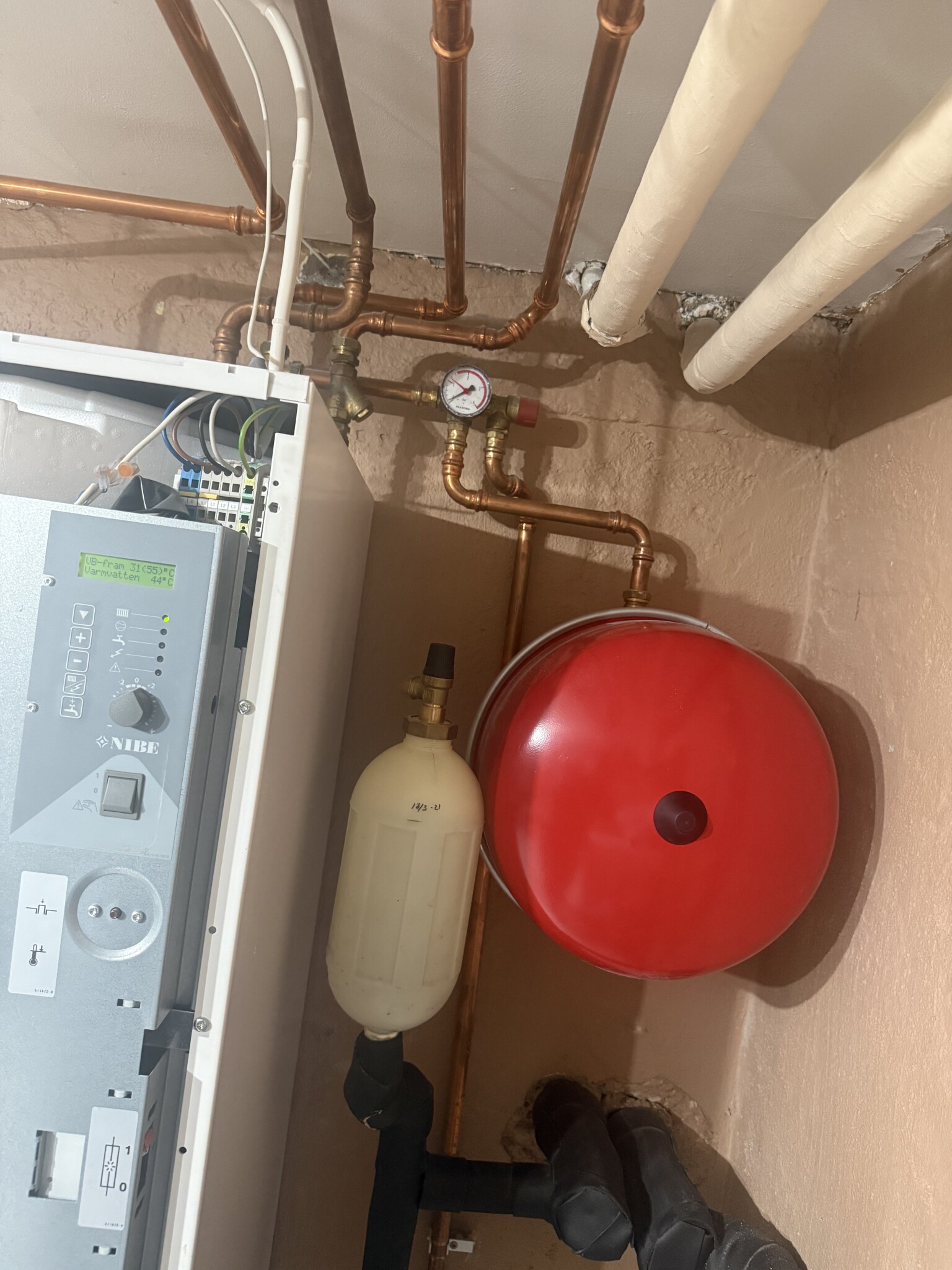

Där.. noll i tryck
  • Tryckmätare på ett rörsystem visar noll tryck, omgiven av kopparrör, en vit behållare och en röd trycktank.
V Vector skrev:
Där.. noll i tryck
Men det röda visaren står på 1,2 bar eller?
  • Manometer med röd visare på 1,2 bar, monterad på kopparrör.
Det är den svarta som visar trycket
