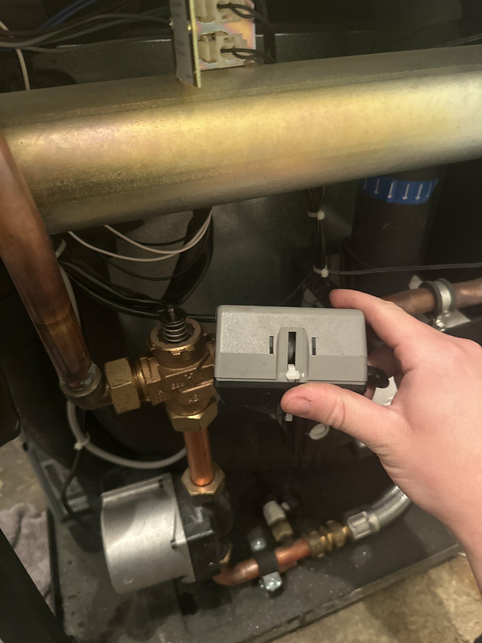

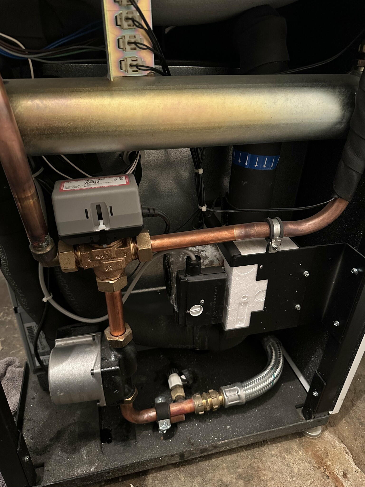

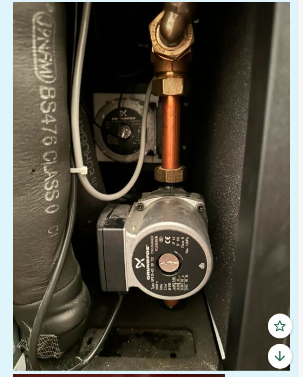

Hej har börjat blivit kallt i huset och hittar inte riktigt felet varför elementen inte blir varm..
Har luftat alla element även kollat cirkulationspumpen så den går däremot hade jag 2 pumpar ena lukta de sprit ur antar de är köldbärarvätskan.

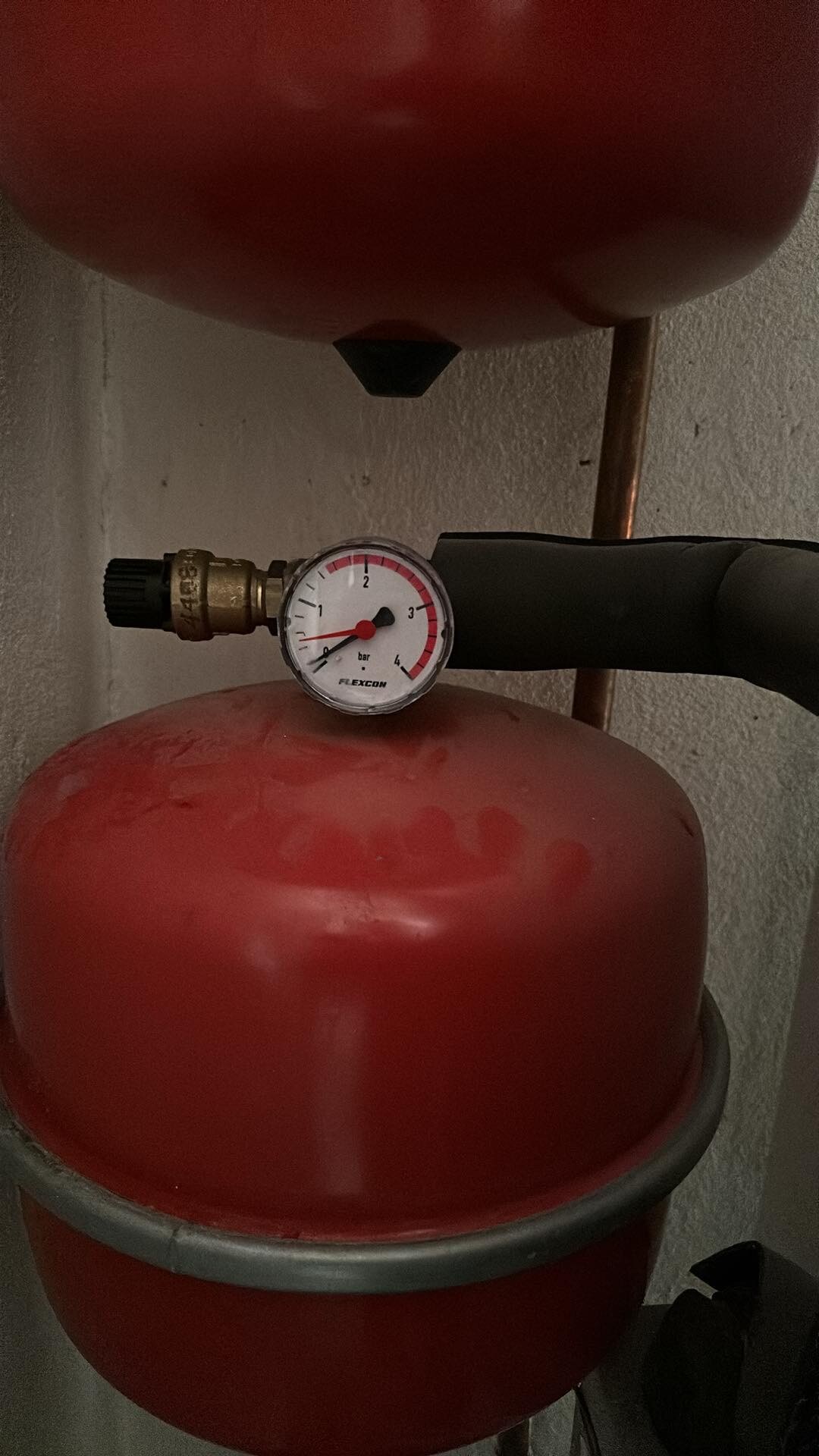

Bifogar lite bilder på hur det ser ut även expansionskärlet är det lite i till köldbärarvätskan men förstår inte hur ja fyller på den.

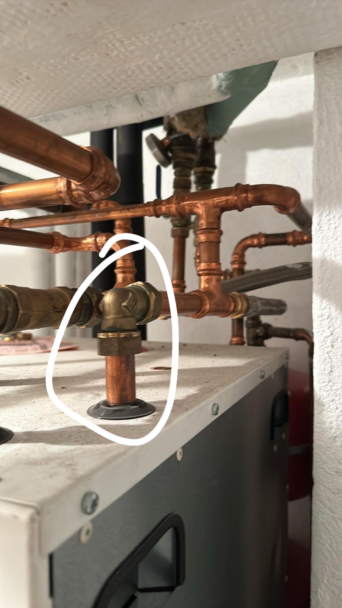

Röret som jag markerat är varmt till kopplingen sen kallt.
  • Cirkulationspump från Grundfos installerad i värmesystem med kopparrör och anslutningar, samt texten "BS476" synligt på isoleringsmaterial.
  • Manometer på ett rött expansionskärl med ett tryck på 1 bar i ett värmesystem.
  • Närbild på en kopparledning inuti ett värmesystem, där en sektion av röret är markerad med en vit cirkel.

Har ni varmvatten men ingen värme på radiatorerna så kan det vara växelventilen som börjat kärva.
Tar du bort högersidan så kommer du lätt åt att slänga ett öga på den 🙃

Okej hur ska den fungera tog lös den ska fjädern röra sig väldigt lätt eller som nu lite trögt men går trycka ner ?

kan även säga att kompressorn startar och går men bara för varmvattnet och vb-fram 49(24) ska de va så ?

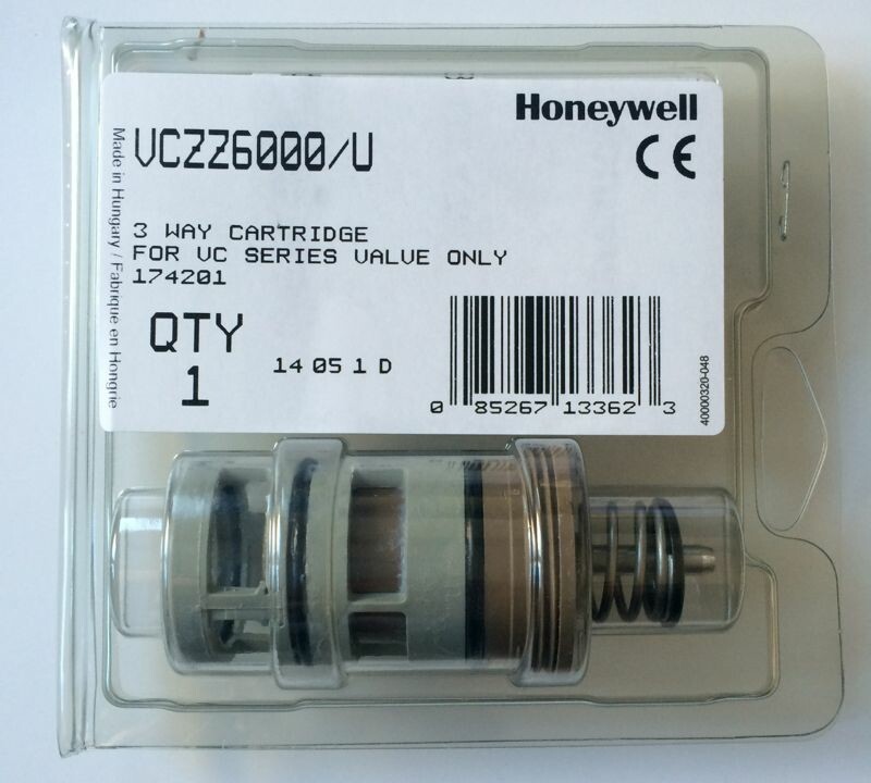

När du har tagit bort ställdonet så sitter det en insatsventil i ventilhuset och oftas är det där som kärvar.I läget på bilden står växelventilen öppen mot varmvattensberedaren och stängd mot värmesystemet.Om sommarläget gått in varmare än 17 grader ute så står den som den ska och då fungerar bara xcirkulationspumpen när den gör varmvatten.O du trycker uppe på insatsventilen med lite 5-56 och tryck hårt några gånger så släpper den kanske,
OBS:Är det varmare ute än 17 grader och sommarläget gått in så står växelventilen rätt.mao inget fel.Men ser ut som du har lite kölbärarvätska?

Var 3 grader imorse fortfarande iskalla element så skulle tro den fastnat som du skrev. Ska den va högre upp vita plastbiten? Ja precis är lite i expansion kärlet men förstår inte hur ja fyller på nyss köpt huset och gubben var dement så fick ingen beskrivning alls av systemet
Du har ett trycksatt system på köldbärarsidan så det blir lite bök men kanske dags för service?Den där honeywell växelventilen så byt den mot en LK 525 istället och kostar inte så mycket och den är vridande istället för tryckande(honeywellen) och den kan du byta själv.Annars köper du en ny insatsventil som jag visade bild på och kostar runt 500 kr.Kolla genom att lossa centrumskruven på cirkulationspumpen när det blir kallare och lys med ficklampa fr att se om den snurrar för dom brukar kärva fast när värmesesången drar igång eftersom dom stått still för det mesta.

Hur vet man om det är styrdonet som krånglar eller ventilen smörjde den och den rör sig upp och ner men när man sätter dit styrdonet är den fast i bottenläget. Kollat och cirkulationspumpen snurrar och går lätt provat snurra med mejsel också
Den vita plastbiten (armen) som på bilden står den i läge öppen mot varmavattensberedaren men stängd mot värmesystemet.När den fungerar som den ska så när den gör varmvatten så ska den stå som på bilden och när den gjort klart så växlar den så armen står öppen mot värmesystemet och i det läget ska den stå alltid om den inte gör varmvatten eller i sommarlge.Armen ska ha motstånd om du trycker ner den så fjädrar den tillbaka.Armen får inte kännas lätt när du trycker ner den och den ska återfjädra och stanna ända upp och inte stanna halft öppen.

Den fjädrar tillbaka kan ställdonet va trasigt ?
Den ska fjädra tillbaka och det är det armen är tiil för att motionera insatsventilen.Kontstruktionen är galet tänkt för insatsventilen är insmord i fett men jukallare det blir så löser fettet upp sig och det är då den brukar kärva och stannar den lite öppen mot varmvattensberedaren sä läcker det ut och triggar igång varmvattenskörningar i önödan.MAO så finns det inget som drar upp insatsvetilen utan det ska återfjädra själv som inte fungerar när fettet försvinner.

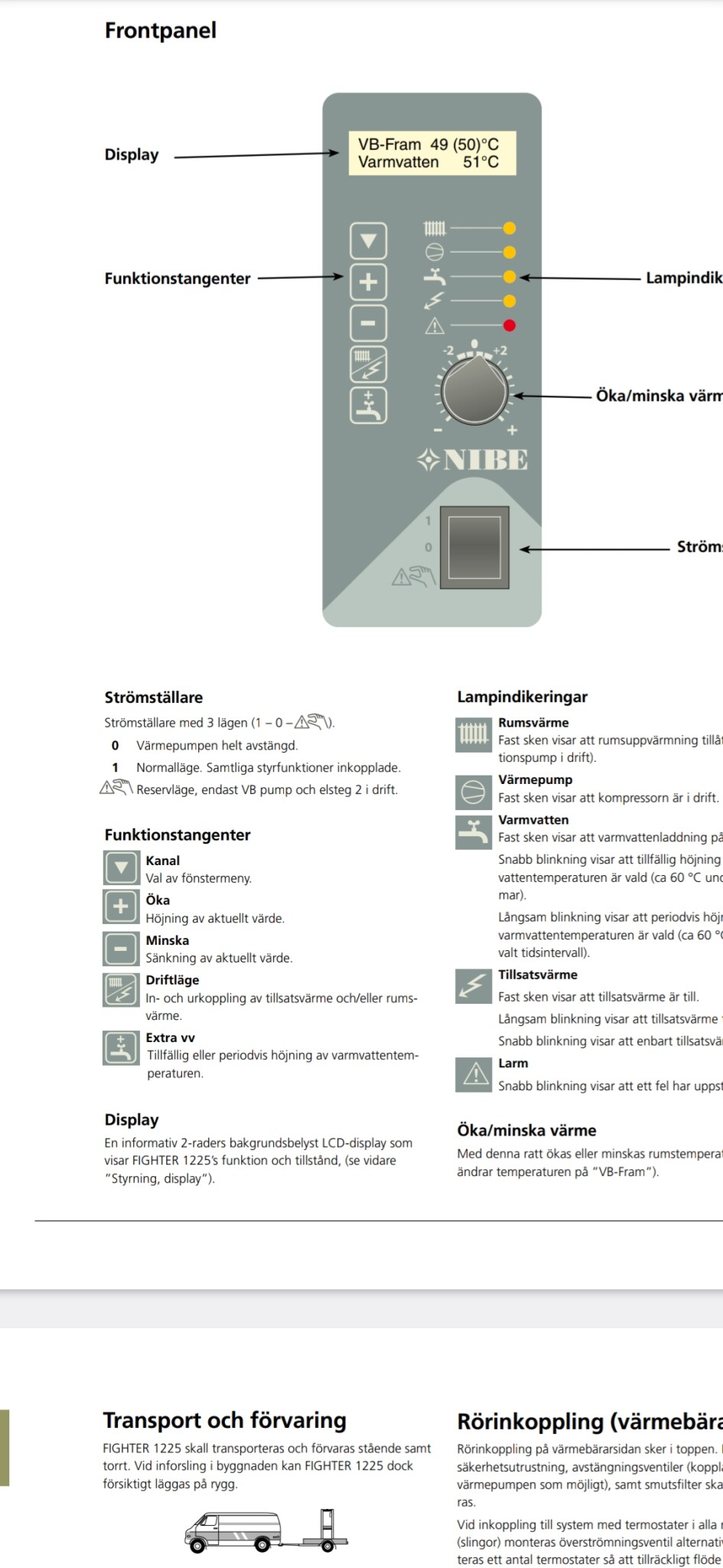

Du har förmodligen varit å tryckt på driftlägesknappen å stängt cirkpumpen. Då gör bara värmepumpen varmvatten å går inte på värmesystemet. Tryck på driftlägesknappen å se vad som händer....

Precis men blir varmt när ja tar bort ställdonet men när ja sätter tillbaka de blir rören kall igen ?

Tror det är som de ska verkar mer vara växelventilen

Men hur varmt har du ute när du provade?Står den i sommarläge så ska inte armen upp.
