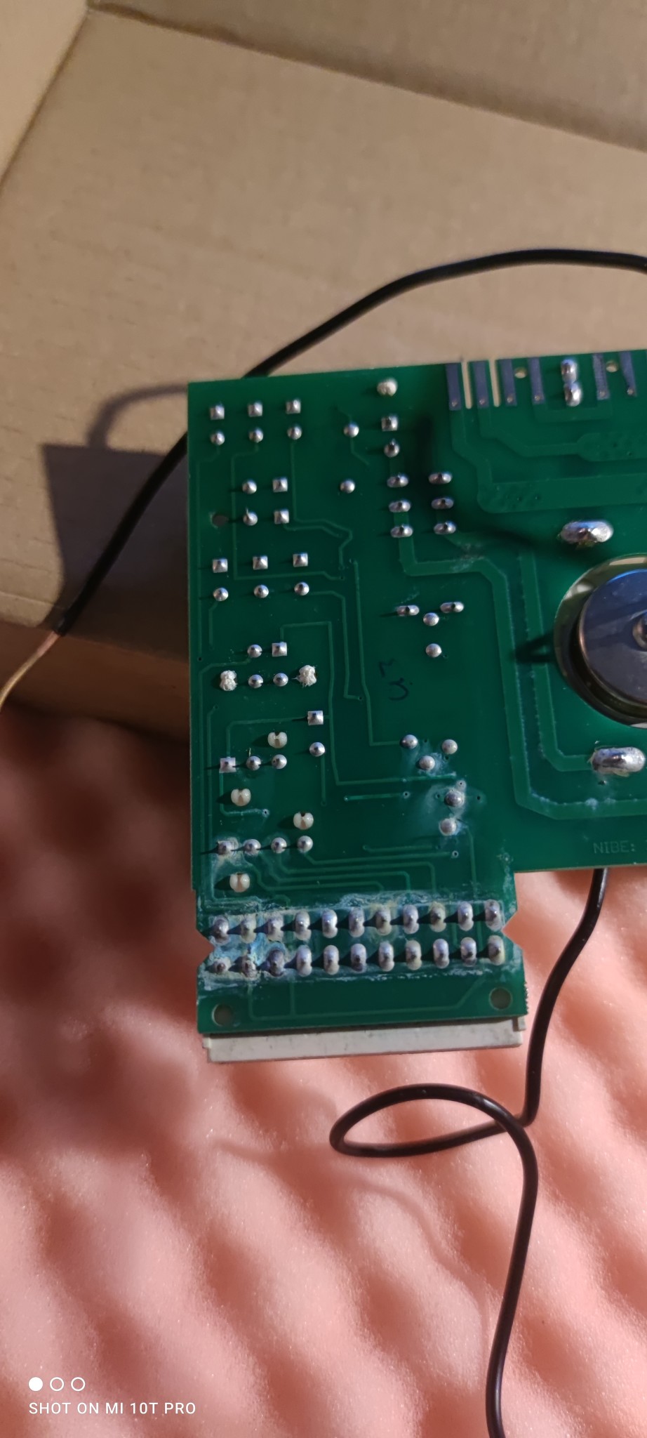

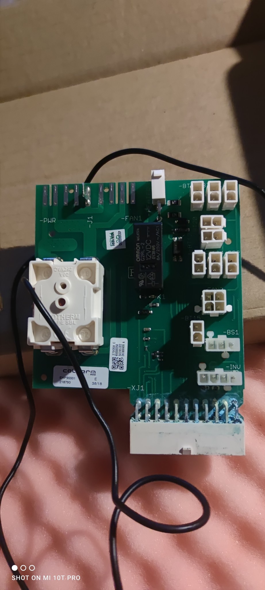

Har du både Hp-larm och Larm för BS1 givaren, så är det mer troligt att skarvkortet är defekt, vi har haft flera stycken där det runnit kondensvatten på kortet, pga britfällig isolering på avluften:thinking:
Just det kortet byttes för ca 1 år sedan, då var det rejält ärjat. När jag tittar på det nu så ser jag inget uppenbart.
Men det är klart att det kan vara det ändå.
BS1 fel kan bero på turbulens i frånluftsslangen, har du en mjuk slang, så korta av den så att den är så sträckt som möjligt, eller byt till en aluslang, de som oftast monteras är nån billig skitslang.
Varit nyligt hos en kund som hade helt sjuka värden på grund av slangen, efter sträckning, så var de precis som de ska vara

Det här kortet byttes för knappt 6 månader sedan enligt kunden, igår var det dags igen.
Hp-larm och Larm på BS1 givaren :sweat:
Kortet såg okej ut tills det plockades ut från vpn och man såg den nedre kontakten ;)
  • Kretskort med relä och kontakter, synlig skada på nedre kontakt, kablar inkopplade.
  • Elektroniskt kretskort med synliga lödpunkter och skadad kontakt i nedre delen, på en rosa yta.
Du hade rätt, mitt kort ser likadant ut. Inväntar et nytt och förhoppningsvis på en lösning på hur man inte får in kondensvatten.
Är det under garanti så ta det. Ska du betala själv(?), så kan man ibland rädda kort med att gnugga bort ärgningen med vanliga tops doppade i lite sprit. Har "lagat" flera kretskort så.
