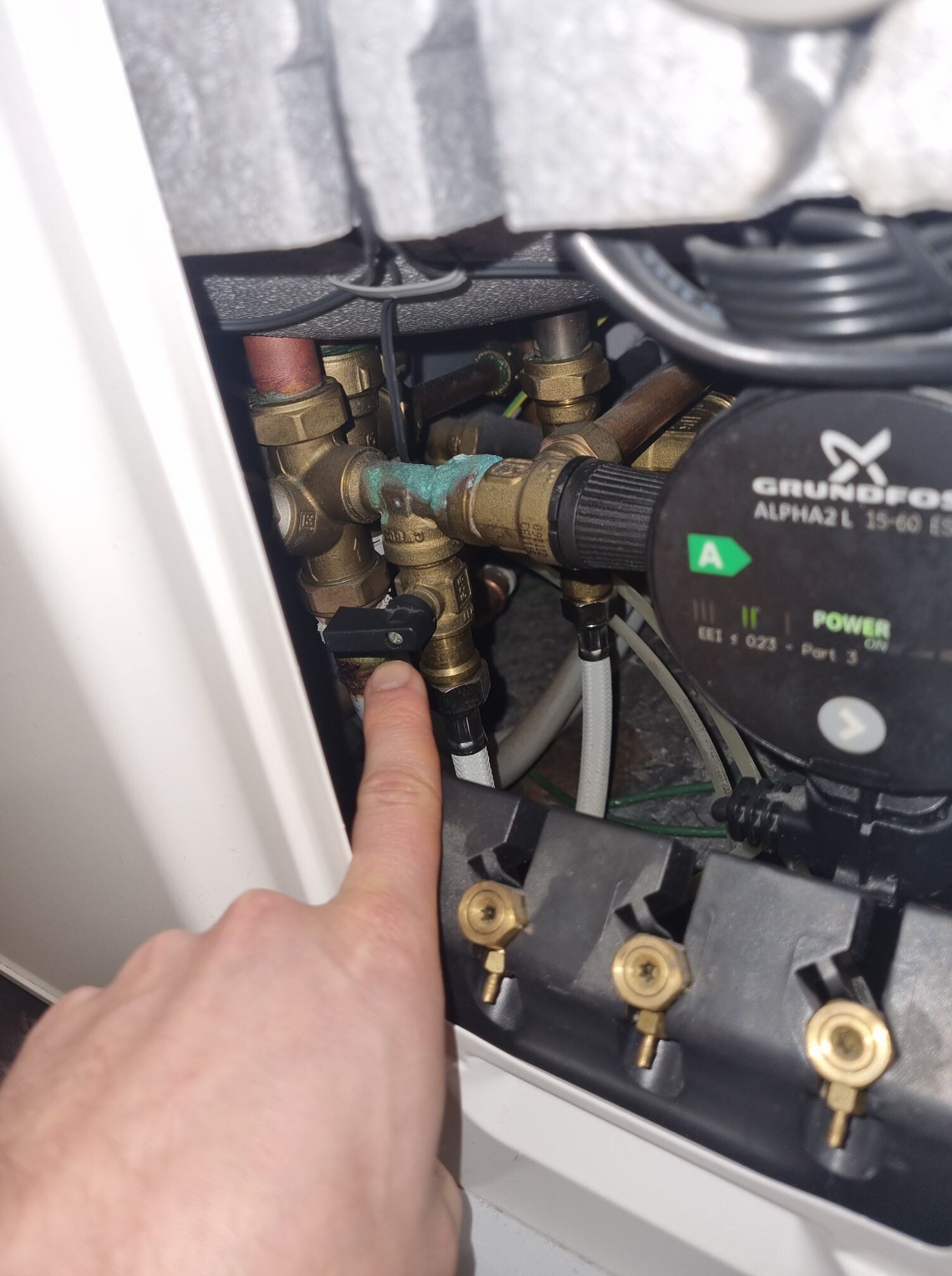

Hej, vi är nyinflyttade i ett parhus med en NIBE F750 som värmepump. Trycket är för lågt och behöver fyllas på men ventilen sitter som berg och jag vågar inte dra med något verktyg (går inte med handkraft). Pumpen installerades 2014 och de tidigare ägarna har inte rört den och därmed har ventilen aldrig motionerats. Lägg till att vi har rätt så hårt vatten vilket gör mig extra nojig att ventilen pajar. Finns det några tips?
  • En hand pekar på en fastrostad ventil på en NIBE F750 värmepump. Ventilen är svår att vrida på grund av hårt vatten och brist på underhåll.

Det är ej lufttrycket som ska justeras , det är trycket för värmevattnet .
Dvs. vattnet som värmer bostaden .
Ser att ventilen har en skruv på vredet , testa lossa vredet , kan vara en fyrkantig axel bakom .
Eller en axel som en skiftnyckel kan passa på .
Detta om du är rädd för att plastvredet går sönder .
Vilken metod du än använder och axeln / kulventilen går sönder så måste trycket upp .
Går den sönder , köp ny .
Finns ett Magnetitfilter till värmekretsen ?
https://billigtvvs.se/varme/magnetf...D4av-nxwYJKJQw4icwIaAmp5EALw_wcB&option=28086
Värmevattnet är samma vatten hela tiden , men kalk / rost är ej bra för komponenter i värmesystemet .
