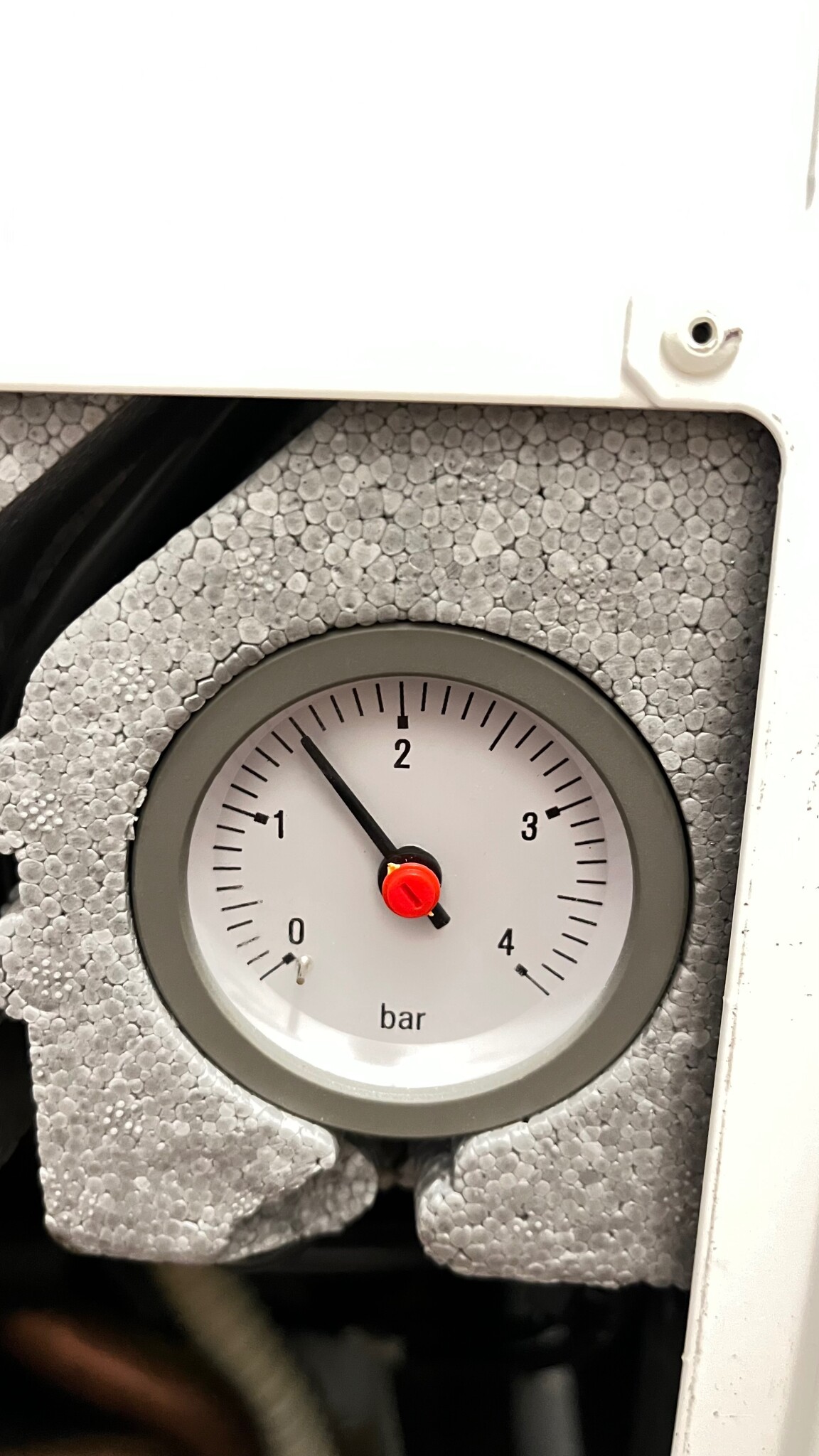

Hej. fyllde på vattnet på min NIB 750 på 1,5 bar. Efter ett tag så började det sjunka drastiskt har avluft element och ventiler ser ingenting som läcker heller. Någon som har någon aning?
  • Manometer på värmepanna visar tryck på 1,5 bar, omgiven av grå isolering.
kolla expansionskärlet, det kan vara trasigt, eller så är blåsan i den tom på luft.
Eller så har du en läckande säkerhetsventil, den med röda hatten, som röret går ner i spillkoppen. kolla om det droppar om den.
tack svar som tur den röda dosan med hatten är felfri. Fick den bytt för något år sen då den läckte vatten men nu verkar trycket och stabiliserat sig. Undrar om det var avluftningen som var boven i det hela tack för hjälpen
