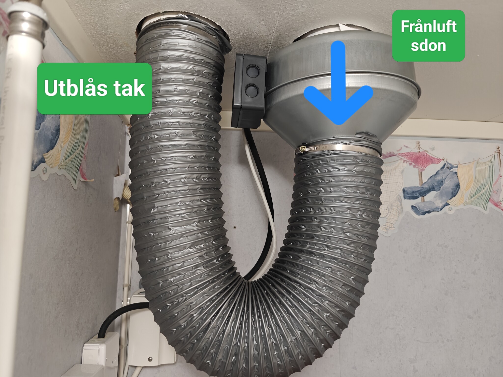

B BSA In skrev:
Hej Erik
Jobbigt och onödigt med fläktljud. Om du har plats sätt in en flexibel ljuddämpare förmodligen storlek 125. Köp den på Bauhaus eller nätet. Kostnad c:a 500 kr.
Såhär ser det ut hos mig.
Ventilationsrör och fläkt i ett tak, med utblåsrör och frånluftsdon markerade. Diskuteras placering av fläkten och eventuell ljudnivå.
Frågan är om man skulle satt fläkten direkt på utblås röret istället och använt en flexibel dämpare emellan?
Jag har redan provat sätta fläkten på andra röret och med nuvarande slang, märkte ingen skillnad på ljudnivån.
Det finns ju även (överprisade) skumbitar att peta in i donen. Borde ju blockera flödet också så verkar ju inte så smart? https://www.bauhaus.se/ljuddampande-spjall-rise-o125mm#go-to-description

Hej
Flytta fläkten och ersätt slangen med en flexibel ljudfälla. Det borde ge en tillräcklig dämpning av fläktljud i frånluftdon. Ökar kanske ljudet i utblåset något.
Lycka till

F Fideliox skrev:
Hur gick det?
Jättebra! Låter ingenting ute nu och inne är det också full acceptabel ljudnivå :)

B BSA In skrev:
Hej
Lycka till
Får prova då! Utblåset kvittar mig.
