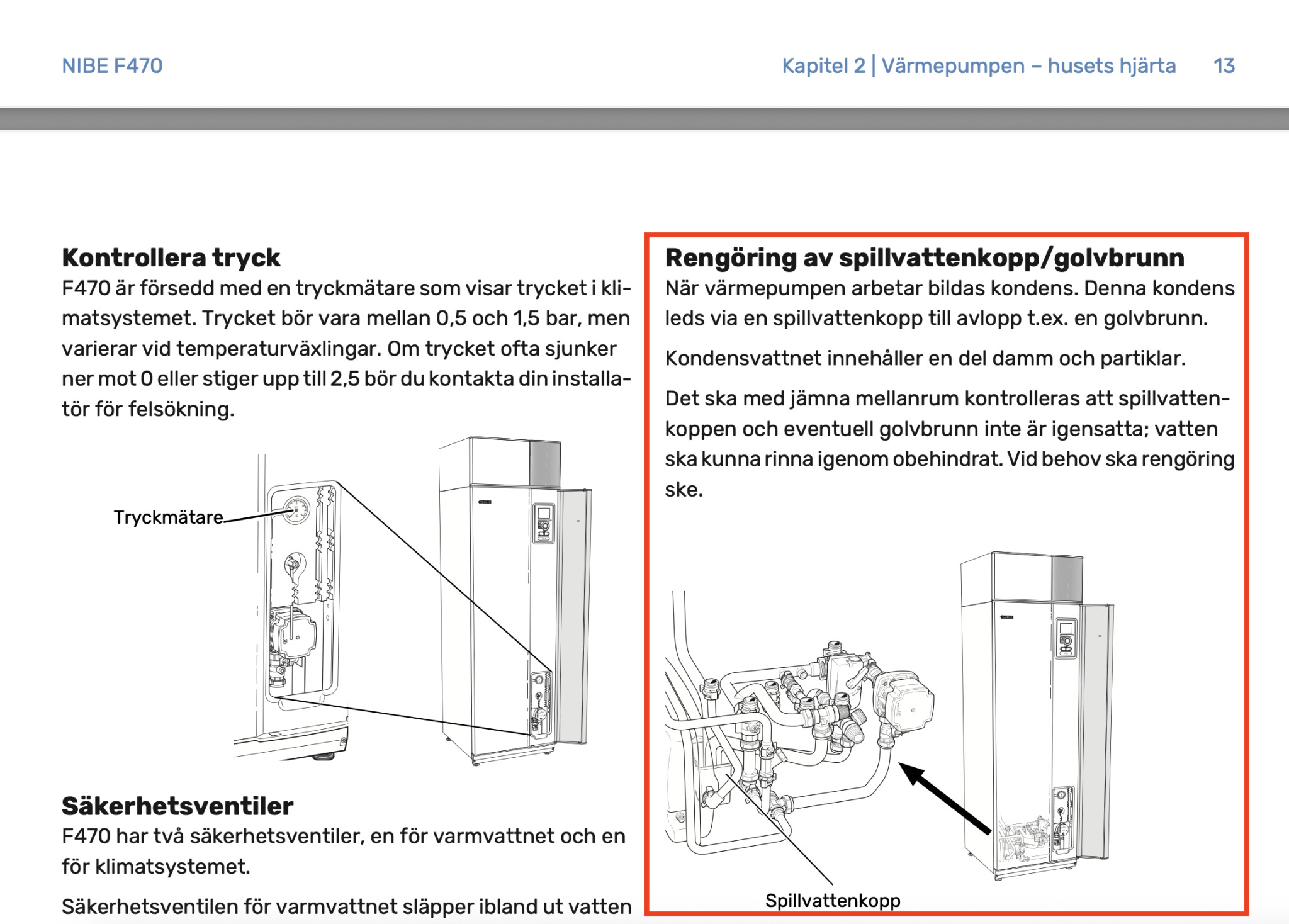

K Kane skrev:
Står inget i bruxen om check av kondenssystemet i avsnittet Skötsel för min F470.
Jag kikade efter men det ser likadant ut som för F370. Inget om kondensslangen, däremot koppen. De vill väl inte att man ska in i fläktutrymmet och pilla runt. Däremot är det märkligt att man behöver ta bort hela fronten och montera bort rör för att komma åt koppen. inte vidare användarvänligt.
Illustration av värmepumpen NIBE F470 med tryckmätare och beskrivning av rengöring av spillvattenkopp/golvbrunn markerat i rött.
Tomture61
Slangen rengör man lämpligast med en wire med borste .
Sett dessa på Amazon tex .
Nedifrån och upp , slipper man demontera halva VP .

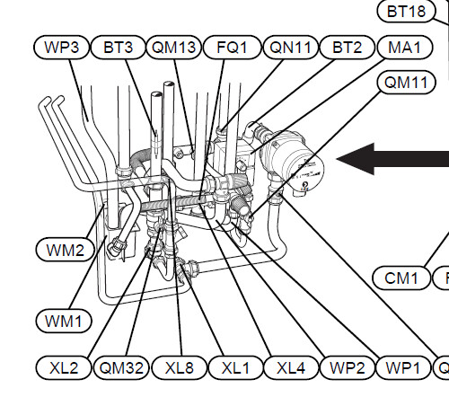

Ser ut som det är ett rör, WP3 Kondensvattenavledning fläktlåda, på min FVLP. Måste kollas vid tillfälle om början på röret är lättillgängligt
Illustration av rör och komponenter i ett fläktsystem, med specifika markeringar som "WP3" för kondensvattenavledning.
