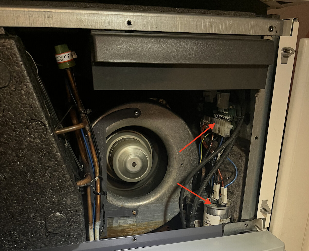

För att göra saken värre sitter det det både kretskort och kondensorer helt öppet och kan bli nedstänkta. Då har insatsen blivit mycket större.

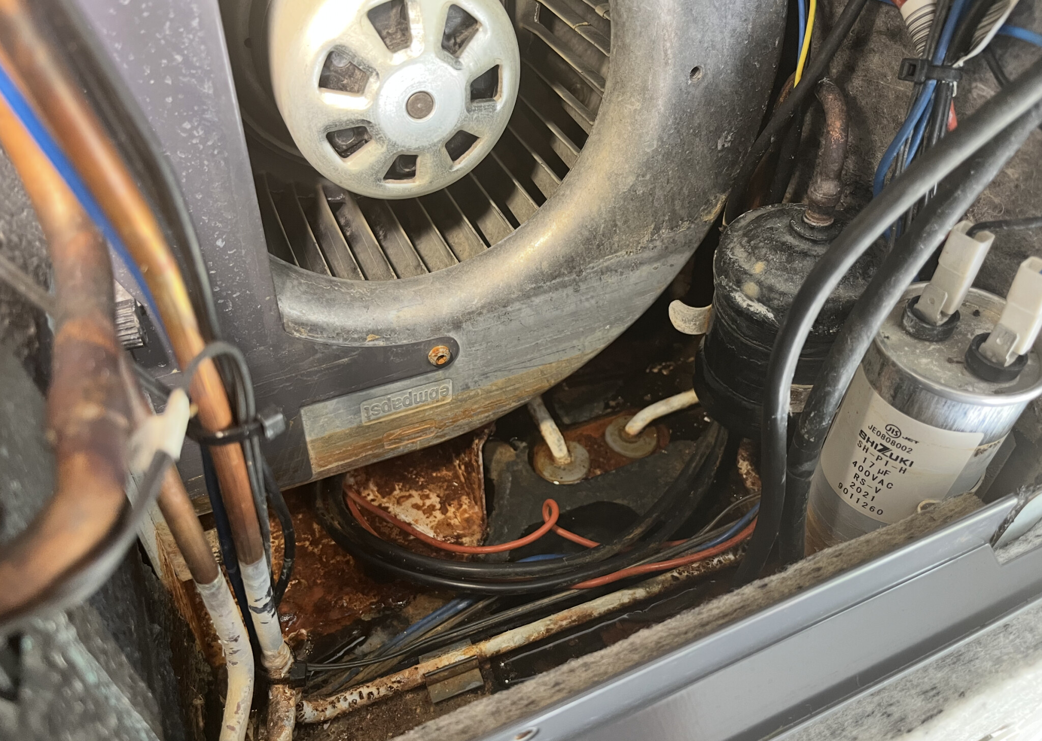

Vi har råkat ut för detta två ggr. Första gången bytte reparatören både kretskort och kompressor på garanti. Kostanden var runt 15 0000 kr inkl arbete och material.
Denna gång hade vi tur. Jordfelsbrytaren stoppade innan större skada skedde. Att det var kondensvattnet som utlöste jordfelsbrytaren är det inget tvivel om men exakt VAD som utlöste den vet jag inte. Fläkten som låg helt neddränkt kanske?
Det är dessutom väldigt uppenbart om fläkten ligger i vatten, det hörs direkt. Men det är också väldigt lätt att kontrollera.
(jag tog inte tillräckligt med bilder när reparatören var över så plockar lite bilder från manualen istället)

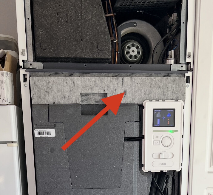

Steg 1: kolla om det läckt ut vatten från förångaren.
STOPPA FVP OCH STÄNG AV SÄKRINGARNA.

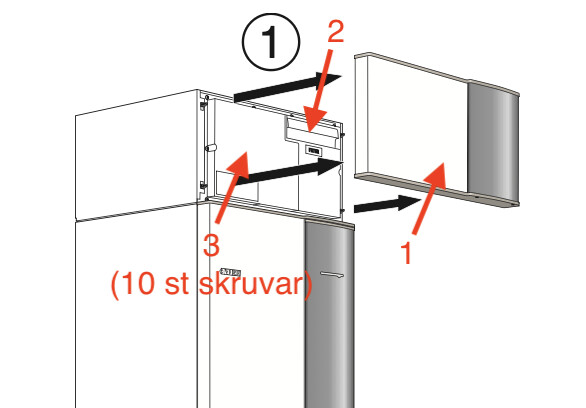

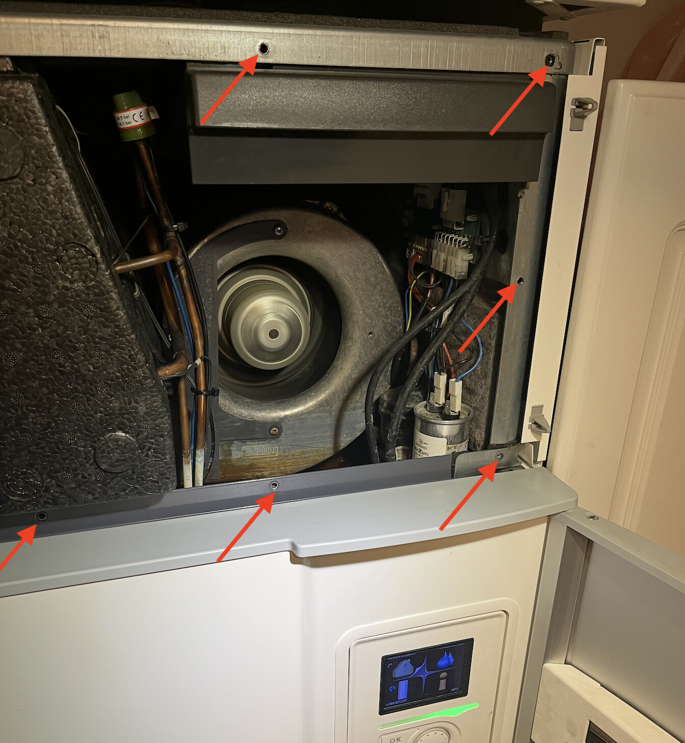

Ta bort den övre frontluckan. Den borde du vara van att plocka bort för att rengöra filtret.
Ta även bort filtret.
Därefter sitter det 10 st skruvar på den grå plastkåpan. Ta även bort dom och lossa på hela kåpan.

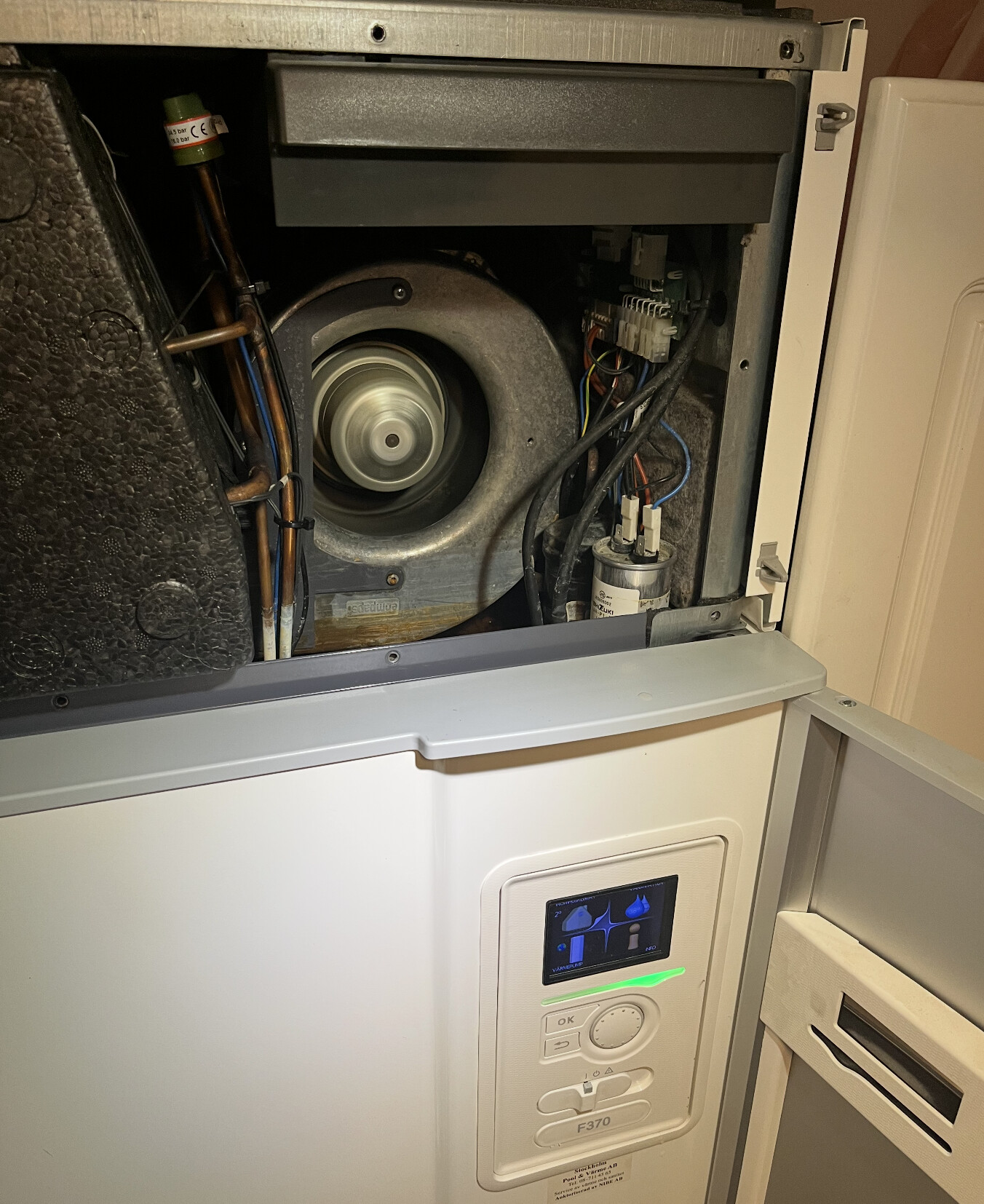

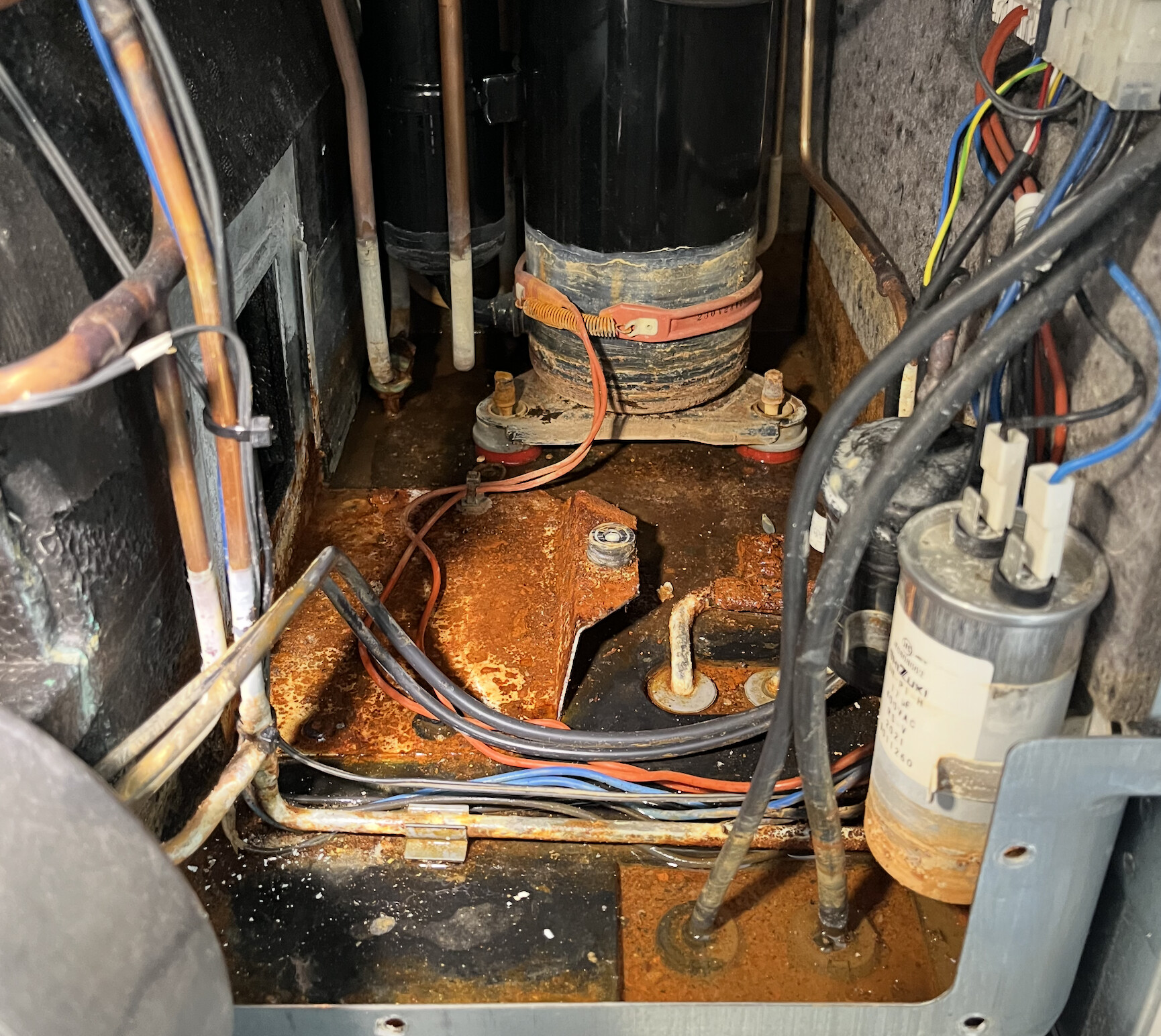

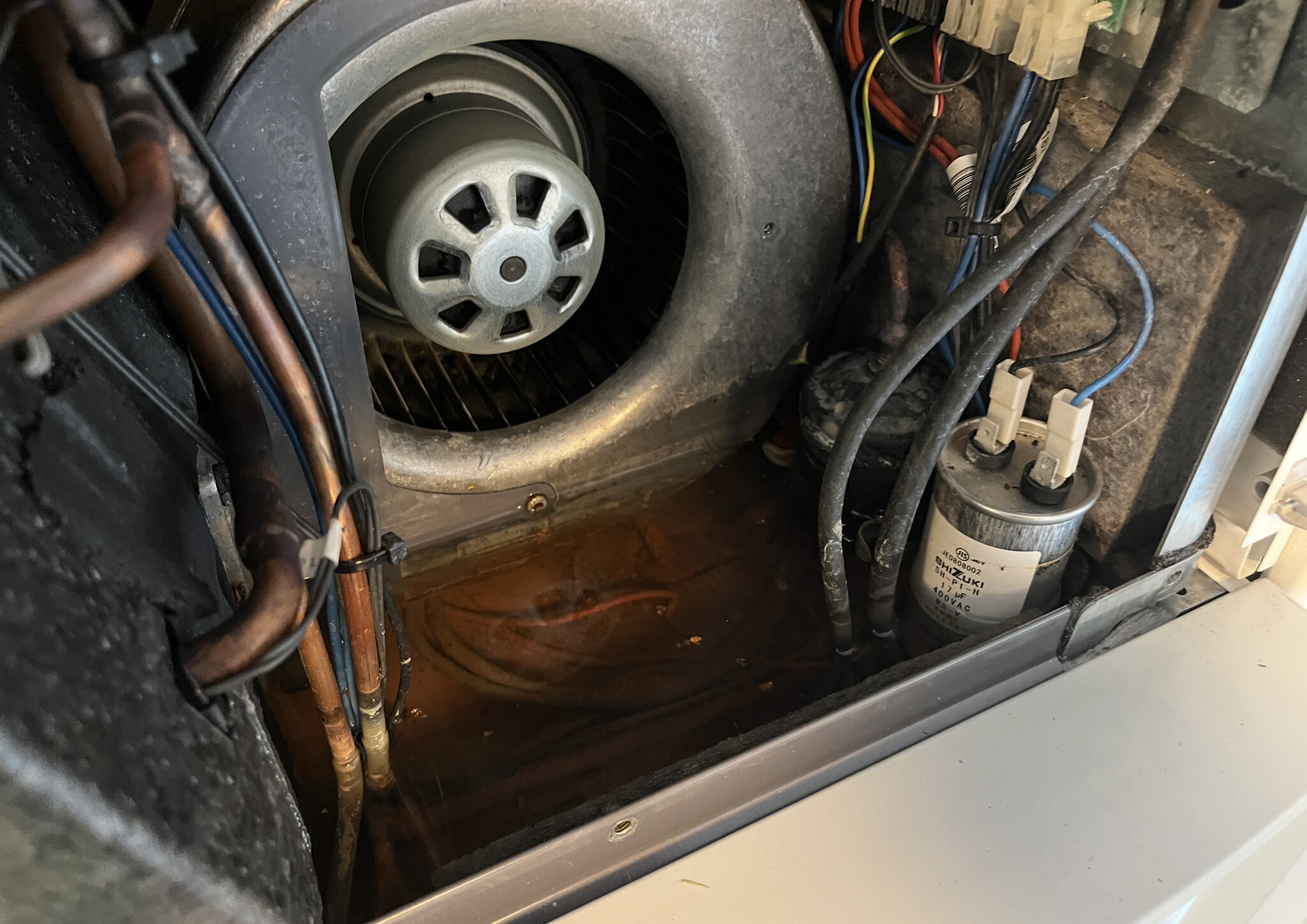

Nu med kåpan borta ser du in i fläktutrymmet. Ligger det vatten där eller är det tomt? Då är felet annat.
Ligger det vatten i? Då behöver du får ut det kondensvattnet bums. Det hjälper inte att försöka rensa avrinningen då den sitter högre upp. Vattnet måste slangas ut.
Rör inte kondensorn nere till höger (då smäller det ordentligt) och akta att få vatten på kretskortet uppe till höger.
Ta en vattenslang, klipp av en meter eller två, stoppa i den ner i botten i FVP och sug ut med munnen i andra änden. När vattnet börjar rinna ut spotta ut och var glad. Nu kommer det upp till 15 liter så var beredd att byta hink om slangen är kort! Låt självsuget få arbeta tills det tar stopp.

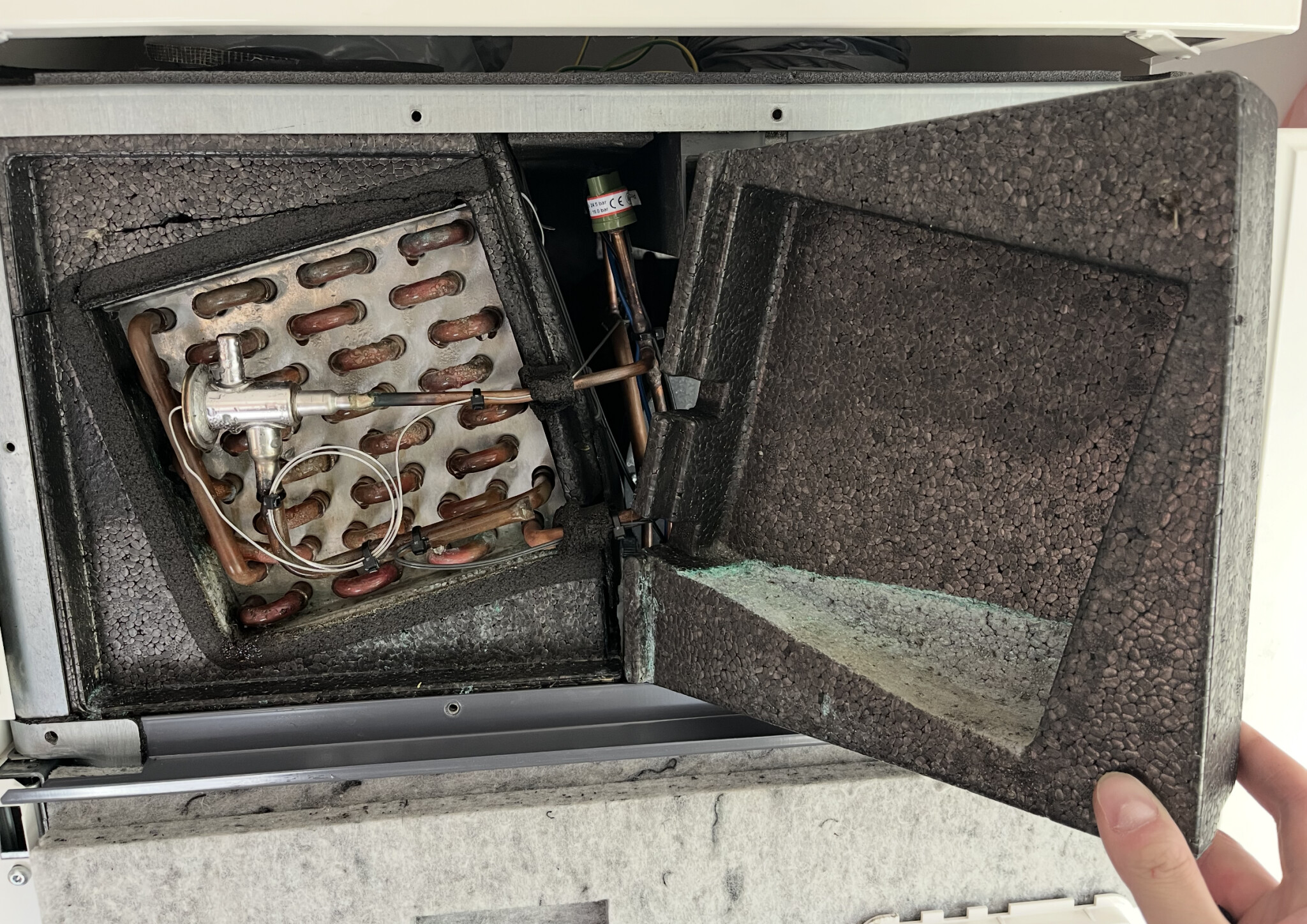

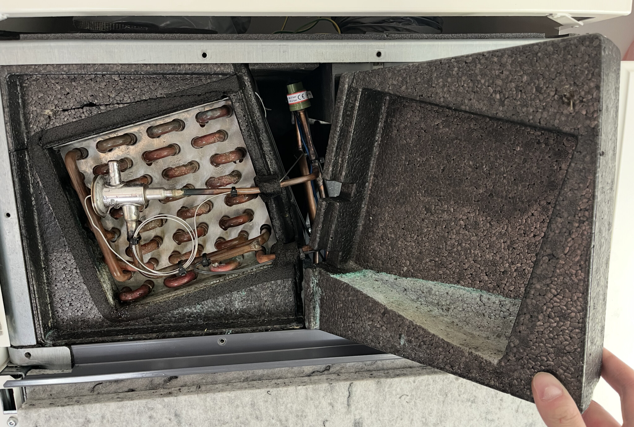

Nu gäller det att få ut resten av vattnet som ligger kvar i förångaren.
På fläktenheten sitter det två svarta skruvar. Lossa skruvarna tillräckligt så att det går att vicka på fläkten, då kommer det rinna ut 1-2 liter till.
Ta därefter bort frigoliten till vänster som täcker förångaren. Det sitter lite tejp på höger sida som man kan behöva pilla bort. I vårt fall låg det 2-3dl till med vatten.
Nu får man hämta en disktrasa och låta suga upp bäst man kan. Räkna med 20-30 minuters arbete. Arbeta försiktigt. Det gör inget om det är lite blött då den varma luften från huset sedan kommer att torka upp ytorna.
Glöm inte att dra åt skruvarna i fläkten när allt är torrt och du bestämmer för att pausa arbetet här.

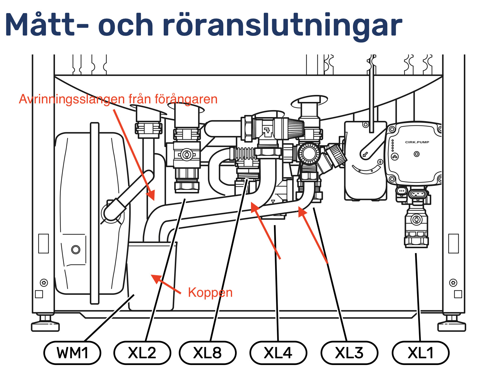

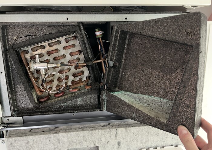

Steg 2: hitta orsaken
Det finns ett hål inne i förångar-utrymmet där kondensvattnet ska rinna ut. Det rinner sedan ner i en slang till en kopp längst ner i FVP. Tänk på ett kylskåp, FVP fungerar likadant. Blir det stopp i koppen längst ner svämmar det över upptill.
Felet är antingen i avrinningen vid kopppen ELLER i hålet upptill i förångaren.

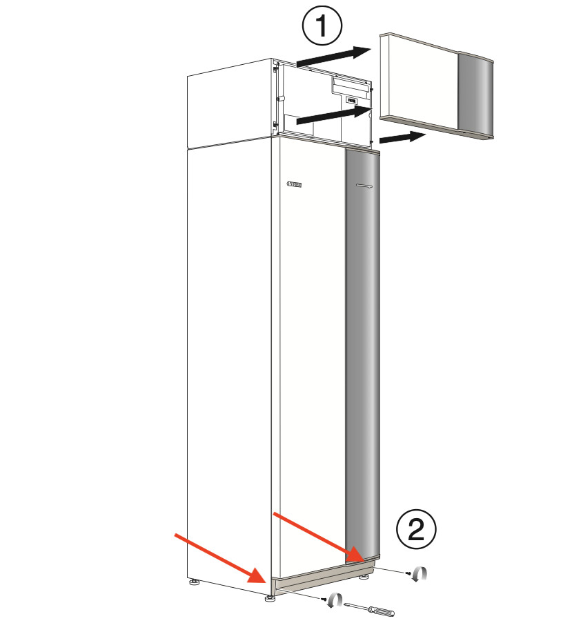

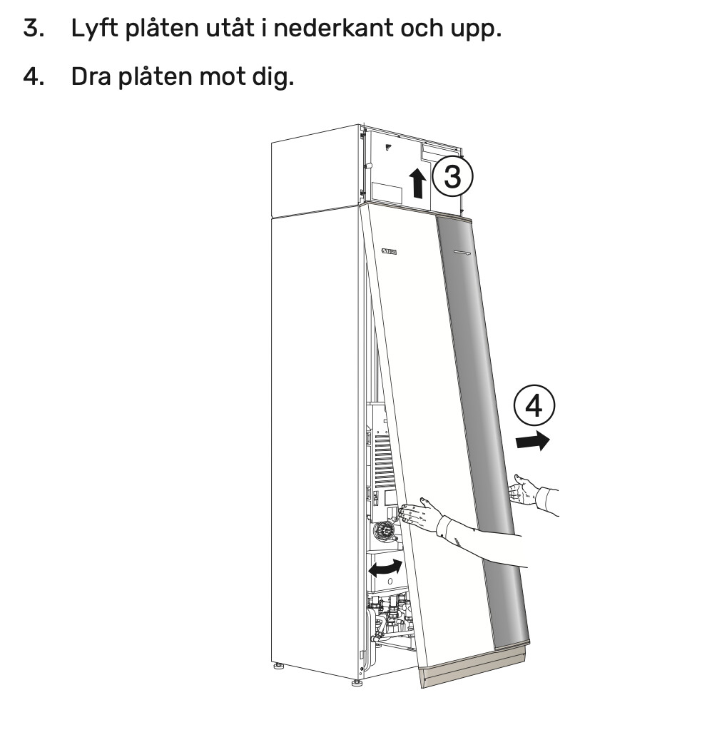

Börja med att kolla koppen nedtill. För att komma åt koppen behöver man ta bort hela fronten. Det är omständigt men enkelt gjort.
(det sitter en magnetisk lucka som kan vara bra att ta bort först. öppna höger dörr så att du ser hela LCD skärmen + knappar. Nedtill finns det en lucka, pilla bort den och stäng sedan dörren igen)
Skruva bort båda skruvar längst ner.
Dra sedan mot dig och lyft upp så lossnar hela fronten.
Nu syns koppen:
Det kommer en slang baktill från förångaren. Den sitter fast i ett buntband som behövs nipsas bort.
Det går även 2 andra rör ner i koppen från varmvattenberedaren och klimatsystemet.
Idiotisk konstruktion eftersom man inte kan ta bort koppen utan att ta bort de 2 främre rören.
Det är lätt gjort att ta bort rören med en skiftnyckel. Så länge du inte vrider på ventilen kommer inget vatten.
Med rören borta skjut koppen till vänster och lyft. Kolla nu att koppen är ren, det samlas slem och skräp i den. Kolla även att avrinningsröret är rent.
Testa att föra upp en vajer med borste i röret för att göra rent. Det behöves 2 meter lång vajer för att nå hela vägen upp. Har du tur hittar du orsaken till stoppet. Montera då tillbaka och avsluta jobbet.
Ser allt däremot fint ut ligger stoppet upptill i förångaren. Då behöver vi göra rent upptill.

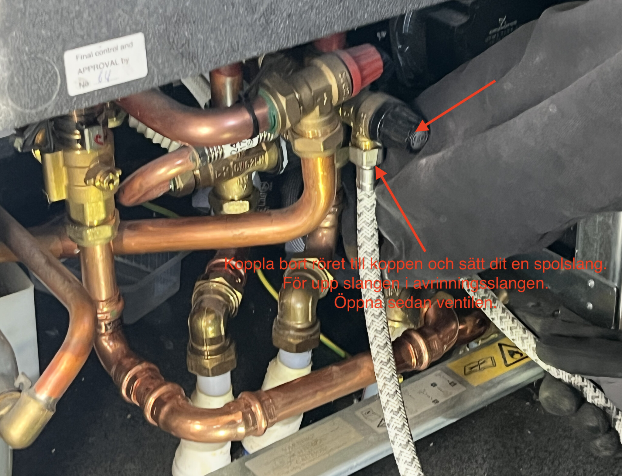

Steg 3: kolla avrinningen
Vår reparatör valde att backspola avrinningen först. Kanske hjälper det, kanske inte.
För att backspola trycker du alltså upp en slang in i avrinningsröret nedtill och spolar upp vatten för att lossa på stoppet.
Reparatören hade en bra slang med sig för detta som var ca 1 meter lång som han kopplade in direkt på varmvattenberedaren. Det går nog lika bra med en vattenslang om den får plats
För att använda varmvattenberedaren, skruva bort röret till koppen.
Koppla på slangen, för upp den i avrinningsröret och öppna därefter ventilen en KORT stund.
Nu kommer det att spruta upp vatten i förångaren vilket är helt OK!
Förhoppningsvis släpper det.

Steg 4: kolla förångaren

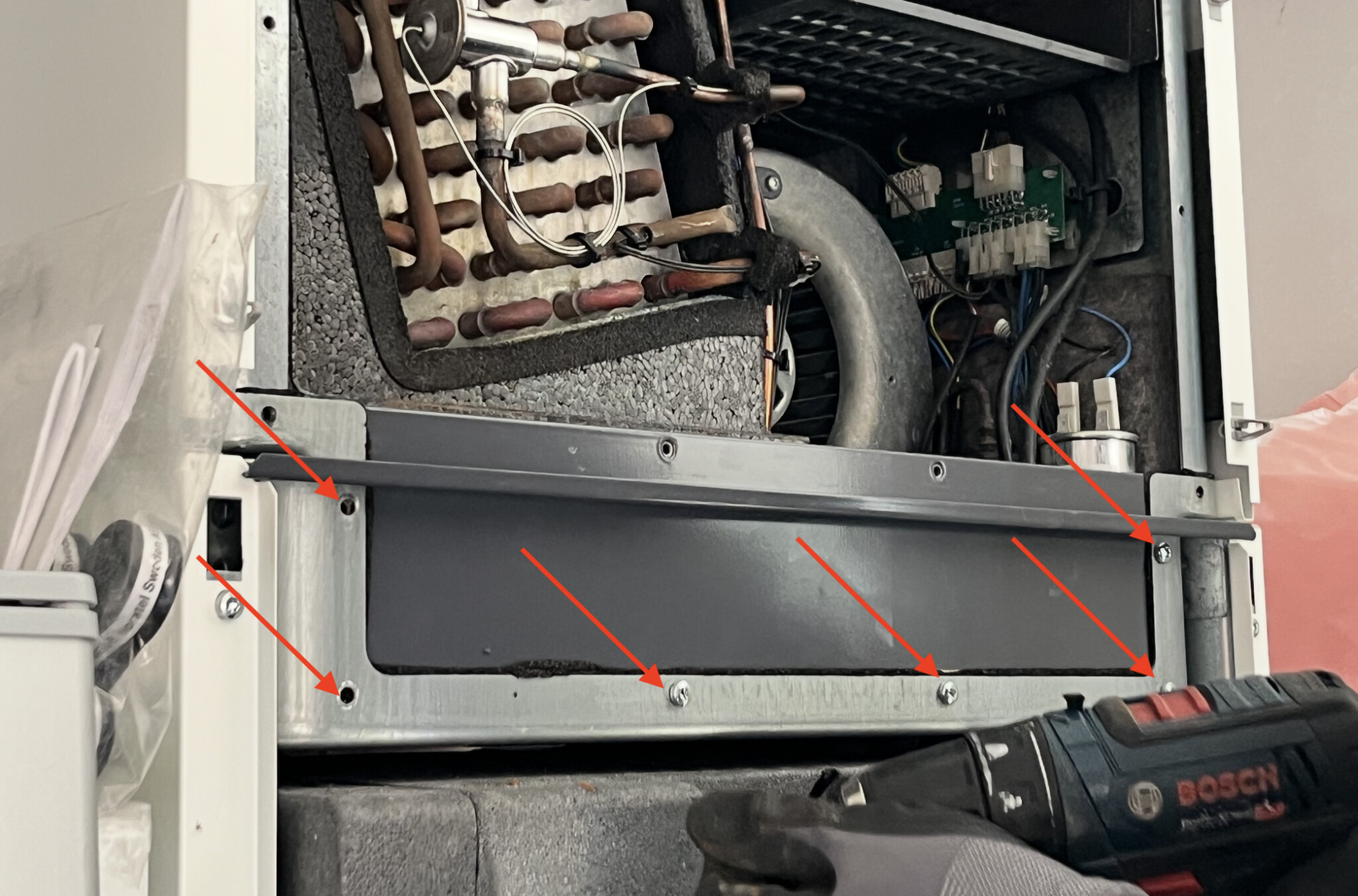

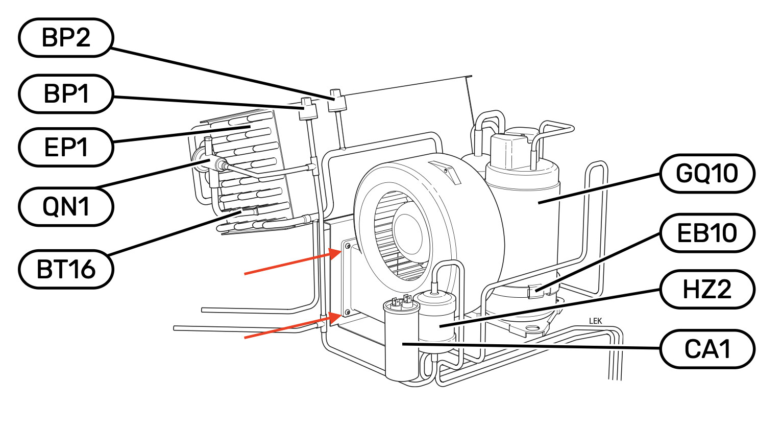

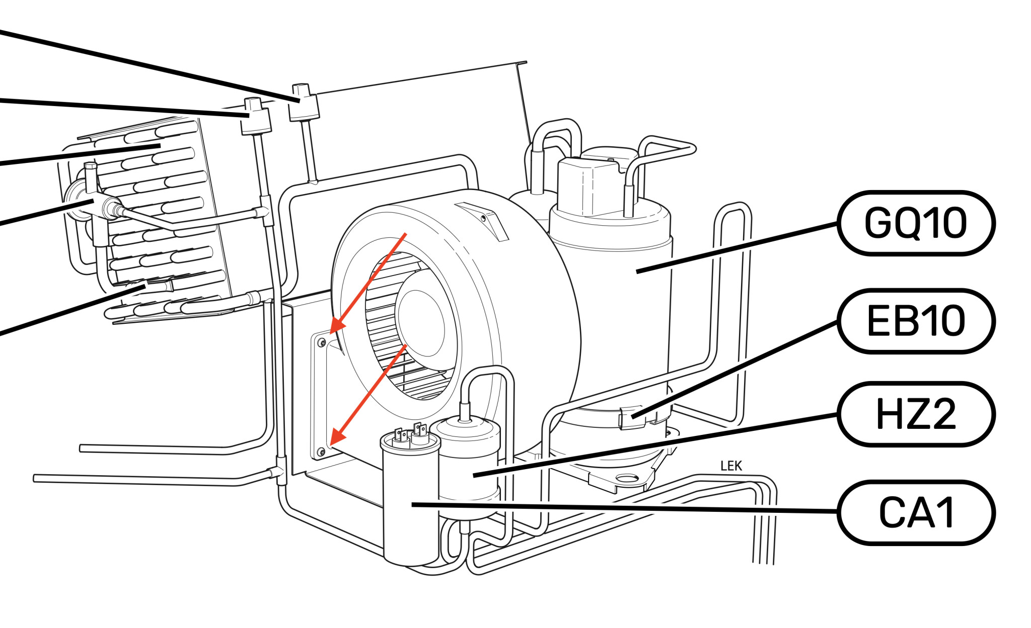

För att komma åt utrymmet där avrinningen sitter måste vi ta bort fläkten.
För att enkelt ta bort fläkten måste vi ta bort en plåt framtill. Kanske går det att ta bort fläkten utan att ta bort plåten. Testa!
Ta bort isoleringen:
Ta bort plåten. Lyft den hårt uppåt:
Ta nu bort båda skruvar på fläkten. Det finns bara de skruvarna. Vinkla sedan fläkten så att du kan lyfta den ut ur utrymmet.

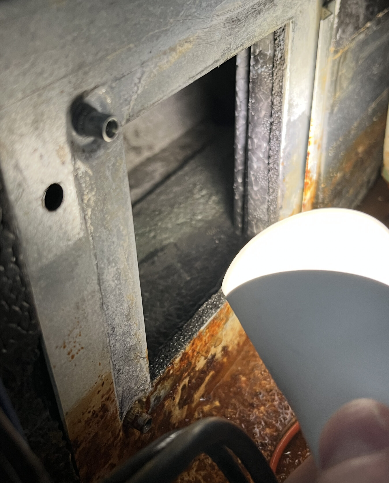

Nu ser du in i utrymmet där kondensvattnet bildas. Längst in finns ett hål, kolla att det är fri gång ned. Svårt att fånga hålet på bild.
Fyll även en PET flaska med varmt vatten, så varmt som möjligt och häll i en msk diskmedel. Skaka inte. Häll in det i utrymmet och kolla att vattnet kommer ut nedtill.
