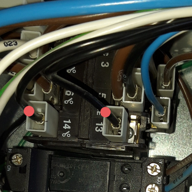

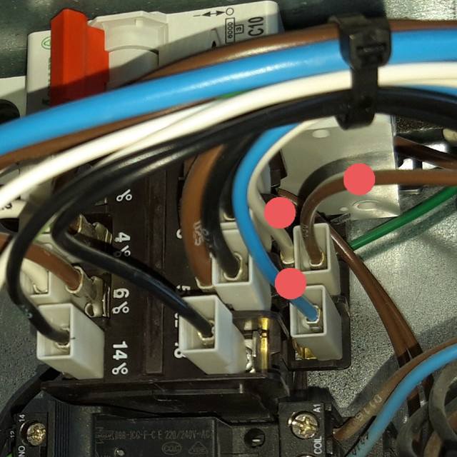

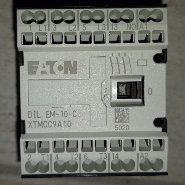

Hej, nu har kontaktorn kommit hem!
Jag vill nu bara dubbelkolla så jag kopplar rätt. Då den gamla ser helt annorlunda ut och har helt andra betäckningar.
A1 och A2 blir nog inga problem.
Det går 3 svarta kablar från huset antar att det är bara att koppla in i L1, L2 och L3? Spelar ordningen någon roll?
Sedan går det 3 vita kablar till elpatronen, antar att de ska kopplas till T1, T2 och T3? Ordning?
Sen går det 6 (3x2) kablar från överhettningsskyddet, ska jag koppla dessa 3st till 1, 3 och 5 och 3st till 2, 4 och 6? Ordningen spelar den roll?
Vart kopplar jag i dessa 2st kablar? :
Sedan finns det 3 st omärkta kontakter på den trasiga kontaktorn, var kopplar jag dessa?:

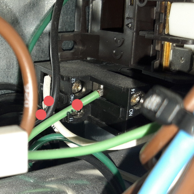

Sedan finns den en som heter NO, 11och 12) på den trasiga), var kopplar jag dessa på den nya:
Hahah nu upptäckte jag att det var helt annan komponent som jag trodde ingick i kontaktorn!
Jag vet nu hur jag ska koppla in. Men kommer göra det imorgon då det är riktigt kallt ute.
