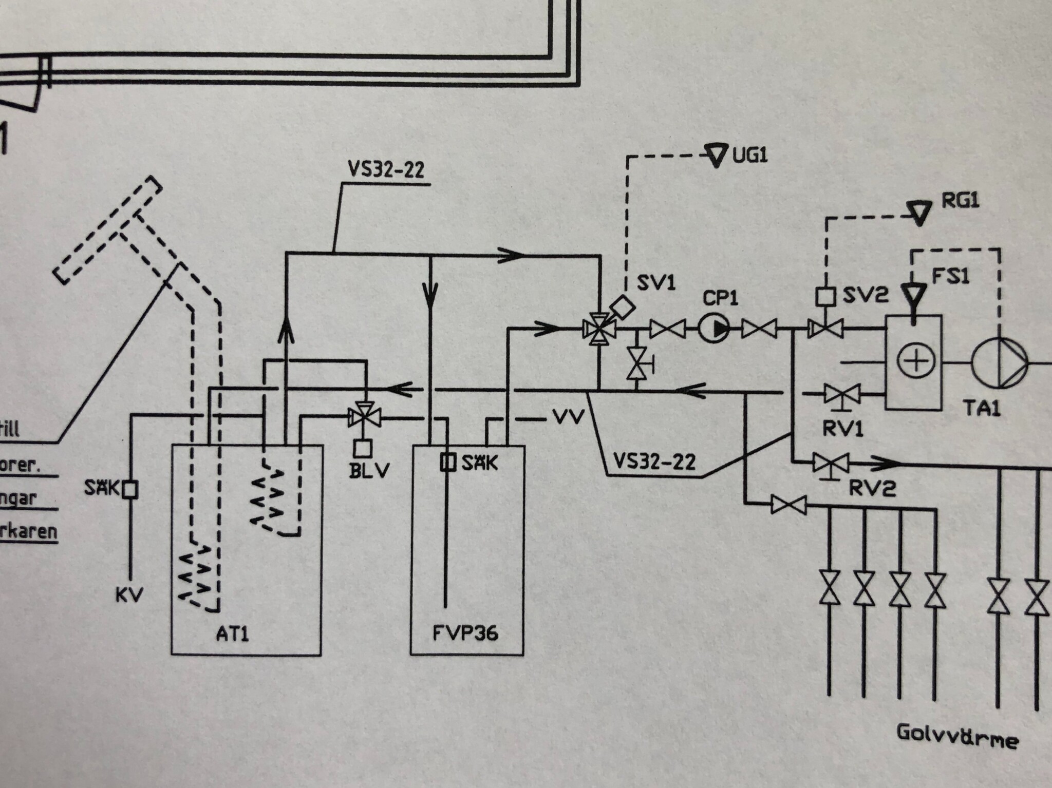

Först en skiss på systemet:
Skiss över ett värmesystem med komponenter som ackumulatortank, ventiler, pumpar och golvvärme, identifierade med tekniska beteckningar.
Sen en lite mer detaljerad förklaring på hur pumpen beter för tillfället:

Även om någon utifrån skissen kan se hur systemet är tänkte att fungera. Är ackumulatortanken bara för solfångarna eller har den någon annan funktion? Temperaturen i tanken ligger bara på runt 25-28 grader denna tid på året...
Funkar växelventilen som den ska?
Jag tror det. Den är bytt för ett antal år sedan från en tryckande till en vridande ventil.
Det ser ut som att den vrider runt som den ska.
Om den hade läckt så borde det väl kommit varmvatten ut till golvvärmen när den gör vv?

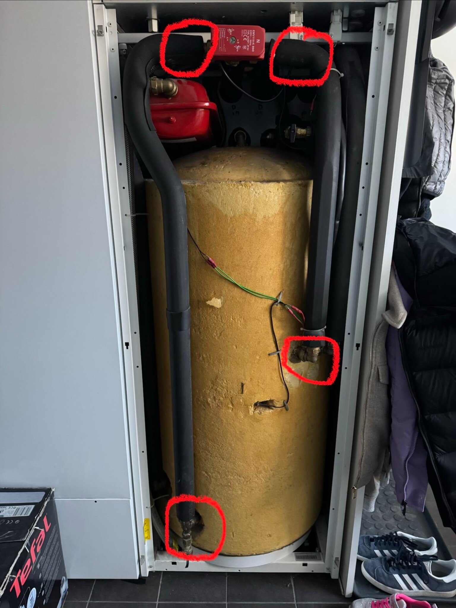

Dock har jag noterat att rören på de fyra markerade ställena på bilden känns ungefär lika varma vid vv-produktion. Är det normalt?
Hade en VVS-tekniker hemma för ett tag sedan som inte trodde att det hade med växelventilen att göra men som inte heller kunde identifiera felet..
Gul värmepump eller varmvattenberedare i ett skåp med isolering och rör markerade med röda cirklar. Skor och klädhängare synliga bredvid.

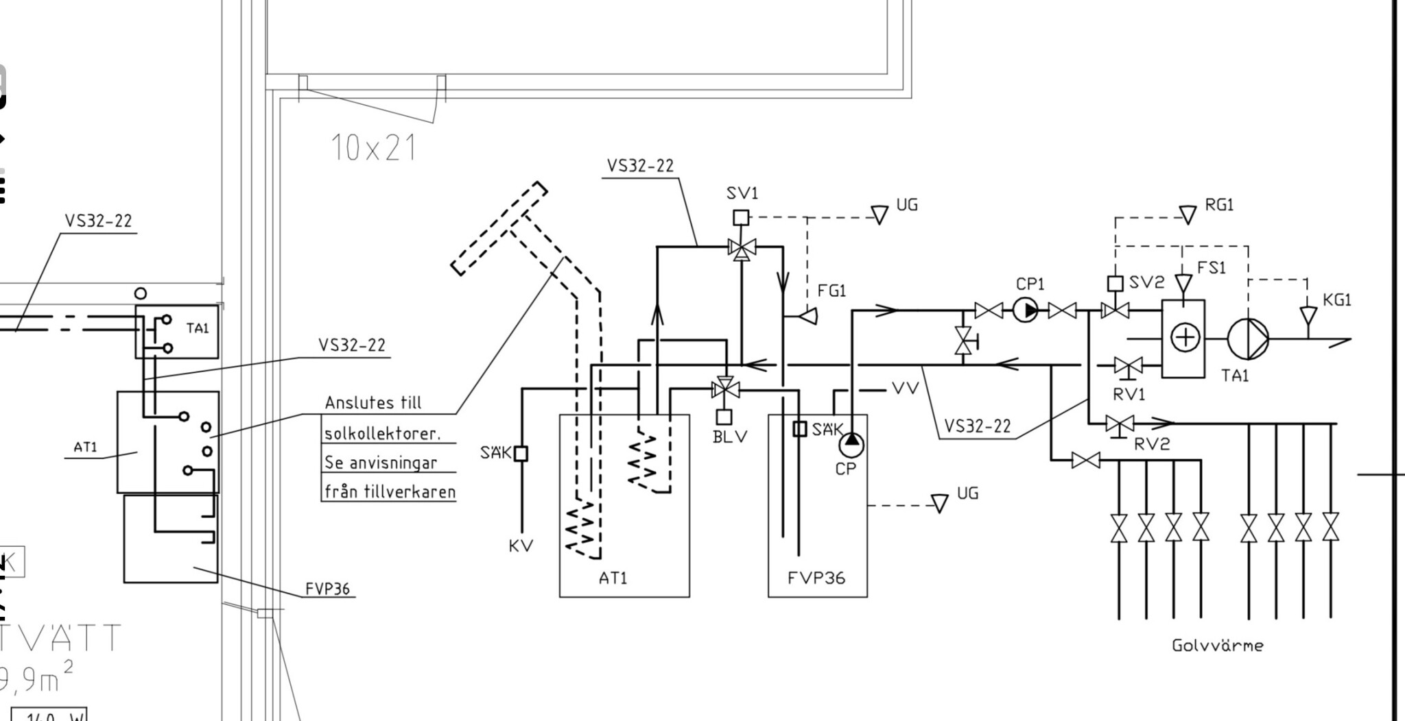

Schematisk ritning av ett solvärmesystem med anslutning till solpaneler, visas rördragning, ventiler och komponenter som värmepump och golvvärme.
Bättre skiss om det skulle hjälpa något…
