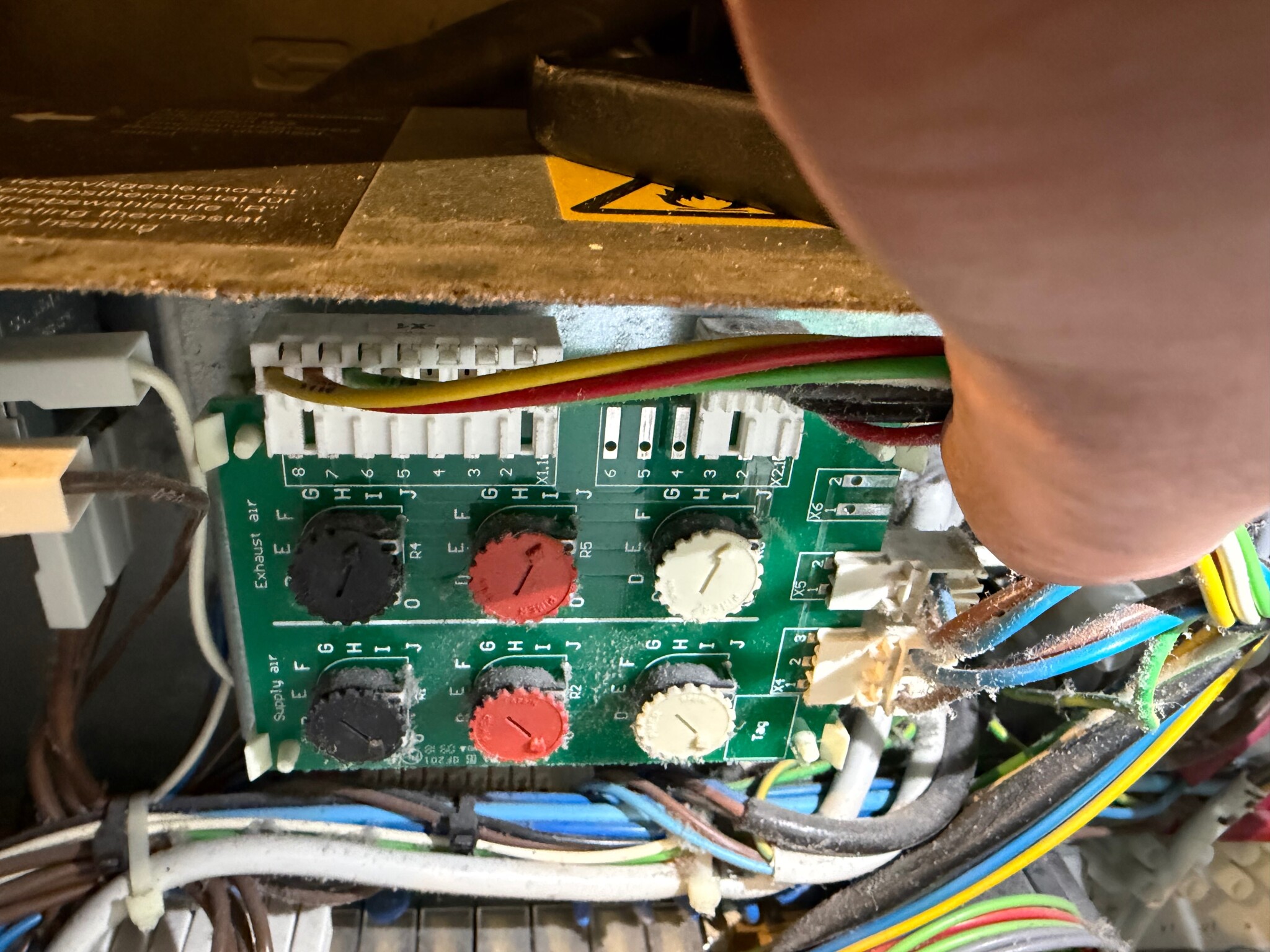

Så nu var det fixat! Nu till nästa problem. Jag tyckte att fläkten lät som tusan, så jag tog ut och gjorde rent det för den var rejält skitig. Oljudet försvann, men nu funderar jag på om den är för högt ställt. Huset är som sagt 140m2 fördelat på två våningsplan. Det ligger på Bjärehalvön. Bifogar en bild för fläktinställningarna på kortet. Ska man sänka hastigheten lite, och om man ska det, hur gör man det då?Demmpa skrev:

Jepp, har läst det men blir inte riktigt klok. Det är 6 st potentiometrar och om jag förstår manualen korrekt är det bara ”exhaust” sidan som är aktiv. Manualen är så kortfattad och jag är lite nojig att missförstå något och göra fel. Det finns tre rader, A, B och C. Är det alltså A raden som jag ska ställa ner från ”i” till ”h”. Om jag kan få lite guidning vore det jätteschysst! Bättre att fråga innan man pajat något än efterDemmpa skrev:
Jag jobbade vidare med pannan och jag tror jag typ förstår hur det fungerar. Jag tolkade tabellen som att man ska ha ungefär 200m3/h i flöde för ett hus i min storlek och satte fläkten på läge ”g” för potentiometer A och B och lät C stå kvar på ”i”. Kallraset från tilluftsventilerna försvann, men jag känner fortfarande att det strömmar in luft. Framåt sommaren ska jag försöka hitta en ventilationsstekniker som kan komma och mäta och justera in ventilerna och fläkten korrekt. Om någon kan rekommendera någon kompetent sådan på Bjärehalvön tas tips tacksamt emot.
