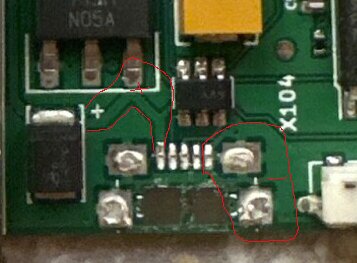

J johano skrev:
Jag har en äldre revision av gatewayen, som ser väldigt annorlunda ut mot de som postats. Jag har köpte ett år och nu lossnade USB-porten självmant trots att den suttit helt fast på samma ställe sen jag köpte den (gissar på dålig lödning då det måste varit tyngden från sladden.
Nån som med lite säkerhet kan tipsa mig om var +5v ligger?
Ett sätt är att hitta ett chip som är rätt enkelt, typ u501 där, och kolla i dess datablad var Vcc sitter.

Kretskort med omvänd kontakt och markerade komponenter i rött.

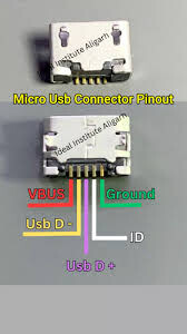

Stämmer bra mot denna bild:
(kontakten är uppochned)
Micro USB-kontaktens utsida, visad uppochned, med markerade stift och ledningar i olika färger för VBUS, Ground, ID, USB D-, USB D+.
