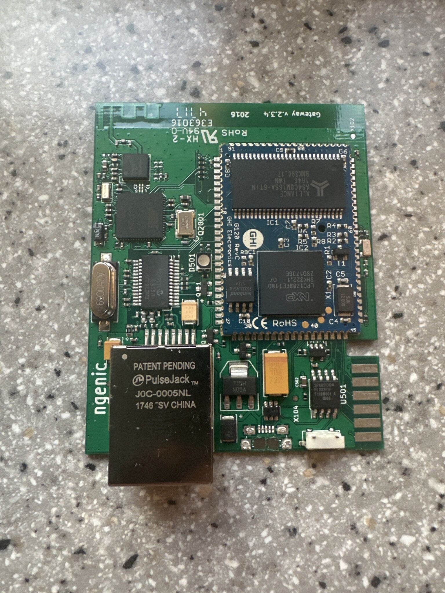

Jag har en äldre revision av gatewayen, som ser väldigt annorlunda ut mot de som postats. Jag har köpte ett år och nu lossnade USB-porten självmant trots att den suttit helt fast på samma ställe sen jag köpte den (gissar på dålig lödning då det måste varit tyngden från sladden.
Nån som med lite säkerhet kan tipsa mig om var +5v ligger?
