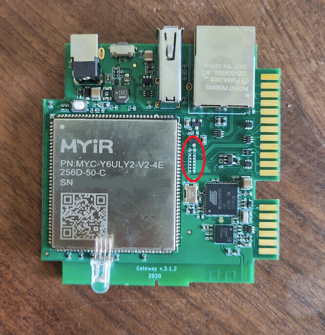

Det finns ingen header pins - kanske de "pci express" liknande del kan användas, men oklart.
Någon som testat att köra wireshark på trafiken för att se vilka API-anrop som görs?

Kan detta vara någon form av header? Kretskort med komponenter, ett chip märkt "MYiR" och en markerad pin-header på träbord.
Programmering sker nog via kortkantskontakten ja.
Ja, allt till gw3-app.ngenic.se, och devices.ngenic.se - https. Jag tänkte skriva om dns till att resolva till någonting lokalt, i hoppet att de inte verifier certifikatet - kanske ikväll

Etnoy Etnoy skrev:
Kan detta vara någon form av header? [bild]
Jag skulle inte lita på det, kan vara för att konfigurera CPU.
Har inte hunnit lägga så mycket tid på det, får inte riktigt grepp vad de anslutna pinnarna är.
Schema finns här:
https://www.myirtech.com/download/NXP/myb-y6ulx_sch.pdf

Min input här, är att som det skrivits om. Försöka först och främst DNS styra Gatewayen till hack. Skicka lite kod som ger access. Läsa av.
Fungerar inte det så UART/JTAG. Att pausa en boot behöver man hitta rätt pin att jorda under boot.
