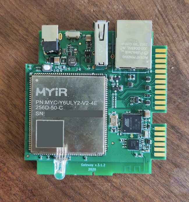

Hej gott folk!
Nu när Ngenic kursade och köparna höjer månadsavgiften rejält verkar folk intresserade av att se om man kan använda elektroniken på något annat sätt.
Jag bände upp min Gateway för att se vad den består av:
[media]
I kort består den av:
-Huvudprocessorn: MYIR MYC-Y6ULY2-V2-4E-256D-50-C
[länk]
-Slavprocessor med Zigbee-radio Atmel ATMEGA256RFR2
[länk]
Spontant känns det som en väldigt kraftfull processor för applikationen.
Hoppas infon kan komma till nytta.

Jag kollar på "styrdosans" kort:Etnoy skrev:
Relät är av latchande typ, dvs man behöver inte hålla det konstant aktivt:
https://content.kemet.com/datasheets/KEM_R7002_EC2_EE2.pdf
Och det verkar vara dessa FETar till resistorstegen:
https://www.mccsemi.com/products/mosfets/small-signal-mosfets/SIL2308
Som styrs av en IO-expander:
https://www.nxp.com/docs/en/data-sheet/PCAL6416A.pdf
