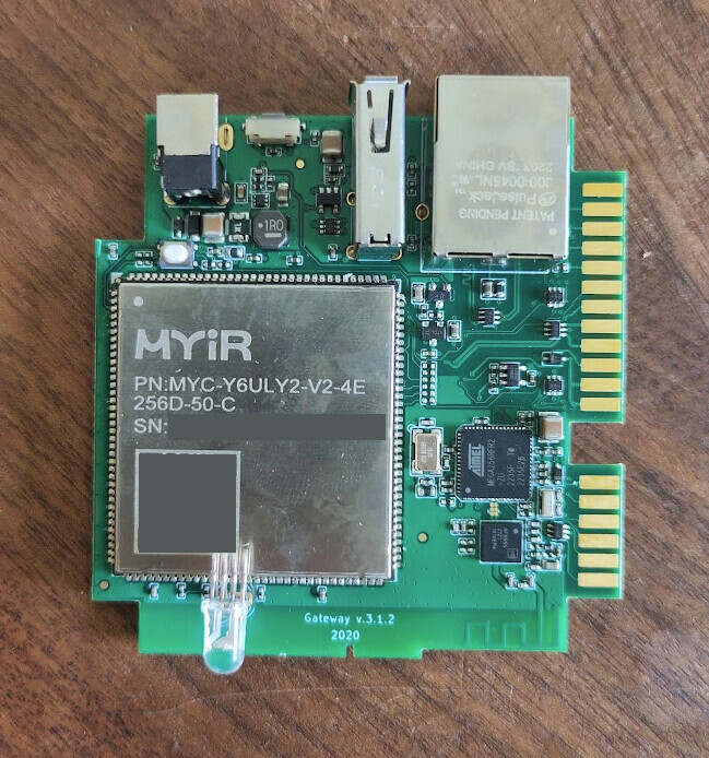

Nu när Ngenic kursade och köparna höjer månadsavgiften rejält verkar folk intresserade av att se om man kan använda elektroniken på något annat sätt.
Jag bände upp min Gateway för att se vad den består av:
I kort består den av:
-Huvudprocessorn: MYIR MYC-Y6ULY2-V2-4E-256D-50-C
https://www.myirtech.com/list.asp?id=644
-Slavprocessor med Zigbee-radio Atmel ATMEGA256RFR2
https://www.microchip.com/en-us/product/atmega256rfr2
Spontant känns det som en väldigt kraftfull processor för applikationen.
Hoppas infon kan komma till nytta.

Det beror på vad man vill göra.K kniv skrev:
Men jag gissar på att de andra enheterna främst består samma Atmel-processor med Zigbee och lämplig sensor.
Ett tänkbart hack skulle vara att ersätta Gatewayen med någon egen styrning.
Rent spontant tror jag hårdvaran är lite för simpel för att det ska vara värt att "hacka" den? I grunden är det väl bara en temperaturgivare och en digital potentiometer som moddar värmepumpens utegivarvärde? 99% av "intelligensen" sitter i styrningen och molntjänstens data.
Men kan man få styrenheten att hämta samma information från någon annan källa skulle kanske en del vara vunnet?

Spontant tänker jag att det kan vara intressant att integrera något man redan har betalat för i exempelvis HA. Även om det så bara är en tempgivare och digital pot.useless skrev:
Det är ju inte gratis att köpa halvfärdiga prylar som en digital pot. Ohmigo börjar ju på 600kr.

Jag har inte grottat mig in i det hela, men borde det inte räcka att skapa en egen "gateway" som skapar rätt nät för att Ngenics prylar ska vilja prata med den?
Jo, det finns väl två approacher beroende på vad man vill uppnå:
1) "hacka"/flasha om gatewayen så den hämtar elpris, väderprognoser, etc från någon annan molntjänst, gör de beräkningar sm behövs och talar om för den digitala pot'en vad den ska göra.
2) Få sensorerna och pot'en att prata med ett generiskt zigbee-nät som man kan lägga in dom i t ex HA.
Nummer 1 kräver att någon skriver en ny firmware för gatewayen, underhåller den och sätter upp/kopplar den till lämpliga molntjänster. Förutom en hel del programmering så kan det bli problem om mikrokontrollern är låst till att bara acceptera kod signerad av nån viss utgivare etc.
Nummer 2 gör att gatewayen blir överflödig eftersom alla dess funktioner förväntas finnas i hemautomationssystemet man integrerar givarna i.
En tredje möjlighet skulle kanske vara, som du är inne på, att läsa ut zigbee-nycklarna från controllern som man kan använda dom i valfri Zigbee-supervisor. Men då behöver man troligen en extra zigbee-dongel á 500:- till sin HA-burk bara för att prata med två Ngenic-enheter.

Låter korrekt sammanfattat.
För egen del funderar jag på om man skulle återanvända den puck som styr värmepumpen och bara koppla in ett annat zigbee-chip man har kontroll över.
Men då ska jag bara få tummen ur och gräva ner mig i ESP32-modulen jag har hemma.
