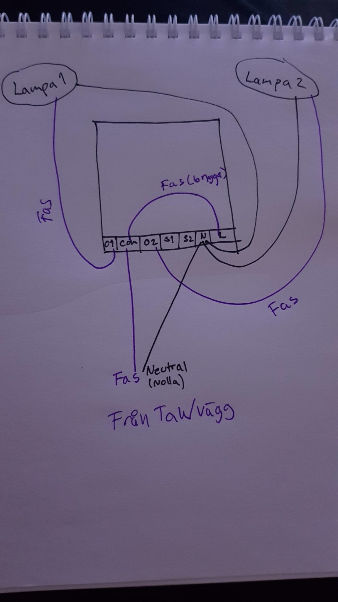

Jo jag har kopplat till O1 och O2 sedan jag tog bilden då jag har läst mer och även kollat manualen. Mottagaren lyser och jag har kodat två knappar till respektive 1 och 2 och de fungerar och lyser när jag trycker på dem osv utan problem.
Så inget är kopplat på S1/S2 nu.
Tycker jag har verkligen gjort allting rätt, förutom att lampan inte tänds!
Då får du felsöka med något instrument så du kan avgöra om du får spänning på utgångarna, eller ge en bättre bild/beskrivning på hur du har kopplat dina grejor eller ringa in elektrikern som hjälpte dig förra gången.

Ja ska försöka felsöka mer ikväll, bättre beskrivning kan jag inte ge riktigt då jag har inte så bra koll :)
Förutom att Fas är inkopplat på Com och L, nollan ligger på N och tändtrådarna som går till lamporna är inkopplade på O1 resp. O2. Inget är inkopplat numera på S1/S2.
Nästa steg är kanske att försöka koppla in lysknappen på S1/S2 och se om det fungerar med Nexan.

Kan du höra att det knäpper till i reläet i mottagaren när du styr via fjärrkontrollen?
Japp det gör det, så det fungerar.
Jag kan skicka ett kopplingschema ikväll. Jag löste problemet hemma i höstas. Härda ut. Lämnar jobbet runt 19.30
Ah jag har löst det! Fråga mig inte riktigt vad det var. Kopplade ur allting igen och tog ur lamporna. Kopplade in igen och satt i lampan och nu fungerar det!!
Vad bra.
Annars har jag satt ihop ett schema här.
Eftersom det är svårt att få plats med två eller fler kablar i samma hål så har jag använt mig av skarvar utanför för dessa.
