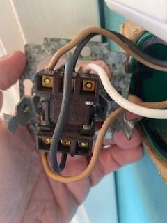

hej, jag har nu försökt mig på att skapa ett smart hem med en del befintlig teknik hemma, jag fått till nästan alla lampor ,musik mm, men stöter på ett problem med nexa wmr-3000 . jag har i entren till huset en dubbel strömbrytare till ute belysning och hall belysning, jag kollat flera forum här på denna sida och you tube mm, finns någon som kan hjälpa mig med detta, jag ska ta bort knappen och bara ha nexa inne i väggen, så jag ska köta allt via google home och telldus .
bifogar in bild på min nuvarande strömbrytare som jag vill ta bort helt och ha bara nexus i väggen,
jag har 2 bruna , 1 vit och 1 svart kabel från väggen, tack från en som blir galen snart ... jag provat många varianter .

En dubbel brytare kan kopplas in på WMR-3000, men du får byta till en modernare som tar mindre plats i dosan så allt får plats.
Av färgerna på kablarna kan man inte dra några säkra slutsatser.
Av antalet kablar gissar jag att det finns en trappbrytare till till en av lamporna? Men ingen fara på taket. Det klarar en WMR-3000.

Nexapucken behöver fas, nolla och två tändtrådar till lamporna. Vilka färger och dess antal du har är totalt ointressant. Du behöver ta reda på vilka slags ledare du har tillgängliga, funktionen. Det är enkelt att gissa att det finns fas och tändtrådar, men kanske ingen neutralledare.
Antalet trådar tyder på att belysningen i hallen är trappkopplad, du har alltså en strömbrytare till - hur vill du att den ska fungera?
Man ska aldrig någonsin behöva prova sig fram vid en installation likt denna för då är man rejält ute på hal is. Utan ta reda på funktionen hos dina sladdar, och fiska fram en neutralledare om de saknas, och koppla in rätt från början.

Hej . tack för svar . Jag har en liten elmätare hemma . Den visar att det är el på ena bruna kabeln och den vita , jag får till att hallen funkar men ej den andra som tänkt för utebelysning. Jag kommer sen ha 2 trådlösa knappar på olika ställen . Därav ej ska ha den gamla strömbrytaren kvar . jag kollat så många kopplingsscheman men det är lite olika på allaBo.Siltberg skrev:

Dina mätningar och dina försök säger mig ingenting. Det går inte att mäta för att ta reda på vad för slags trådar du har i dosan. Det går att göra en gissning utifrån vad man ser: att det finns fas, tändtråd till utebelysning och mellantrådar till hallbelysningen där. Saknas gör som sagt en neutralledare. Detta behöver bekräftas genom att titta i angränsande kopplingsdosor och bakom den andra trappbrytaren till hallen (som du också behöver koppla bort på rätt sätt så att du får en tändtråd i första dosan). Du måste själv ha full koll på kopplingsschemat innan du kopplar.
