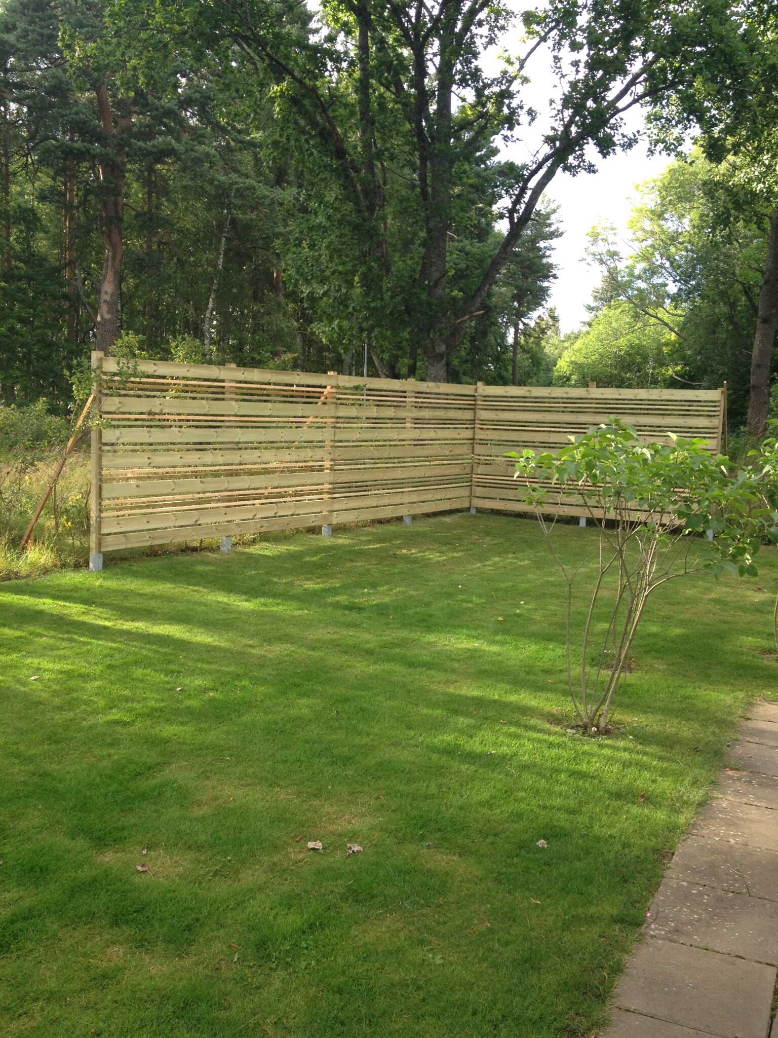

Ni kan ju bygga ett staket upp till en viss höjd (brukar vara 120 cm) med 50% luft (varannan ribba), och ovanpå detta en spalje (oftast anges riktlinjen till minst 70% luft, men det verkar variera från kommun till kommun) - då behöver ni inte ansöka bygglov.M Moge Jdoge skrev:
Sen får ni plantera ngn form av klätterväxter för att få insynsskyddet.

Det är dagsformen på bygglovsavd. är min erfarenhet. Jag fick avslag för plank på prickad mark, medans grannen mittemot fick bygglov för plank på prickad mark ett halvår senare. Oerhört rättsosäkert och frustrerande. Till din hjälp kan sägas att det motiverades som "liten avvikelse" så försök med det. Annars kan du göra som jag, byggde tätt staket upp till maxhöhden och sedan ett rastermönster för klätterväxter utöver det.

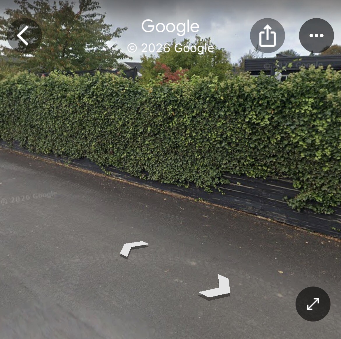

Vi fick igenom ett plank på 150 cm med överliggare på 180. Ungefär samma förutsättningar som ni, prickmark och närmast angränsande mot en väg.
Detaljplanen säger att staket skulle finnas mot vägen, så om jag minns rätt resonerade kommunen då att det var en mindre avvikelse.
Insidan kläddes sen med armeringsnät och murgröna planterades.
Elva år senare ser det ut såhär från utsidan (dock tätt mot insyn efter 2-3 år)
