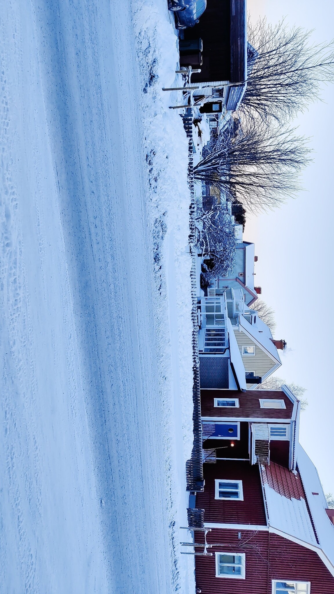

Hej. Vi äger ett hus där både huset och tomtgränsen är helt angränsande till en gång- och cykelbana. Parallellt med gång och cykelbanan så är det en en bilväg där även bussar kör. Nyligen har vi skickat in en bygglovsansökan för att uppföra en spaljé/högt staket på 180cm för att få lite insynsskydd samt reducera buller från vägen. Tyvärr blev det nekat just på grund av att det är prickad mark. Finns det någon chans att överklaga detta? Tydligen så går det att få igenom bygglov på prickad mark om det är en "liten avvikelse" men det känns ju ganska svår tolkat

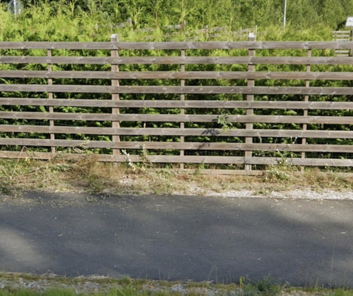

P Posselosse skrev:Kan du inte rita om den till en riktig spaljé (dvs väldigt luftig) så slipper du helt söka bygglov? Finns ju massvis av växter som snabbt täcker den och skapar insynsskyd

Fast en spaljé är per definition inte bygglovspliktig om den utformas med tillräckligt mycket luft. Så tror snarare att det handlar om att din design är för tät och då inte räknas som en spaljé, utan som ett staket.M Moge Jdoge skrev:

Tack för svaren! Känner att jag fick lite mer kött på benen nu. Tycker bara att det är så sjukt, idagsläget är det ett brunt staket på 90cm som är snett och vingligt. Hade blivit så mycket snyggare med en röd spaljé som är rak. Känns så förlegat att hänvisa till en detaljplan som gjordes på 50-talet...B Buzzword skrev:
Men om jag ska överklaga antar jag att byggnadsnämnden kommer att jämföra paragrafen du skrev om mot den här paragrafen som hon hänvisade till i nekandet av ansökan. "Bebyggelse och byggnadsverk ska utformas och placeras på ett sätt som är lämpligt med hänsyn till stads- och landskapsbilden samt natur- och kulturvärdena på platsen."
Detaljplanen är från 1953 så den tillhör säkert de äldre detaljplanerna. Ska höra av mig till bygglovsavdelning imorgon, måste ju gå att lösa på något sättPurre skrev:

Varför ansåg ni att ni behövde söka bygglov? En spaljé är gles, medan ett staket kan vara lite vad som helst. Vilket är det?M Moge Jdoge skrev:
Det enklaste är nog att ändra konstruktionen så att det verkligen är en spaljé. Jag känner till en fastighet där man fick rivningsföreläggande för ett för högt staket. Varannan ribba togs bort och vips fanns inget staket längre, utan en spaljé.M Moge Jdoge skrev:
Staketet som blev en spaljé, nu med tujahäck innanför…
Att överklaga så ni får bygglov för något som inte behöver bygglov verkar vara en stökig väg. Och krävs det bygglov och kommunen sagt nej är det osannolikt att ni vinner ett överklagande.
