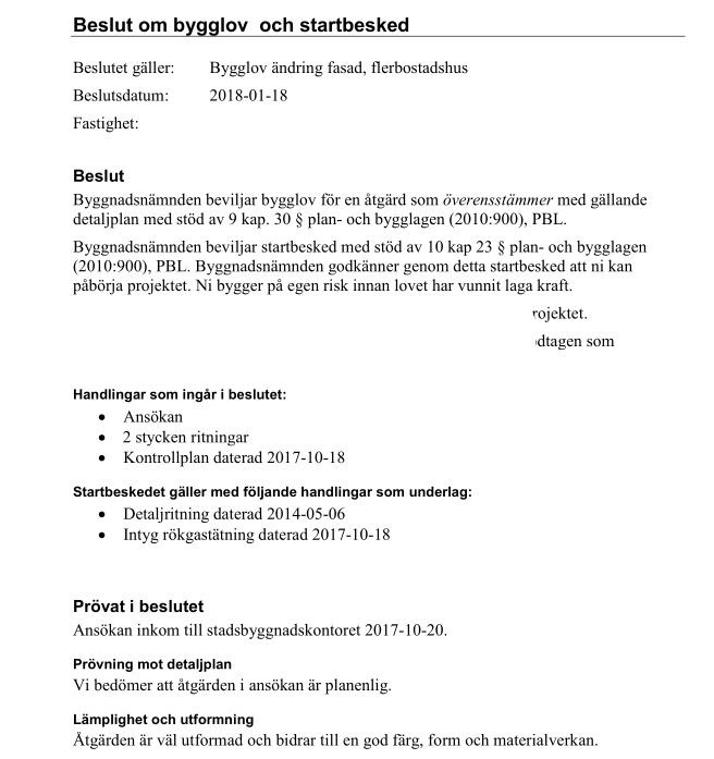

Cirkusen fortsätter! Fram med popcornen! Har fått tag i bygglovet från 2018 för första inglasningen som föreningen skötte.
Där står det att åtgärden överensstämmer med detaljplanen.....
Helt otroligt att man kan tolka en så simpel grej så annorlunda.
Svenskt bygglov och startbesked dokument; innehåller beslut, datum, och beskrivning av planerat byggprojekt.
