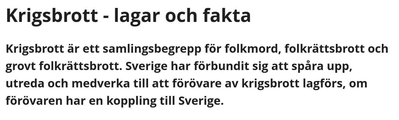

Anpassa utrustningen i detta fall växelriktaren. Gissar att det är olagligt redan idag att installera störningsutrustning. (Kanske rent av är ett krigsbrott att störa ut radar..)
Krigsbrott???
Text om krigsbrott, lagar, definition; Sveriges åtaganden om utredning, lagföring vid koppling till Sverige.
