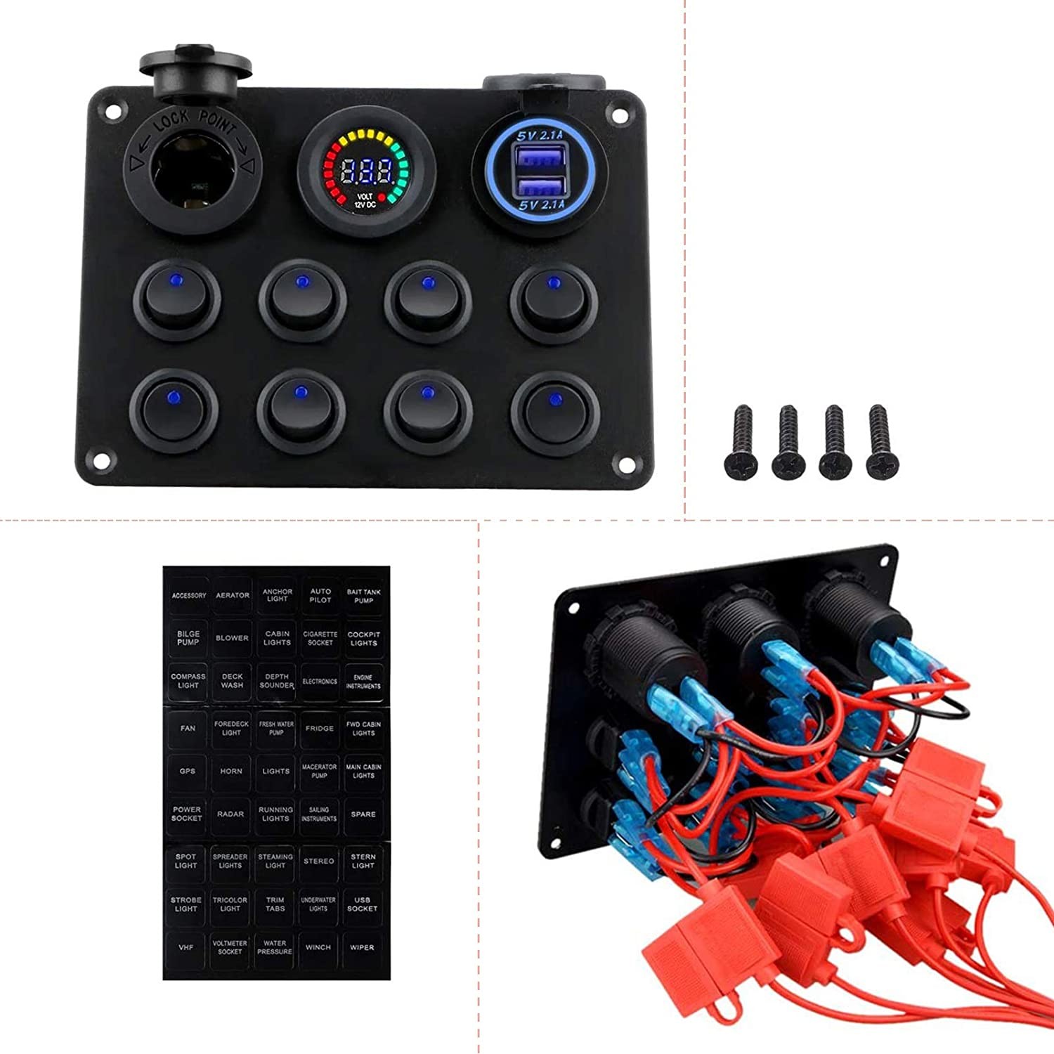

Jag har en Rocker switch panel där jag vill koppla flera LED lampor på som ser ut såhär:
https://m.media-amazon.com/images/I/71PAE6YAmVL._SL1500_.jpg
Det finns två huvudkablar vars ena är röd och andra är svart som jag kan koppla i solcellsregulatorn som är kopplad i batteriet. Resterande är röda kablar som jag kan koppla ihop med röda kablarna på mina led lampor. Men vad ska jag göra med den svarta negativa kabeln som kommer från led lampan? Ska jag koppla det med negativa polen på batteriet? Jag har 6st lampor, ska köra alla på samma sätt? Kan det bli problem att koppla det med negativa på batteriet som på bilden ovan?

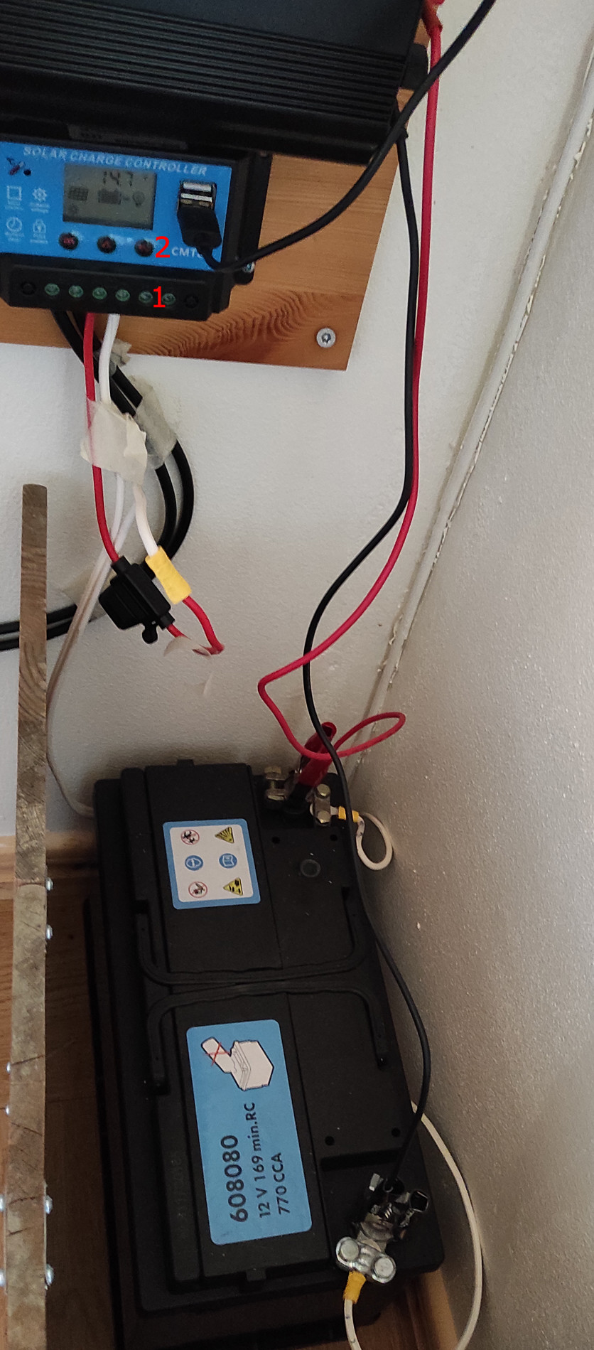

Sorry för sent svar! Behövde fixa en bild till er först. Såhär har jag det kopplat idag. Vid Nr1 som jag skrivit på solcellsregulatorn på bilden tänkte jag koppla in rocker switch panelen. Jag kommer bara köra led lampor och inget annat.
Nr2 på bilden på solcellsregulatorn är en "on-off knapp" för att funka som huvudbrytare. Rocker switch panelen har säkring för varje knapp som visas på första inlägget i amazon länken. Gällande "jord" är jag lite lost.

Bilden från switch panelen ifall den missades i första inlägget
  • Switchpanel med knappar, USB-laddare, voltmätare och bakre kablage, samt etikettsats.

Det blir utmärkt att koppla förbrukarnas minuspol direkt till batteriets minuspol med lämpliga terminaler/kopplingsklämmor. Det räcker med säkringar på plussidan. Jag gissar att switchboardet vill ha minus för att kunna tända sina led.
Jag rekommenderar att du flyttar huvudsäkringen vid regulatorn till fysiskt (kabelväg) närmare batteriet, nu är kabeln mellan batteriet och huvudsäkringen oskyddad.

Tack för svar! Jag förstod dock inte hur du menade i sista stycket gällande huvudsäkringen.
Gällande kopplingen till batteriets minuspol, kan jag bunta ihop alla till en så att säga och lägga det med en klämma i minuspolen?

Du har en sladdsäkring mellan batteri och regulator. Det är jättebra. Om du t.ex. vänder på den vita sladden inklusive röda stumpen med sladdsäkring så blir det ändå bättre. Då skyddas den vita sladden av säkringen eftersom säkringen är närmare batteriet. Om en mus då skulle gnaga kortslutning mitt på vita sladden då går säkringen istället för att kabeln brinner.
Om du lyckas få god kontakt så kan du bunta ihop under samma klämma, ja. Kan vara enklare att få det bra eller mer servicevänligt med kopplingsklämma eller terminal för ändamålet.
