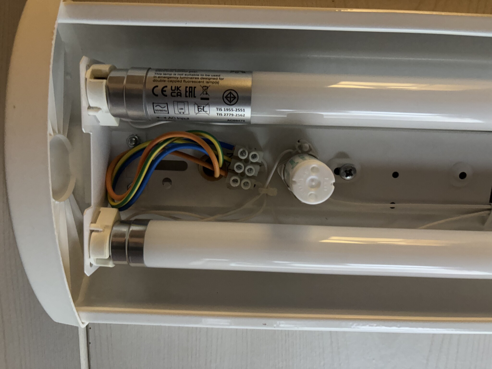

Lysrören i källaren i mitt nya 50-talsradhus har blinkat för sista gången. Jag trodde det skulle funka att bara byta till nya led-lysrör (samt de små runda ”tänddonen”) men det funkar inte. Läste något av konverteringssats och seriekoppling och 230 vs 115 v?
Är detta något jag rimligen bör klara själv? Mycket tacksam för hjälp och input!

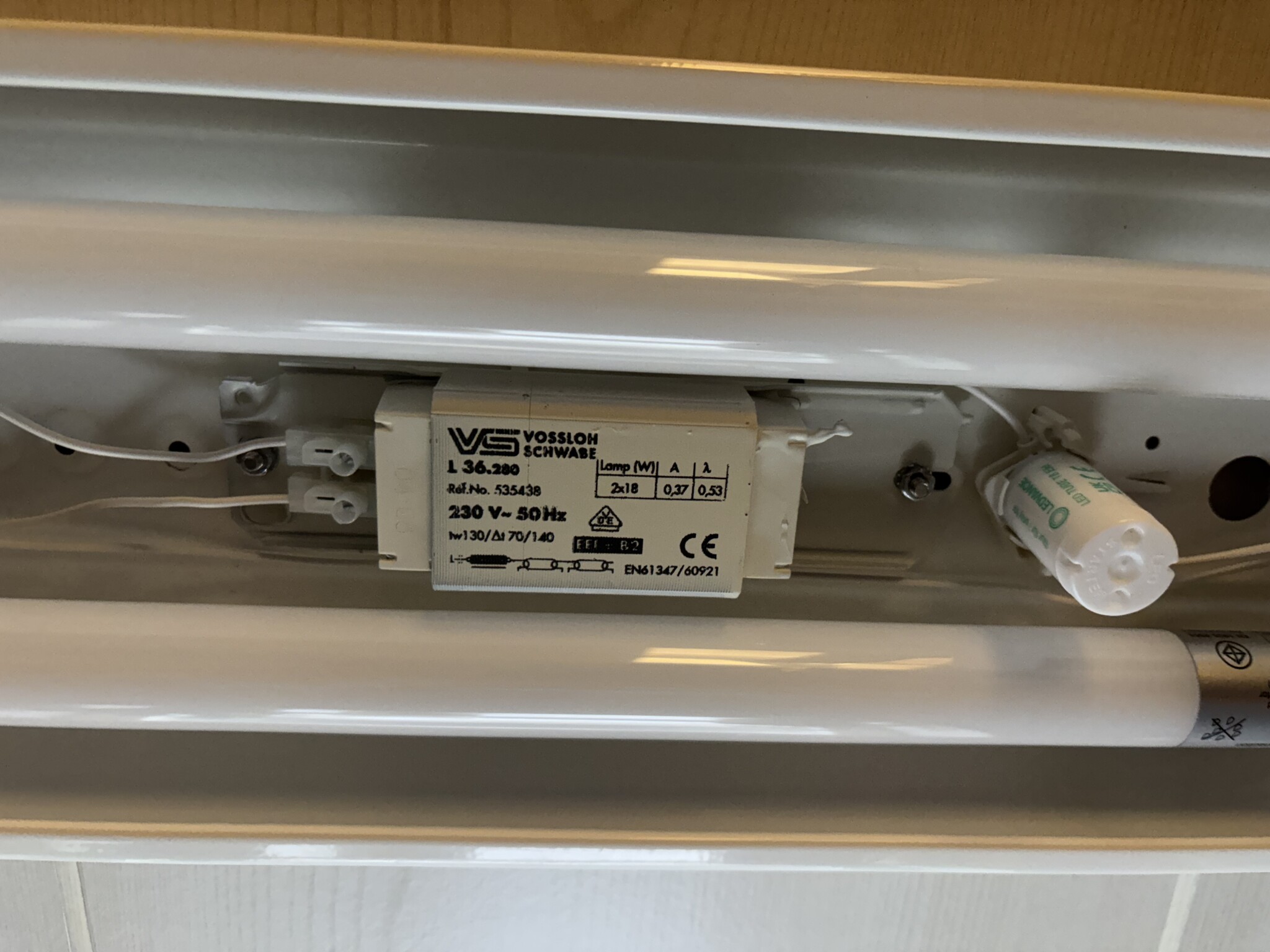

  • Lysrörsarmatur med två lysrör, samt ett Vossloh Schwabe elektroniskt förkopplingsdon och ett tänddon för LED-lampor.
  • Ljusrörsfixtur med två monterade lysrör och kablage synligt från undersidan, tändanordning och kopplingsblock syns tydligt.
Tänker att det beror på hur dessa kopplinga ser ut, hur kunnig du är på el, och om de är gjorda för amatör kopplande eller ej.

Är det bara 1 rör i armaturen så funkar alltid ett ledlysrör. Är det seriekopplar i den, tex 2 rör med 1 drossel så måste man koppla om. Om man nu inte har för som stödjer seriekoppling, ska nog finnas vissa sådana ute på marknaden.
Tack! Det är två lysrör. Men då försöker jag hitta ett lysrör som stödjer seriekoppling. Bra tips!
Meddela gärna här vad du hittar. Jag har letat utan att hitta (men det var något år sedan).
