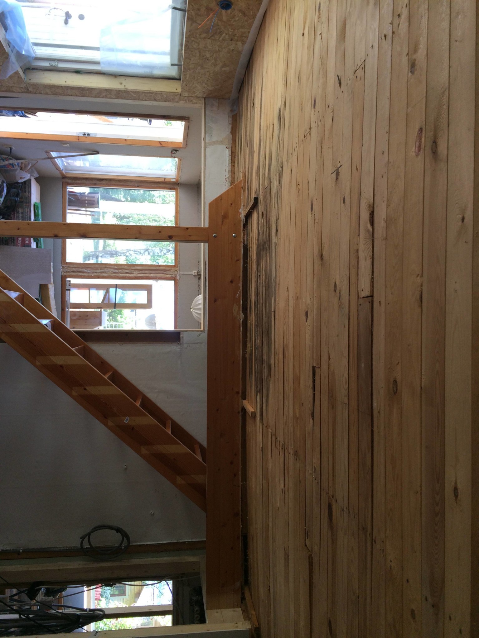

Håller på att renovera mitt sommarställe och har kommit till vardagsrummet. Har stött på lite "problem" längs vägen. Min pappa har vid tidigare ombyggnation kapat av takstolarna för att få en trapp upp till loftet.
En stolpe med limträbalk har använts för att hålla upp takstolarna.
Nu ser man att takstolarna har satt sig, antingen fick man inte till det från början eller så har det satt sig med tiden.
Min fråga är är det lönt att försöka stämpa upp takstolarna så dessa kommer upp en bit och inte hänger lila mycket och byta mot en högre balk än den nuvarande. Eller bara låta det vara? Ska ändå sänka taket så kommer inte synas att det hänger som det gör idag.

Man bör nog inte bygga in problem utan det är viktigt att kunna kolla om det blir värre med tiden för om det fortsätter kan det nog bli stora skador. Kan ju påverka ytterväggarna också.
