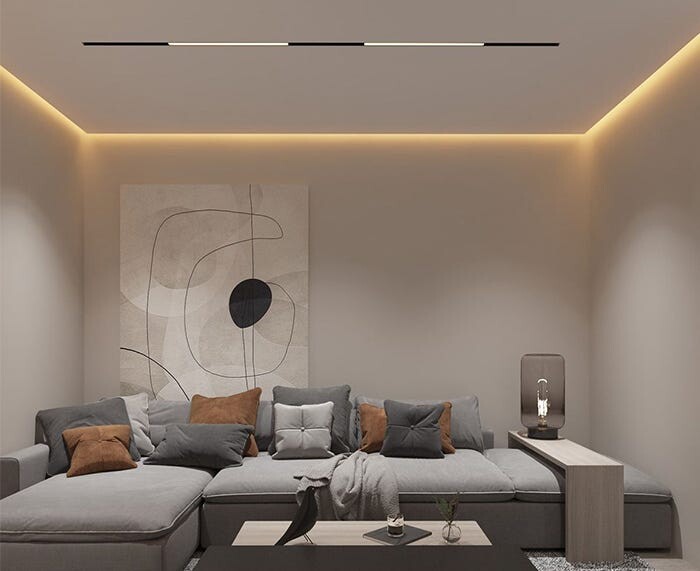

Jag tänker sänka ner ett tak (3 * 5m) några centimeter och lämna en springa på ca 3 cm runt om där jag ska fälla in dold LED belysning. Jag tänker mig att jag sätter en läkt runt om ca 5-6 cm in från vägg och sedan bygger jag med skivor så att det blir en liten läpp där jag kan gömma LED belysningen. Denna läpp har ju inget bakom så gips känns uteslutet, samtidigt så är MDF board svårt att skarva så att det blir snyggt då jag behöver minst 4 skivor för att täcka taket. Kör jag med gips så kan jag ju sätta en liten förstärkning på ovansidan, t ex plåtband eller en smalare trälist för att förstärka samt ett plasthörn för att få det snyggt från sidan då det kan vara svårt att spackla det snyggt men det känns inte som en klockren lösning. Hur ska jag lösa detta?
Bild nedan för referens
  • Modernt vardagsrum med grå soffa, dekorativa kuddar, konst på väggen och dold LED-belysning längs takets kanter.
