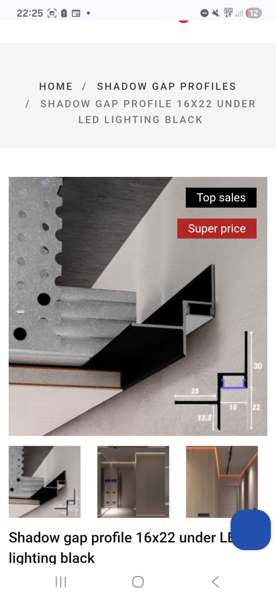

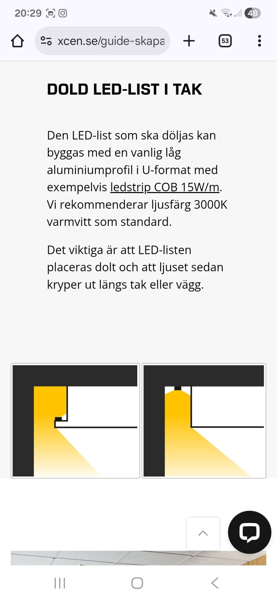

Jag vill göra ett nedsänkt tak i en duschnish.
Längs takvinkel vill jag ha en dold ledlist som ger ett ganska svagt varmvitt ljus.
Jag vill bara bygga med material som inte är fuktkänsligt, t.ex. lättreglar och våtrumsskivor.
Har någon tips eller erfarenhet på uppbyggnad eller tips någon guide på internet?
Jag vill helst bygga taket innan jag kaklar väggen.
Jag har hittat två alternativ enligt bifogade bilder.
1. Med en aluminiumprofil som skapar glipan. Jag vill dock helst inte att man ser aluminiumprofilen.
2. Genom att avsluta ett nedpendlat tak en bit ifrån väggen. Det känns pilligt att få till på ett bra sätt. Hur smal glipa kan man lämna men ändå få till en bra finish?
Ska jag släppa ut ett VP-rör i ett hörn?
