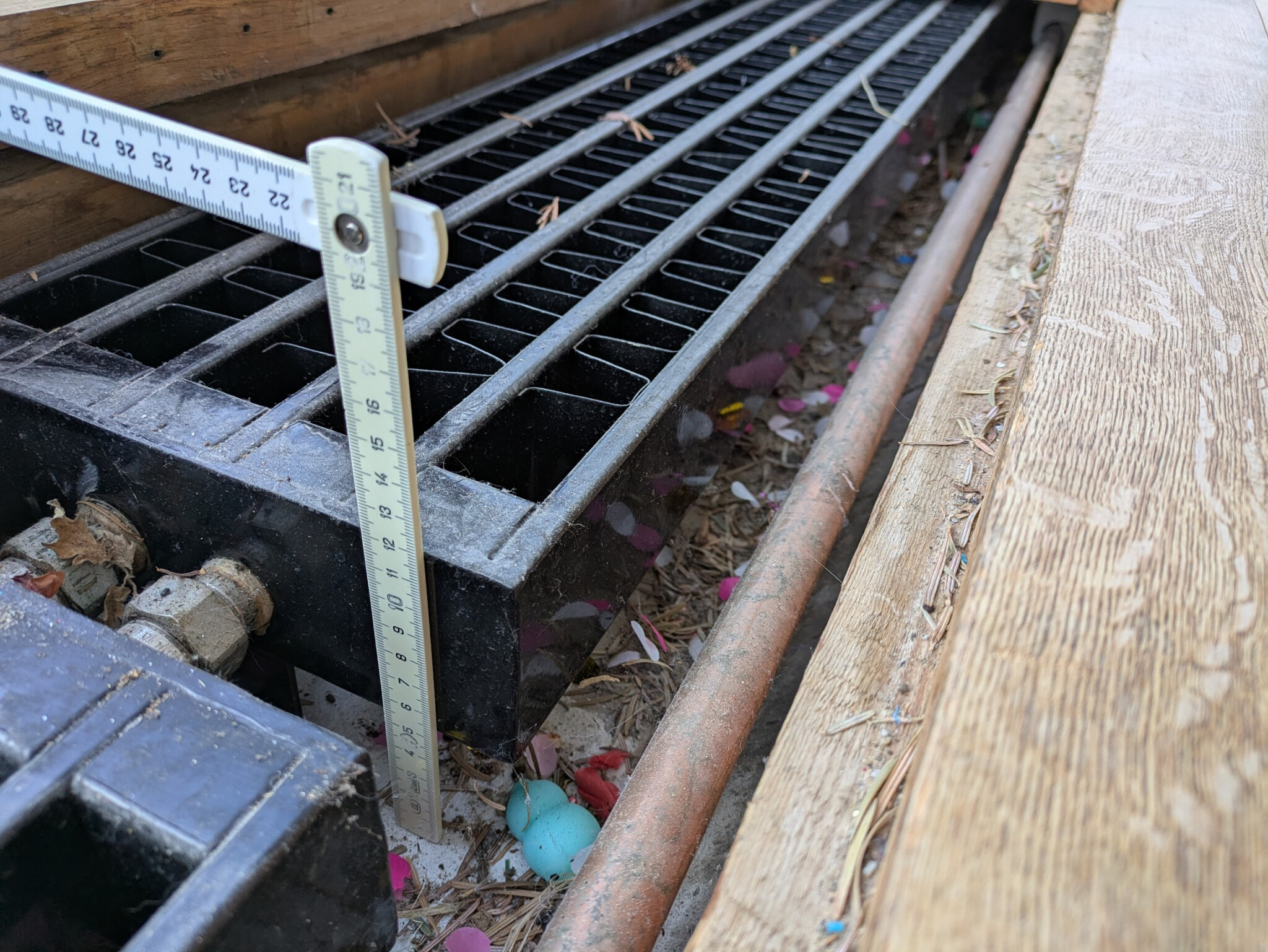

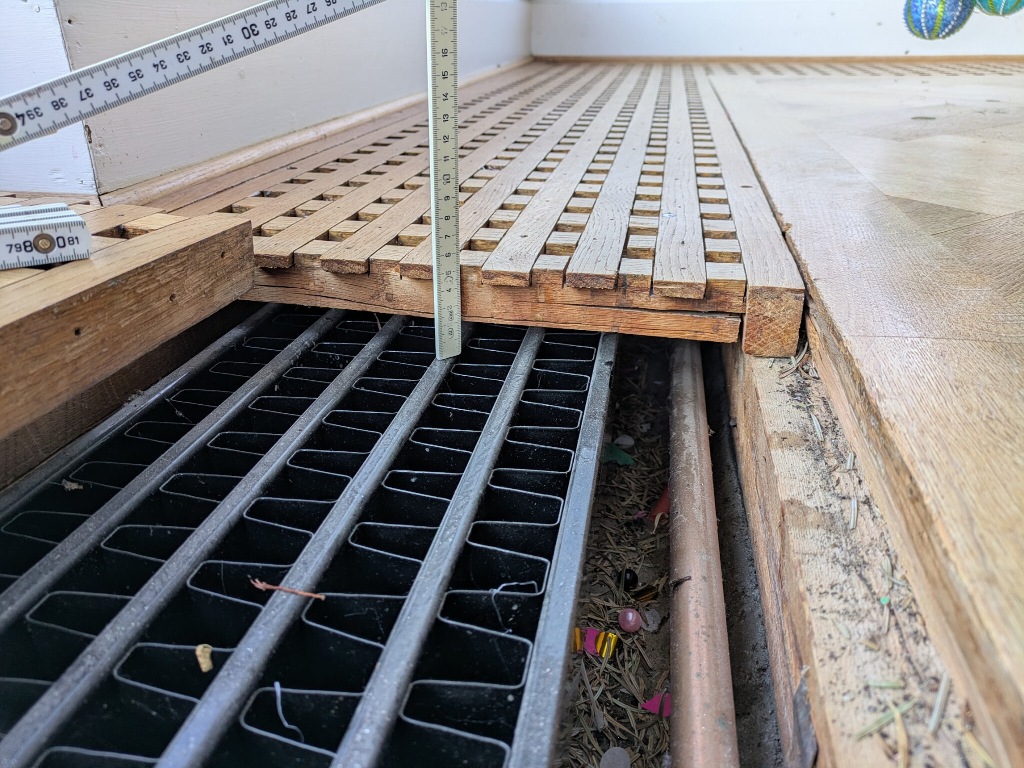

Jag vill sänka framledningstemperaturen, har bvp sen ett par år tillbaks. Svårt att hålla upp värmen i dessa rum där vi inte bytt till golvvärme utan att gå väldigt högt i framledningstemperaturen
Kan det vara ett alternativ att sätta in en fläktkonvektor på väggen för dessa rum, dom är ju relativt diskreta. Det kan funka med datorfläktar men känns inte som en långsiktig lösning. Blir väldigt mycket fläktar för att få flöde över hela längden.
Kan det vara möjligt att få in en kanal i utrymmet som försörjs av en kanalfläkt?
RoTe
Hur ser installationen ut på djupet? Finns det luftspalt undertill radiatorn?
Ja, där ät gott om plats undetill, dock var det mindre upptill än vad jag trodde nu när jag kontrollmätte. 20 mm tjock fläkt blir max, så de Noctua fläktar jag kollade på innan går tyvärr bort.
Mätband och gallergolv visar utrymme för fläktinstallation, omgivet av smuts och löv.
Måttstock mäter avstånd från träpanel till underliggande galler och rör, visar begränsat utrymme för fläktinstallation.

Får du plats att placera en rad små axialfläktar, typ datorfläktar, under radiatorerna?
Finns det luftintag i golvboxarna eller ska tilluften sugas in vid perimetern av golvboxarna?
RoTe
Om du har ett litet utrymme tillgängligt bredvid kan det ju fungera med tvärströmsfläktar eller liknande. Som blåser under radiatorn och upp.
Kan du få in små nedåtfläktande fläktar ovanpå röret till höger och montera dessa på tunnt board så kommer de suga från golvet och värmen sannolikt spridas bra. Upp framför fönstren och sedan vika av längs taket.
Skulle testa först med billigaste som passar för att validera innan jag jagade tysta.
Finns ju andra lösningar om du vill byta konvektorerna (elementen) till något mindre och justera placeringen.
Har Clima Canal som säljs genon Epecon.se. Köpte fläkt som reservdel för några år sedan, utifrån dina bilder så tror jag dock inte att det ryms att eftermontera de fläktarna i dina radiatorer. Det finns oxå ngn "smalare" som heter Micro Canal, om du ev ser det som alt att byta "hela" radiatorn. Finns säkert andra tillverkare/alternativ med liknande lösningar om du googlar på "radiator i golv" eller ngt liknande, har själv bara erfarenhet av dessa.

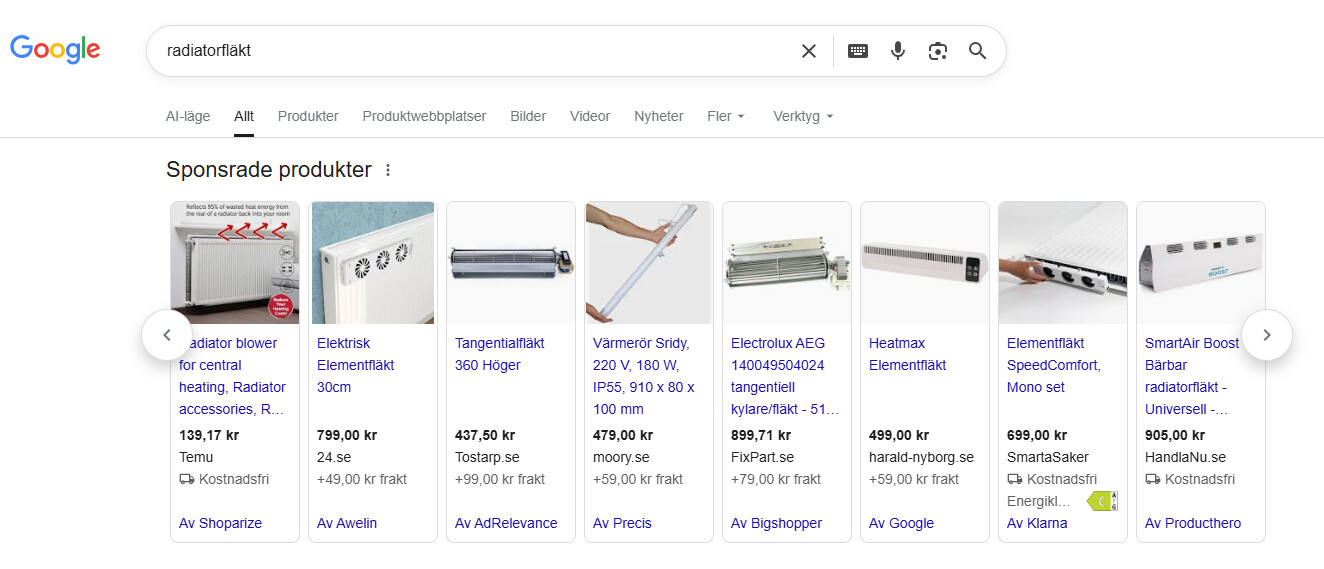

Billigt alternativ kanske kan vara: Sökmotorresultat för "radiatorfläkt" med bilder av olika typer av elementfläktar och deras priser från olika återförsäljare.
finns från ca 500:- och uppåt, har köpt ngn i lägre prisspannet som funkar OK. De är tänkta för vanliga väggradiatorer, ofta ganska finurliga med magneter som fäster mot element. I ditt fall får du väl iof sämre fart på luften då det ser ut som att du isåfall får lägga dem ovanpå radiatorn istället för under.

Långsiktigt hade jag mycket väl kunnat tänka mig att byta ut radiatorerna helt istället för något fulhack med datorfläktar, tack för tipset!
Känns lite redundant med deras galler undertill, eftersom jag redan har ett galler, men är väl egentligen inte ett problem.
