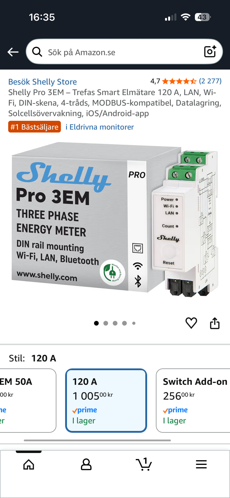

Shelly Pro 3EM trefas energimätare med Wi-Fi och LAN på en produktbild från Amazon.se, stil 120 A, pris 1 005 kr.

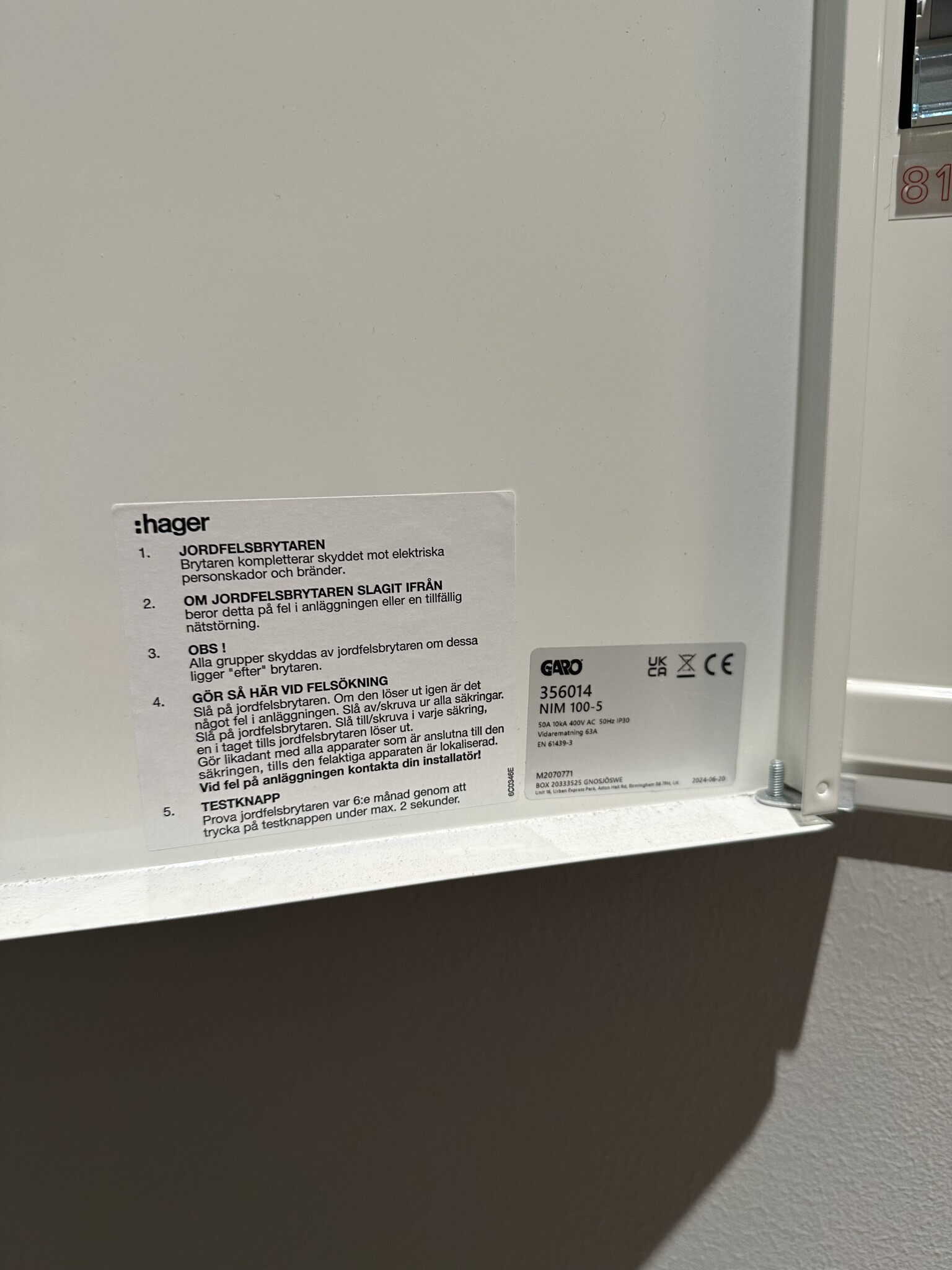

Jag kör nog denna. Lite klumpigare ”clamps” än den nya, men jag kan välja mellan wifi och Ethernet. Så kan jag börja med wifi så får vi se. Kan man byta garos luckor till varianter i plats? Isf borde inte wifi vara ett problem?
Etikett på en elektrisk apparat från Hager med instruktioner för jordfelsbrytare och felsökning samt nämner modellen Garo 356014 NIM 100-5.
Jag gissar att baksidan av skåpet är "öppet" så det är nog inte så tätt som du är rädd för.
