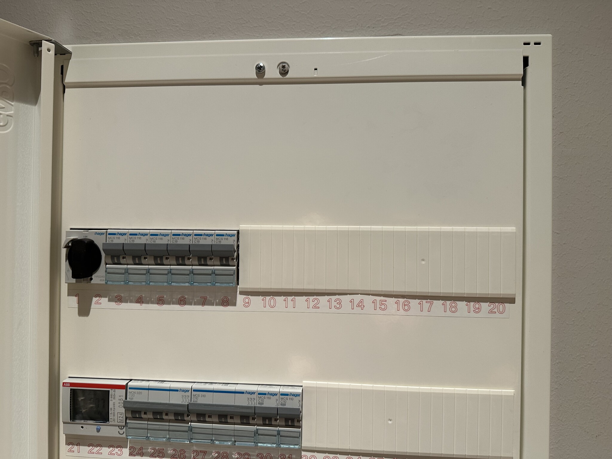

Får man sätta en switch monterad på tex din-skenan?
Funderar på att be en elektriker sätta in lite Shelly 3EM för övervakning av förbrukning. Finns då modeller med Lan eller Wifi. Skulle gärna vilja ha kan men kan inte dra in så många lan, kablar i skåpet utan kan få in en men måste isf ha en switch som kan va POE-matad..
Är det tillåtet?

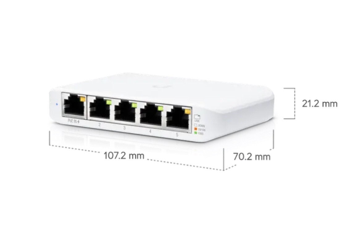

Skulle kunna sätta mindre switchar på utsidan, sen mata in kabel där täcklocken sitter. Om jag sätter Shelly där tex.
Men om switchen ska vara POE-matad så kommer den från insidan av centralen. Om man inte kan sätta ett uttag med USB-C på skenan?
Elcentral med automatsäkringar, ett installerat vägguttag och utrymme för fler komponenter.
Jag kan inte se att det skulle bli bättre av att ha switchen på utsidan. Den största risken är ethernetkablaget som saknar tillräcklig isolering och då får du ut en kabel från varje shelly istället för en enda från switchen.
Varför måste den drivas av POE? Det är väl enklare att mata den från en din-monterad transformator eftersom du är i en elcentral och installerar? Och var kom USB-C in i bilden?

Ubiquiti Flex Mini switch med fem portar, dimensioner 107,2 x 70,2 x 21,2 mm, drivs av POE eller USB-C, visas med måttangivelser.
Använder dessa hemma för sånt som bara ska ha en datakabel. Drivs av antingen POE eller USB-C.
Ubiquiti Flex Mini
R
Ok, men den är ju verkligen inte anpassad för att sitta i en elcentral, och den saknar DIN-montering vilket du efterfrågade i trådstarten. Och POE brukar man ju oftast använda när det inte finns möjlighet till annan matning. Här borde du inte ha det problemet ;)
Jag hade valt någon robustare (industriell) switch och drivit med en DIN-monterad transformator.
